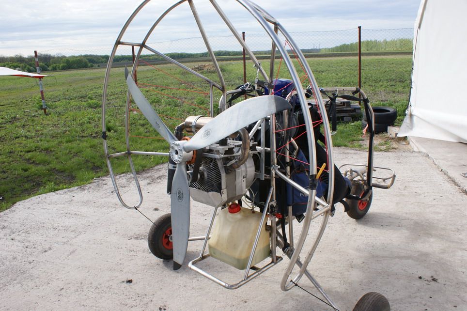

В прошлом году поднял в воздух парамотор с Роторным двигателем SACHS KС 27 до этого летал на двухтатниках JPX и
РМЗ-500
Вот как он работает http://www.youtube.com/watch?v=Sg0S-DZ2G2Q
Впечатление очень интересные, низкие обороты на крейсерском режиме и низкая по сравнению с двухтактниками вибрация Короче при расходе бензина 5,5-6 л в час и весе ЛА 68 кг этим двигателем очень доволен.
Недостатком считаю большой расход свечей зажигания. Даже иридиевых хватает на 10-15 часов.
Вот видио полета
http://www.youtube.com/watch?v=FSDs1RVrUAA
