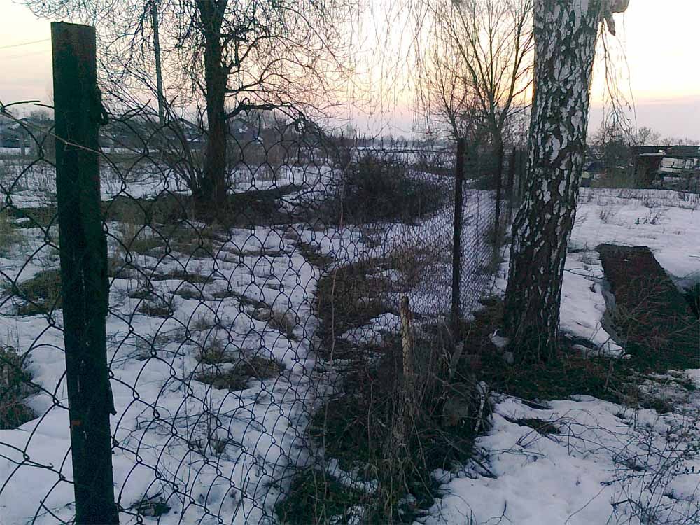

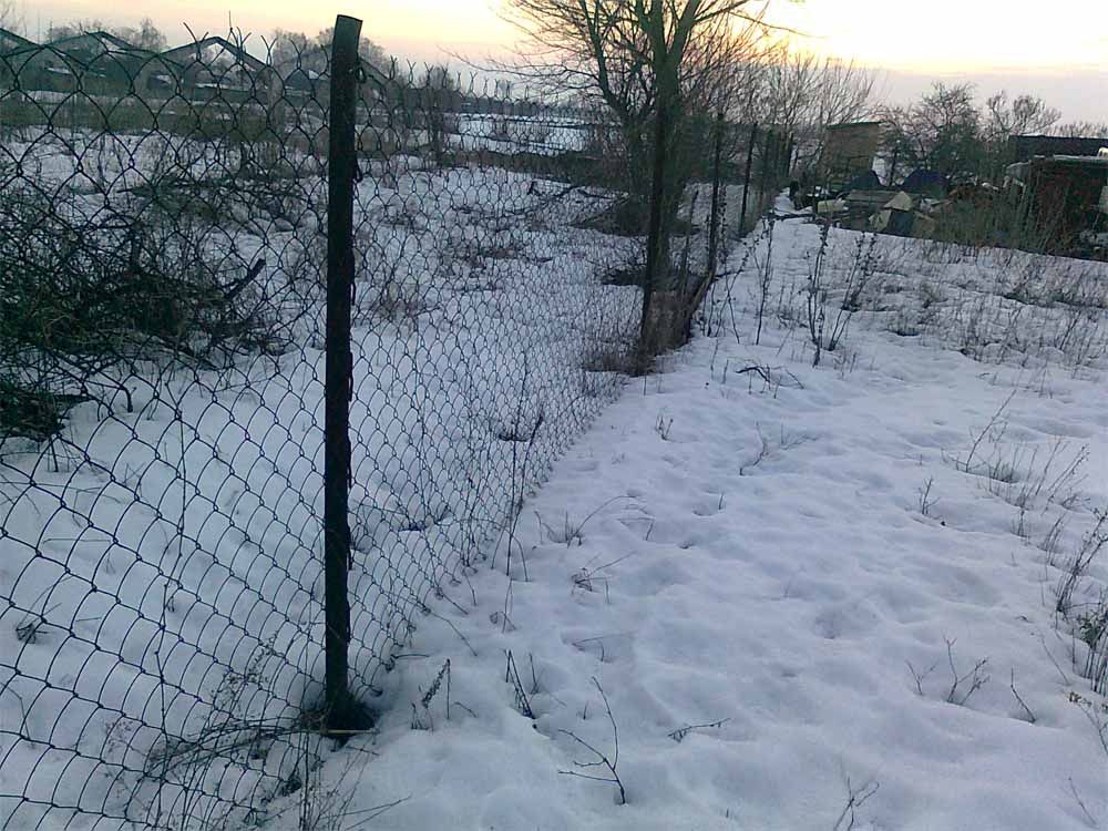

   У нас пойма реки, глина-ил. Стальная труба, вбитая на метр, иногда вылезает весной на 30см. Дом ходит, сползая с фундамента (своевременно не учли). Поэтому интересовался этим вопросом.

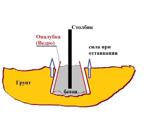

   Рекомендуют для уменьшения трения боковых поверхностей фундамента даже двойную полиэтилен пленку со смазкой между ними (нигрол-солидол что-ли). Думаю просто пленка уже хорошо. Сама пленка гладкая и скользкая и столбик внутри отольется гладкий как зеркало.
   Понравился совет отливать столбики (фундамент) со стенками, сужающимися кверху. Если еще есть пленка, то точно грунт пучась не потянет бетон за собой.
   Для столбика - удобная опалубка - перевернутое [highlight]коническое[/highlight] ведро без дна. (Смотри рисунок). Сверху придавить, чтобы бетон снизу не расползся  ;)

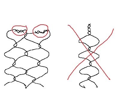

  Вот насчет скручивания верхних "концов" - есть замечания. Судя по опыту, у многих постепенно отдельные провода выкручиваются и "оседают. "Такое", т.е. вертикальное даже сильное, скручивание не помогает  (пробовали и направление скрутки, т.е.  левое-правое, менять)
       Подумав, пришел к выводу, что скручивать вершинки надо горизонтально. Зига отдельного провода выкручивается из забора вертикально, что теперь не будет совпадать с направлением скрутки вершин.
