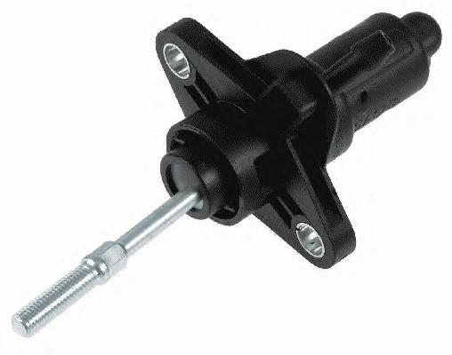

Вот еще нашел пластиковый с более удобным креплением:
Каталожный номер - Sachs 496284000175.
MiG17_RUS
@ Atakum
сломаются эти уши......корпус выточи с алюминия......и все будет ок

Представим, что колодка сносилась, или шланг лопнул, тогда пилот будет давить на педаль, покока не вырвет цилиндр, поэтому у пластикового с ушами ГЦ должен быть ограничитель на педали.
