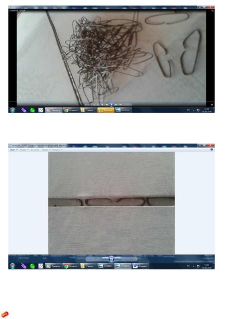

Недавно пришлось крепить обшивку к стандартным нервюрам профилей АН 2. Сами сделали простенькие вальцы,наделали спец профили. Сделали оправку для закатывания профилей в нервюру. В арифметикой "не дружим", ошиблись в количестве профилей. Снова нарезать ,прокатывать, зачищать было лень. Попробовали сделать скобки из нерж. проволоки д.1.2мм . За пару часов ребенок 11 лет наделал их целую кучу. Держат насмерть, ставятся легко, снимаются тоже, ткань в профиле пропитывается лаком и не будет гнить. Всё на фото. Рекомендуем.
