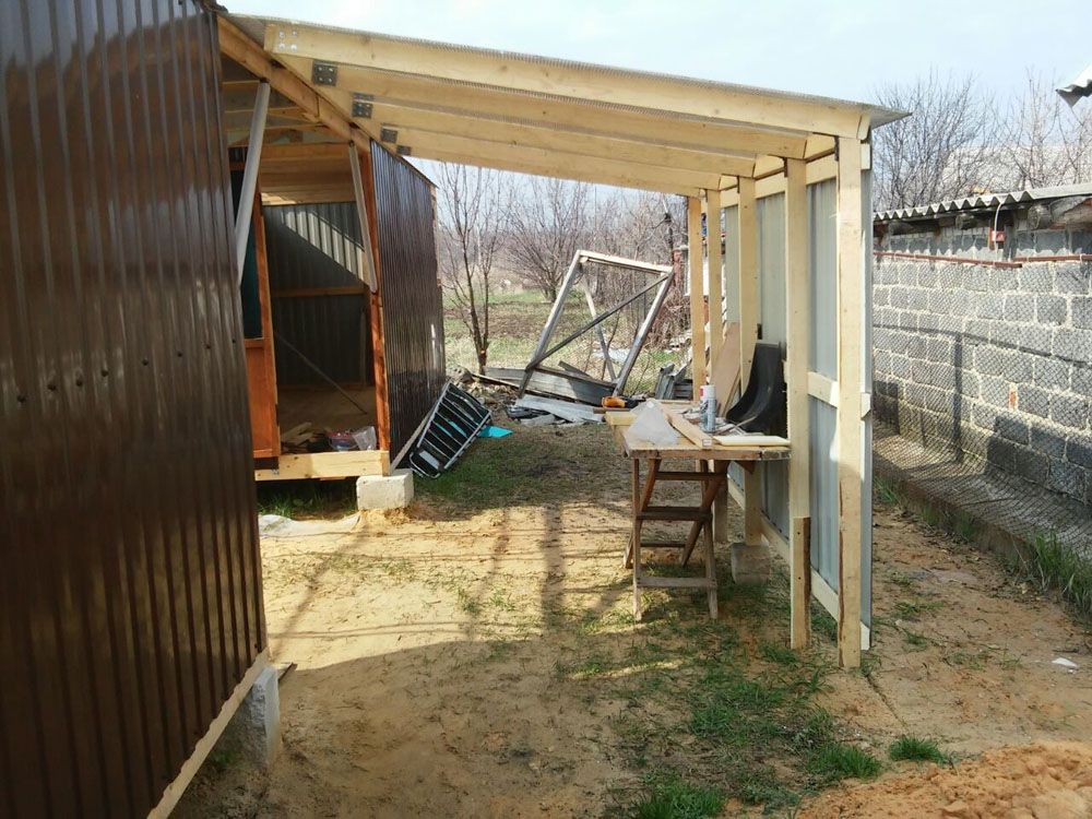

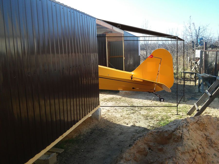

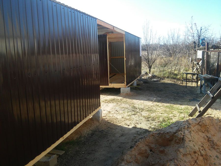

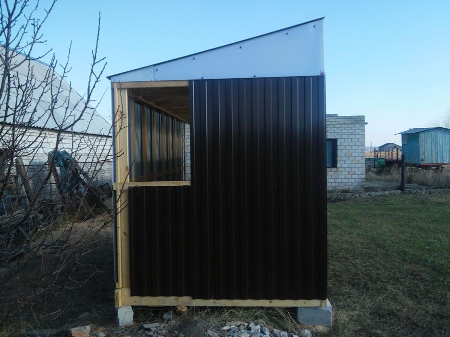

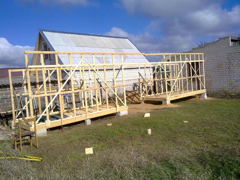

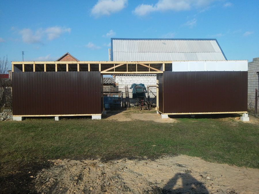

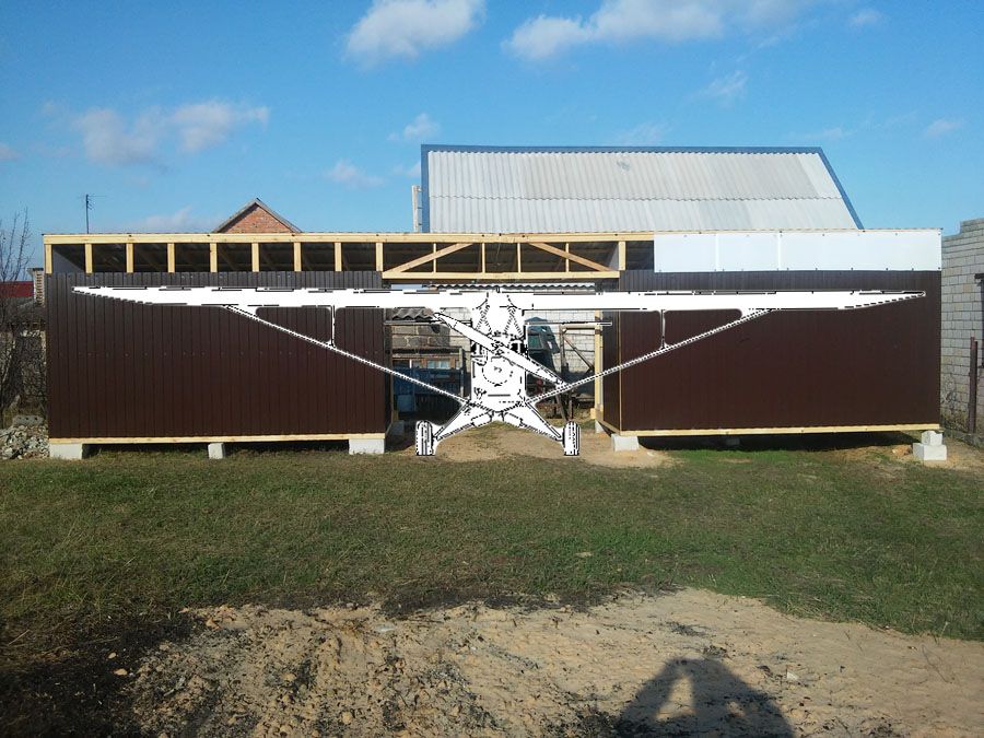

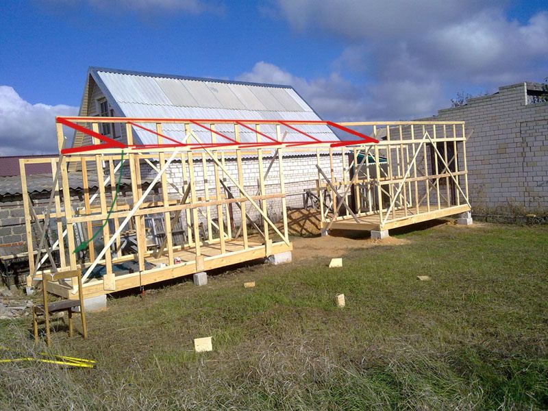

Переделал "нос" ангара. Теперь винт помещается в любом положении.
117,9 КБ Просмотры: 304
При таких размерах, можно было купить 2 морских контейнера, поставить их рядом и вырезать между ними общие стенки, а для хвоста достроить выступ.Измерял (приблизительно):А сколько длина и высота этого самолёта?
- длина 7 м (без кока)
- высота в районе воздушного винта (при установке верхней лопасти вертикально) 2,5 м, самая высокая точка фюзеляжа (в районе кабины) 1,95 м, верхняя точка киля 1,65 м.
-размах крыльев 10,7 м.

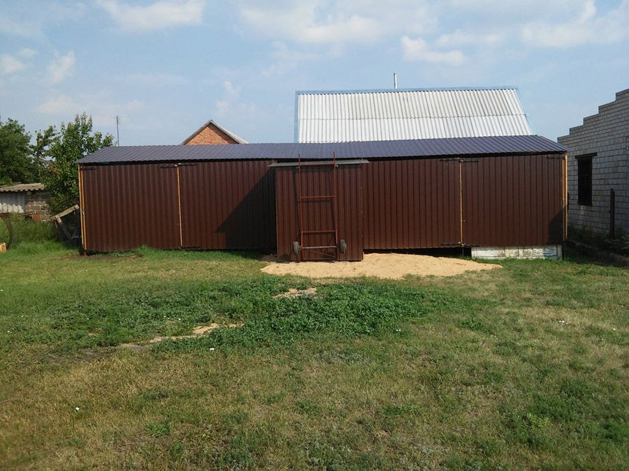

В ходе эксплуатации выявились следующие недостатки:Как себя показала эксплуатация такого ангара по прошествию времени?
Крыша над крыльями - просто козырьком с боковыми упорами, или ещё как то дополнительно усиливается?

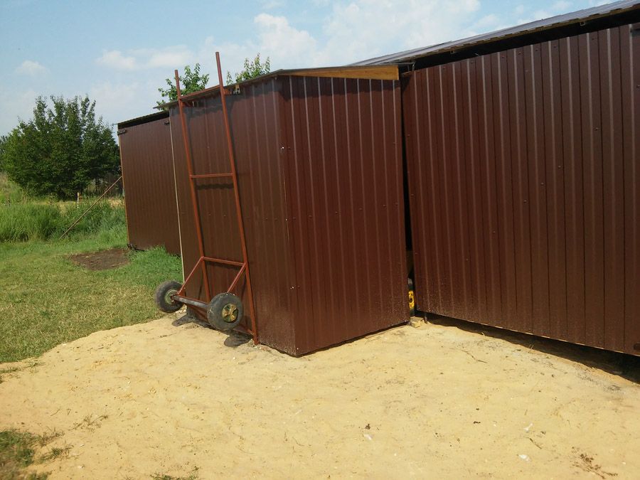

Крыша над крыльями сделана козырьком, дополнительно не усиливалась. Для перевозки ангара на новое место, крыша имеет возможность опускаться к фронтальной стенке модуля. Для этого откручиваются болты, соединяющие "страпила" с нижней профильной трубой, и вся крыша удерживаемая верхними шарнирами, поворачивается вниз.Крыша над крыльями - просто козырьком с боковыми упорами, или ещё как то дополнительно усиливается?
1.Ангар делал мобильным, что бы имелась возможность перевезти его даже легковым автомобилем. В прошлом году я его перевез на легковом прицепе автомобилем "Нива" на 500 метров. Он стоял у меня за огородом. Но там сделали еще одну улицу, земельные участки начали сдавать в аренду под ИЖС, пришлось ангар с участка убрать. Поставил его пока перед домом. А вообще, идея сделать ангар мобильным, пришла мне после того, как я приехал на аэродром ДОСААФ г.Ставрополя, а там, после очередной катастрофы авиаторы переезжали на новый аэродром. Ангары срезали УШМ, грузили, вывозили.Что то мне кажется проще классический ангар сделать...
