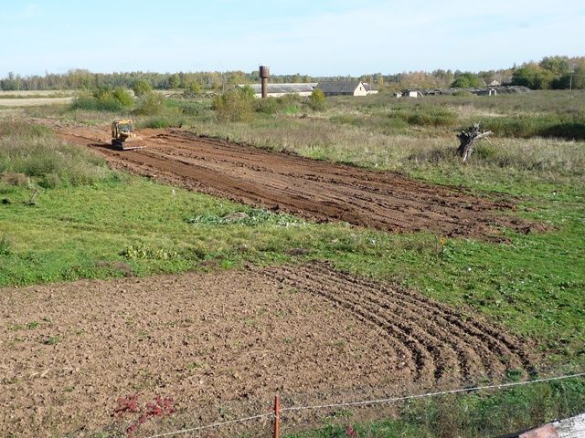

С соседом договорился пока на словах, а когда помрет и его наследники будут оформлять наследство, тогда и начертим новые планы наших смежных с ним участков.
На фотке моя ВПП продленная на участок соседу и еще дальше...
