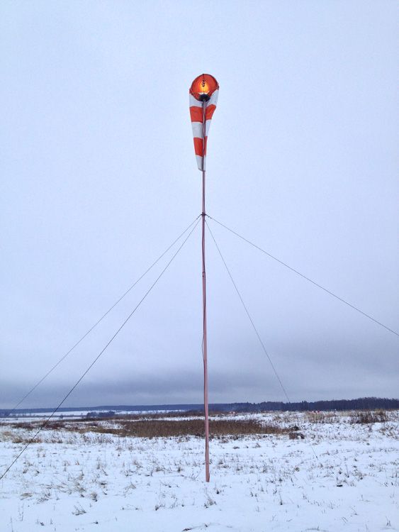

Вчера продолжал заморачиваться насчет дооборудования посадочной площадки. Со светосигнальным оборудованием (ОМИ) более-менее разобрался. С ветроуказателями тоже, и вчера дошел до указателей. Буду выкладывать сюда всё, что нарыто, потому как понадобится всем, кто хочет сделать из площадки красивую, безопасную и правильную конфетку.
Итак, начнем с ветроуказателей. Наиболее вдумчивым документом, описывающим устройство ветроуказателя и требования к нему является AC No: 150/5345-27D
Приложение 14 Том I говорит о ветроуказателях совсем немного и в рекомендательном виде. Приведу полностью, чтобы не искать документ.

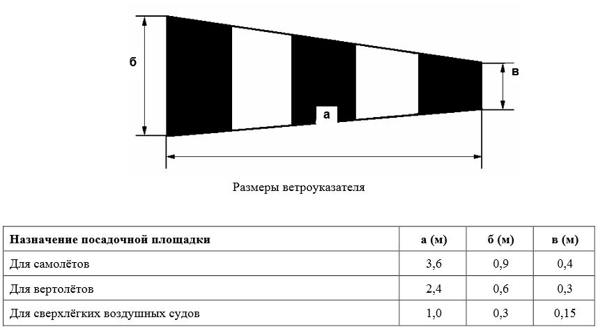

Федеральные авиационные правила «Требования к посадочным площадкам, расположенным на участке земли или акватории» однозначно определяют форму конуса ветроуказателя не оставляя вариантов (Смотри рисунок ниже). Собственно эти требования для нас главные, остальные требования весьма опциональны (если не планируется экспорт ветроуказателей, например в Штаты), но тем не менее, они разумны и их полезно знать. С точки зрения конструктора AC No: 150/5345-27D кладезь полезной информации.5.1.1 Ветроуказатели

16. Посадочная площадка оборудуется не менее чем одним ветроуказателем.
Ветроуказатель располагается таким образом, чтобы он был хорошо виден со всех точек лётного поля.
Он не должен затеняться зданиями , сооружениями и естественными препятствиями со всех направлений и свободно вращаться вокруг оси мачты.
Ветроуказатель должен иметь размеры не менее размеров, указанных в приложении No 3 к настоящим Правилам.
Ветроуказатель при полётах ночью должен быть освещён.
Цвет ветроуказателя выбирается таким образом,
чтобы он контрастировал с окружающей местностью.
В тех случаях, когда для обеспечения необходимой контрастности ветроуказателя необходимо использовать сочетание двух цветов,
используются сочетания оранжевого с белым, красного с белым или чёрного с белым.
Цвета располагаются в виде пяти чередующихся полос таким образом, чтобы первая и последняя полосы имели более тёмный цвет.
