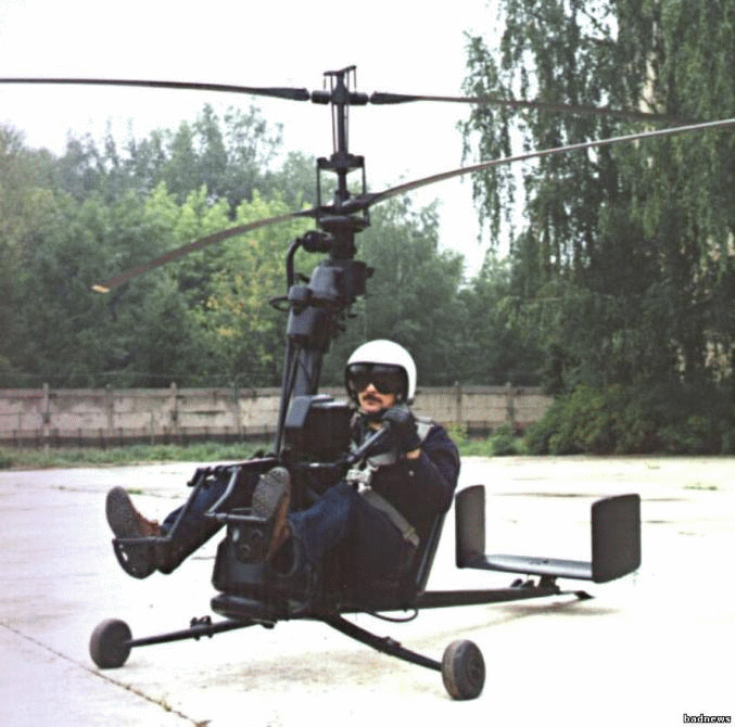

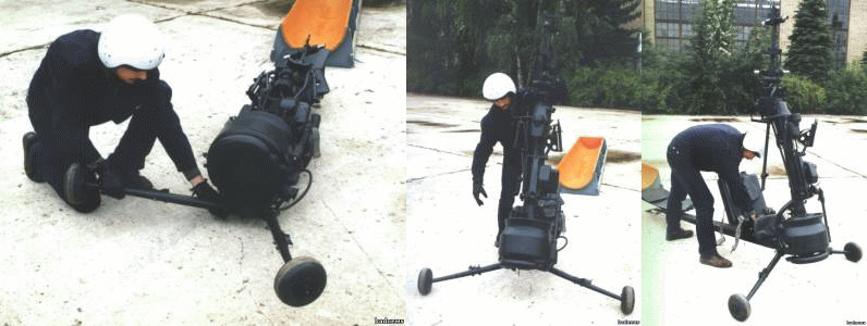

Потихоньку продвигаюсь к завершению проекта. Не настолько быстро, как хотелось бы. Пока даже до макета не добрался. Но все впереди.
Балки планируются из выклеенными из угольного препрега по горячей технологии с целью максимально реализовать прочностные и жесткостные характеристики.
Было проработано два варианта: первый - клепанная металлическая конструкция традиционной схемы. И по ней проводился расчет на прочность и частотный анализ. Получил большое количество достаточно простых деталей, и много крепежа. Трудоемкость первого варианта была признана высокой, поэтому был проработан второй вариант конструкции, давший небольшой выигрыш в массе, и значительно более жесткий и прочный.
На сегодня остаток не проработанного: конструкция горизонтального оперения и концевых шайб, хвостового самоориентирующегося колеса, управление в части командных рычагов и педалей, и установка натяжных роликов в трансмиссии.
Вес конструкции на сегодня - 103 кг.
Перетяжеленная конструкция - много частей, работающих на изгиб и кручение. Чтобы выжать из композитов максимум, нужно заставлять их работать на чистое растяжение, эти материалы на растяжение на порядки прочнее.
грубо говоря, заменить салазки сидения пилота на маятниковый подвес к втулке винта (перед взлетом под все опоры шасси- весы и отклонением маятника выставляется точная центровка), также же к втулке винта подтянуть расчалкой двигатель. Между задней опорой и втулкой винта лучше добавить подкос - углепластиковую трубу.
хотя больше рассчитываю на то, что хватит изменения наклона спинки кресла.
Интересное заключение (это по поводу много). Насколько я смог проработать данный аппарат, тут всего две детали, пилон и балка, полученные за один технологический проход. Можно конечно их объединить и останется всего одна деталь. Но мной вроде бы изначально планировалось складывание или разборка для транспортировки. Да и вся концепция является вариацией концепции вертолета Ка-56. А значит и решения будут достаточно близкими к вертолету прототипу. Но просто из любопытства позвольте спросить, Вы уже пробовали спроектировать описанную Вами концепцию? Здесь можете поделиться результатом? И как в этом случае решены вопросы перестыковки элементов? Просто когда прорабатывал электричку, примерно похожую на Ваше описание, уперся в проблему перестыковки элементов ферменной конструкции. Приемлемого для себя решения не нашел. Может это у Вас получилось.

Я выше отмечал, что в теории в данной компоновке бонусом получил малое изменение (в пределах 2 градусов) центровки при различных весовых характеристиках пилота. Проверял на 3-х весовых данных: 80-100-120 кг с соответствующим каждому весу положению ЦТ пилота. Насколько при этом правильно было задано положение центра тяжести пилота - не могу сказать, потому как брал данные из программы. Поэтому и необходима экспериментальная проверка на макете с соответствующим теоретическому расположением ЦТ конструкции. А после проверки уже принимать решение о перемещение кресла или только спинки кресла в ограниченном диапазоне. В настоящий момент угол спинки 16 град. Допустимый диапазон регулировки -3...+5 град.
По поводу перехлеста лопастей: пытался найти статистику которая бы однозначно дала ответ на процентное соотношение катастроф из-за данного явления к общему количеству катастроф соосных вертолетов, но увы, - не нашел. Но мне кажется, что боязнь данного явления сильно преувеличена. Во всяком случае при изучении мной материалов по катастрофам вертолетов соосной схемы перехлест лопастей как первопричина АК встречается крайне редко. И в тех случаях, когда такие катастрофы происходили, базовым фактором являлось существенное превышение ограничений РЛЭ.
Поэтому полагаю, что не стоит плодить лишних сущностей усложняющих конструктив и так достаточно сложного авиационного изделия. Потому как скорее всего далее последует борьба с этой самой привнесенной сущностью.
Да, у меня есть решение, вдохновленное ув. Алексеем Добряковым и его Пчелкой-2 весом 68кило.
Он использовал углепластиковые трубки, приформовкой собрав ферменный фюзеляж. Выдающийся результат получился оттого, что карботрубки из-за преднагруженного в них армокаркаса в разы прочнее формованных вручную деталей.
Задача перестыковки ферменной конструкции решается, если заглянуть к строителям: Яндекс Картинки
Или: Mero.de - M12 Tube and Node System
А потом немного доработать:
Полые сферы в узлах+углетрубки с опорами, приформованными к торцам + внутри трубок арамидные (кевларовые) тросики, стягивающие всё в конструкцию и дающие преднатяжение.
В этой структуре карбоновые трубки и полые сферы работают на чистое сжатие, а тросики - на растяжение, можно массу рамы уменьшить в 2-3раза.

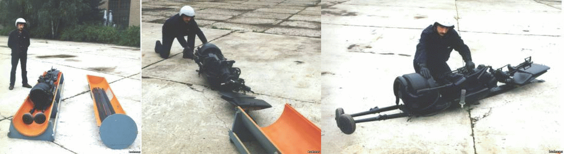

К сожалению подобное решение при несомненном выигрыше в массе приведет к значительно возросшей трудоемкости, а следовательно потянет за собой сроки и ценник. Надеялся, что решение будет более изящным. Отрисованный вариант (см. #338 ) более подходит в рамках поставленной задачи. Поясню:
во-первых, разборка - сборка не будет представлять проблемы (необходимо открутить всего два болта для того чтобы сложить конструкцию, и 4 чтобы разобрать) кроме того в данном варианте не требуется никаких регулировочных работ после процедур разборки-сборки (тросики дающие преднатяжение).
во-вторых, изготовление данных балок займет время меньше одной рабочей недели (полагаем, что оснастка уже есть) Вот примерный расклад по времени: раскрой -1 рабочий день (р/д); выкладка, подготовка к формовке и формовка - 2 р/д; обрезка контура и покраска/лакировка - 1 р/д.
в-третьих, вес всей этой балочной конструкции - 6 кг, и это устраивает в рамках данной задачи. Можно сделать меньше как минимум на 1 кг, но лучше спать спокойно.

Тросик натянуть - маховичок покрутить, глядя на динамометр и ферма, вытащенная из мешка, примет форму. А вот сочетание болтов с углепластиковой рамой - с высокой вероятностью создаст "тонкие" эффекты типа корозионного или усталостного растрескивания в самый неподходящий момент. Арамидные тросы работающие на растяжение и углетрубки, на потерю устойчивости, просты и изучены на два порядка лучше, чем гетерогенные коробчатые конструкции со сложным нагружением...
Вы видели, как "расплетаются" композиты?

Да, видел. Поэтому места стыковки усилены и стыковка элементов будет осуществляться через вклеенные втулочные элементы, чтобы исключить непосредственный контакт болт-композит, а заодно увеличит площадь работающую на смятие.

Огорчает, что переносной ЛА получается тяжелым. Почти вдвое тяжелее Пчелки-2. У Вас есть таблица весов?

Да, есть. см #127. Этот расклад по массам примерно выполняется. И в общей массе конструкция фюзеляжа занимает всего 5...6%. Это весьма неплохой уровень.

Есть конечно и существенные отклонения. Например, двигатель. Rotax 503 - 42 кг в обвязке + глушитель, MZ202 - 33 кг в обвязке + глушитель. Это огорчает куда больше.
Да полная белиберда будет. Этот подход точно не для вертолёта. Вся эта супер конструкция будет трястись как хвост селёдки.
Сравнивать самолёт с вертолётом , тоже самое что сравнивать велосипед с мотоциклом.
Вообще-то у углепластика модуль повыше, чем у металлов. И механический гистерезис у такой конструкции будет выше, нужно просто уметь конструировать.
А сравнивать всегда нужно с самым лучшим образцом. Тем более в таком высоком искусстве, как "115кг"...
В лучшем образце трубки фермы работают и на растяжение и на сжатие. Вы предлагаете мало того, добавить к ним лишний вес в виде веревок внутри, так еще и преднатяг этих веревок будет усиливать нагруженность этих трубок, если им придется работать на сжатие.
Да и в таких конструкциях, когда пилот, двигатель, шасси, подвес ротора, расположены вокруг одного силового узла, балочная конструкция однозначно выигрывает по всем показателям. Вот в приведенном Вами примере Пчелки да, ферма выгоднее, потому что надо все силовые элементы как-то укрепить вокруг пилота.
В идеальном образце пилот на подвесной системе висит. Видали "полеты" Коперфильда на кевларовых тросиках? Вот это - оно и есть.

В моих снах до сих пор летаю без всяких кевларовых тросиков, но с возрастом, увы, все реже и реже. Но здесь мы не об идеальном полете, а о вполне себе приземленном и более реальном, хоть и с помощью "костылей". Поэтому вернемся к "костылям". Повторюсь, что в рамках данной задачи найденное решение является оптимальным по критерию эффективность-стоимость, к тому же не требующим НИОКРа и достаточно быстро реализуемым. В весовом плане оно полностью устраивает, задачу разборки-сборки выполняет. Другие варианты в рамках поставленной задачи могут быть рассмотрены при достаточно сильной аргументации, и на первом месте приоритет будут иметь решения позволяющие радикально уменьшить трудоемкость изделия и его цену при сохранении достаточной прочности и жесткости, и лишь во вторую очередь интересует снижение массы. Предложенное решение данным критериям не отвечает, а значит не стоит терять на него время. С уважением, Шохов Валерий.
