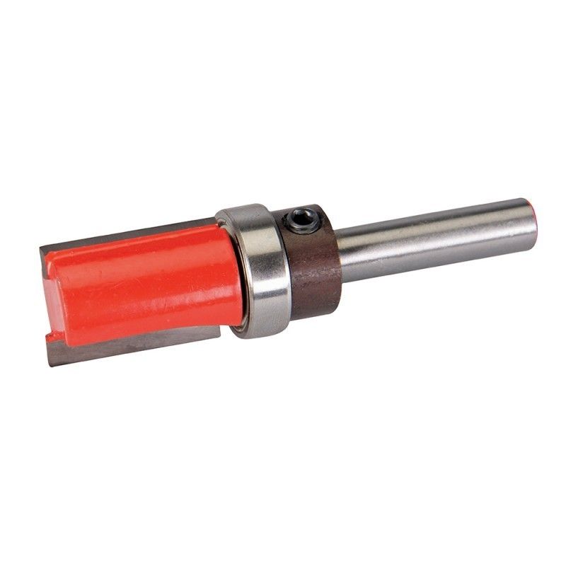

Можете использовать лобзик, но настоящий лобзик, с мелкозубой тонкой пилой.
Менее затратно было бы наделать необходимых шаблонов и по ним обводить фрезером c использованием вот такой фрезы. Данный метод позволит вырезать отверстия формы один к одному по шаблону, либо всю нервюру, как вы сами решите. Если будете делать так, делайте несколько за один раз, пакетом.
Фрезером не владею. Денег не имею. Приверженец советской школы "из говна на изоленте построим ракету при отсутствии технологий" . Буду экспериментировать и набивать шишки коли так. К тому же чем элементарнее технология тем более народный самолет выйдет..... Быть может кто то еще идей подкинет.....
Как так, фрезером не владею? Какая ни будь макита не крупная, даже без регулятора оборотов она же совсем дешевая. Да и кудаж элементарнее то?
Ну, остается лобзик ручной + наждака. Это если делать аккуратно и красиво.
А! даже так! Ручное аля лобзик но фрезер!! До чего дошел прогресс!!! Изучу. Спасибо

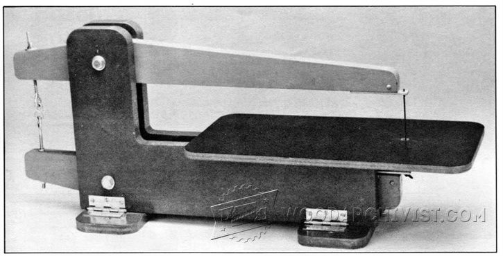

Этот проект я даже собрал один раз, но потом купил железный лобзик. Из достоинств, вы можете сделать сколь угодно большой аппарат, можете вырезать детали мебели, ставни и пр.
Почитать можно здесь
