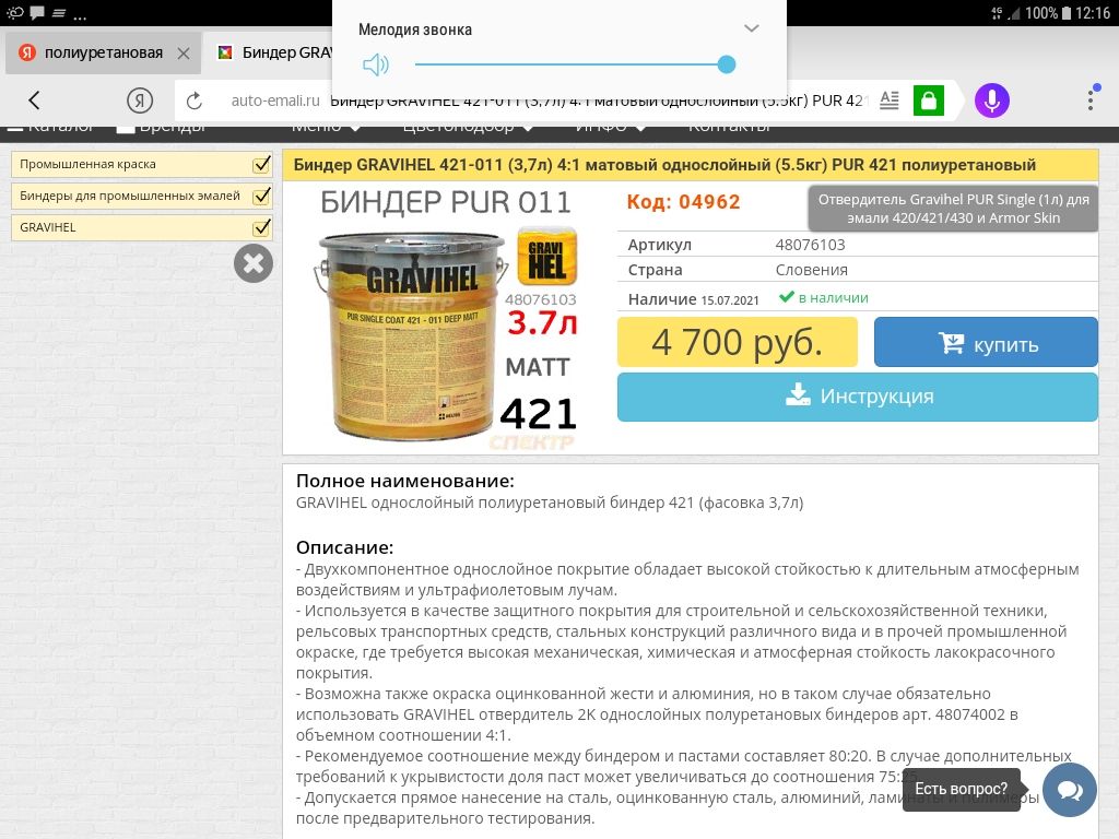

Проще всего приобрести нужное количество в магазине автокрасок. Отвесят и смешают все компоненты. Отвердитель и разбавитель дадут в отдельной таре.
