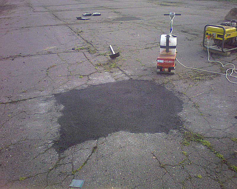

Вот такой материал откопал...
"Быстрая дорога". В пакетах. Можно укладывать и при минусовой температуре.
http://www.fastroad.ru/m/index.php?option=com_content&task=view&id=16&Itemid=36
По

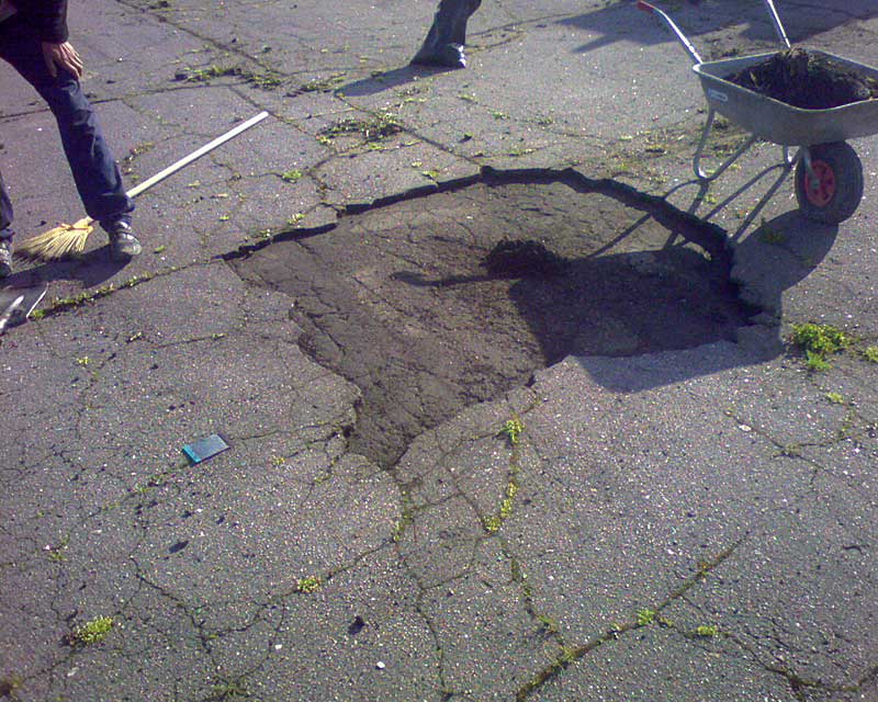

Попробовал я эту адскую смесь...
Укладывается очень легко, пластичная, а вот застывать не спешит, за сутки не отвердела.
Сегодня поеду посмотрю, завтра летать...
А в рекламе написано, что можно сразу ездить после укладки.

Парни, изините, если идиотская идея.
А если асфальт сверху наложить? У меня у самого такая химполоса рядом, 400x20. Покрыть асфальтом (крошка вторичной переработки) стоит примерно 50 т.р., по предварительным разговорам. Так стоит ли мудрить?
Асфальт на бетон плохо ложится, тем более снятый, это придётся плиты очистить, просмолить обильно и уложить хорошо подогретым асфальтом в жаркую сухую погоду, затем укатать, в общем на выходе стоимость получится не малая, отремонтировать бетоном выйдет значительно дешевле.
