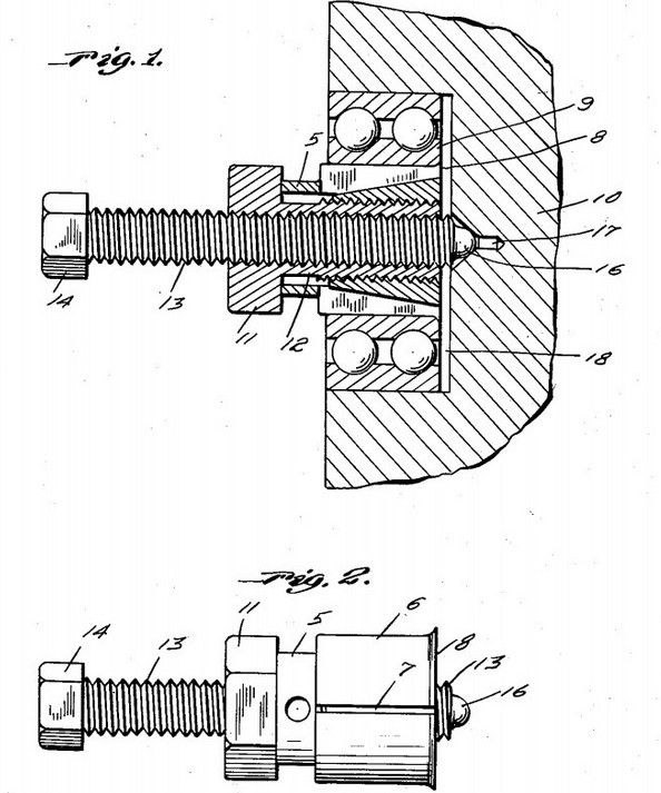

Цанговый съёмник подшипников   в патентах USA
     инфы немерено по любым инструментам .
  https://www.google.com/?tbm=pts&hl=en#sclient=psy-ab&hl=en&site=&tbm=pts&source=hp&q=collet+bearing+puller&oq=collet+bearing+puller&aq=f&aqi=g1&aql=1&gs_l=hp.3..0.59858.59858.1.64094.1.1.0.0.0.0.113.113.0j1.1.0.tsh.1.0.0.ntMvSuDSCbA&psj=1&bav=on.2,or.r_gc.r_pw.,cf.osb&fp=44833d6ff5632b58&biw=1280&bih=830

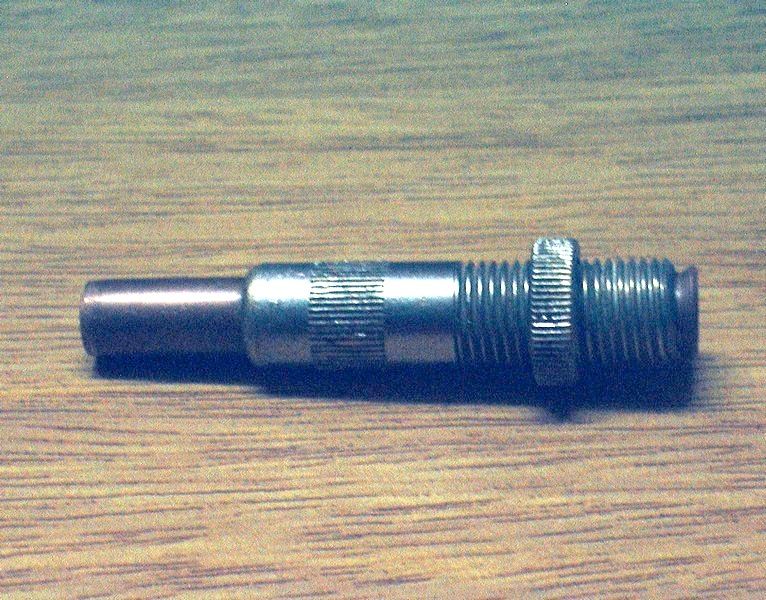

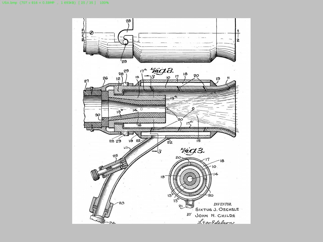

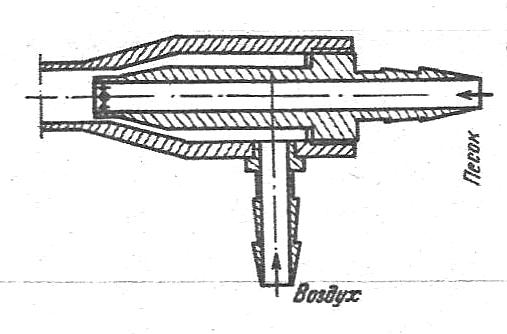

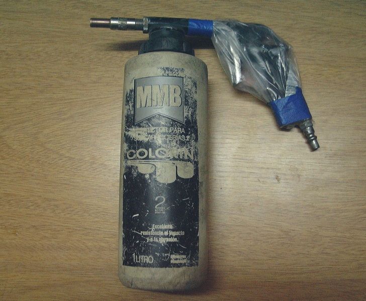

Вопрос к тем кто имел дело с пескоструйкой: песок поступает "самотёком" или под давлением?
https://www.google.com/?tbm=pts&hl=en#sclient=psy-ab&hl=en&site=&tbm=pts&source=hp&q=sandblaster+nozzle&oq=sandblaster+nozzle&aq=f&aqi=g2g-s2g-v5g-j1&aql=1&gs_l=hp.3..0l2j0i10l2j0i15l5j0i18.3712.3712.1.13475.1.1.0.0.0.0.161.161.0j1.1.0.tsh.1.0.0.83u-nBwZ2go&psj=1&bav=on.2,or.r_gc.r_pw.,cf.osb&fp=44833d6ff5632b58&biw=1280&bih=830
   http://www.google.com/patents?id=SNVJAAAAEBAJ&pg=PA5&dq=supply+of+sand+to+the+nozzle+sandblaster&hl=en&sa=X&ei=tW-lT-HENY_MswbYuJnqBA&ved=0CEAQ6AEwAw#v=onepage&q=supply%20of%20sand%20to%20the%20nozzle%20sandblaster&f=false
подача песка к соплу пескоструйного аппарата
https://www.google.com/?tbm=pts&hl=en#sclient=psy-ab&hl=en&tbm=pts&q=supply+of+sand+to+the+nozzle+sandblaster&oq=supply+of+sand+to+the+nozzle+sandblaster&aq=f&aqi=&aql=1&gs_l=hp.12...2089113.2091917.2.2092819.1.1.0.0.0.0.343.343.3-1.1.0.tsh.1.0.0.jMzCjuuXCsg&psj=1&bav=on.2,or.r_gc.r_pw.,cf.osb&fp=a407a0869fc386dc&biw=1280&bih=830

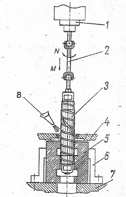

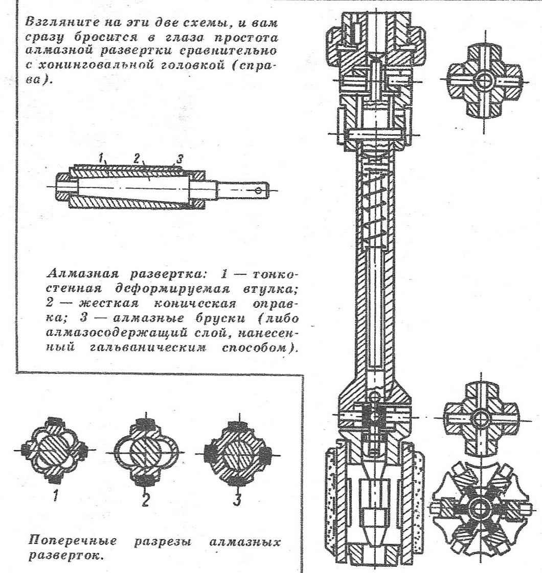

Как быть с внедрением мелкодисперсных алмазных включений в поверхностный слой обработанного алмазным хоном изделия. Грамотно написать в обосновании, что они улучшают в последующем приработку сопрягаемых пар?  :)
mz
  Работают алмазные хоны и развертки без проблем . Все технологические вопросы решены в прошлом веке .
FlyCat
43 регион
Было что-то в ИРе про замену хонингования обкаткой роликами и вроде как этот способ был внедрен на Камазе взамен хонингования цилиндров. Давно читал, какой номер журнала уже не помню.

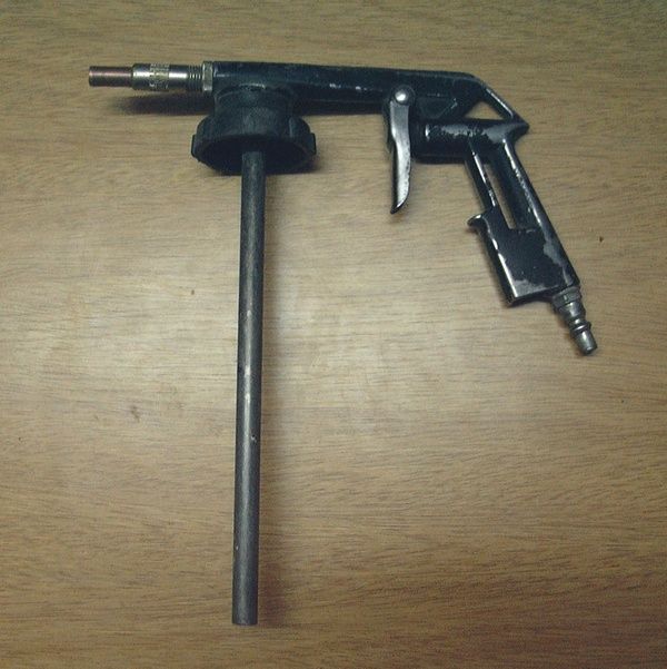

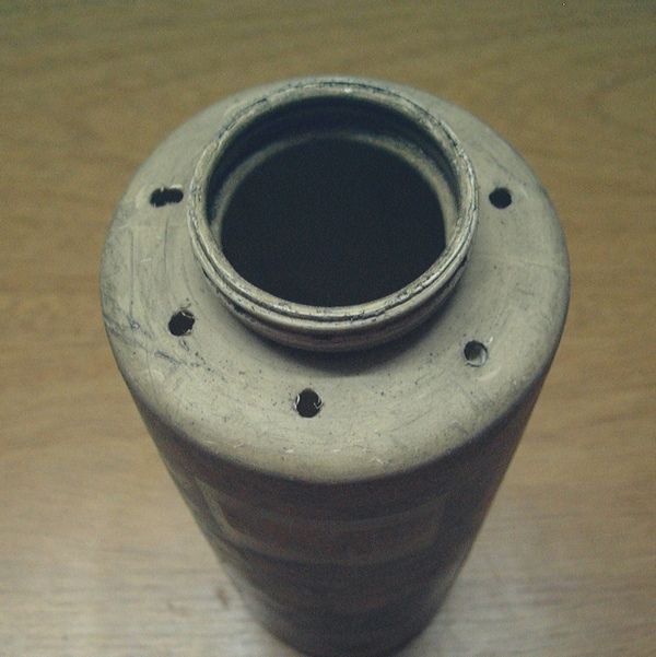

Быстро и дёшево пескоструйка для мелких работ получается из пистолета для нанесения на автомобильный кузов протектора,только и сделал что насверлил дырок в банке.
Когда латунное сопло порядком износилось ,рассверлил под медную трубку,чтоб не вылетела в основании слегка развальцевал теперь она легко меняется,курок лучше защитить от попадания песка, например полиэтиленовым пакетом.

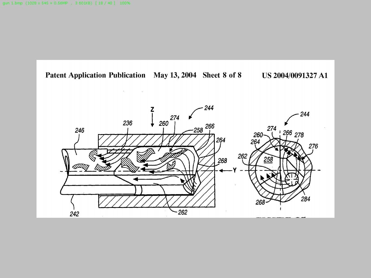

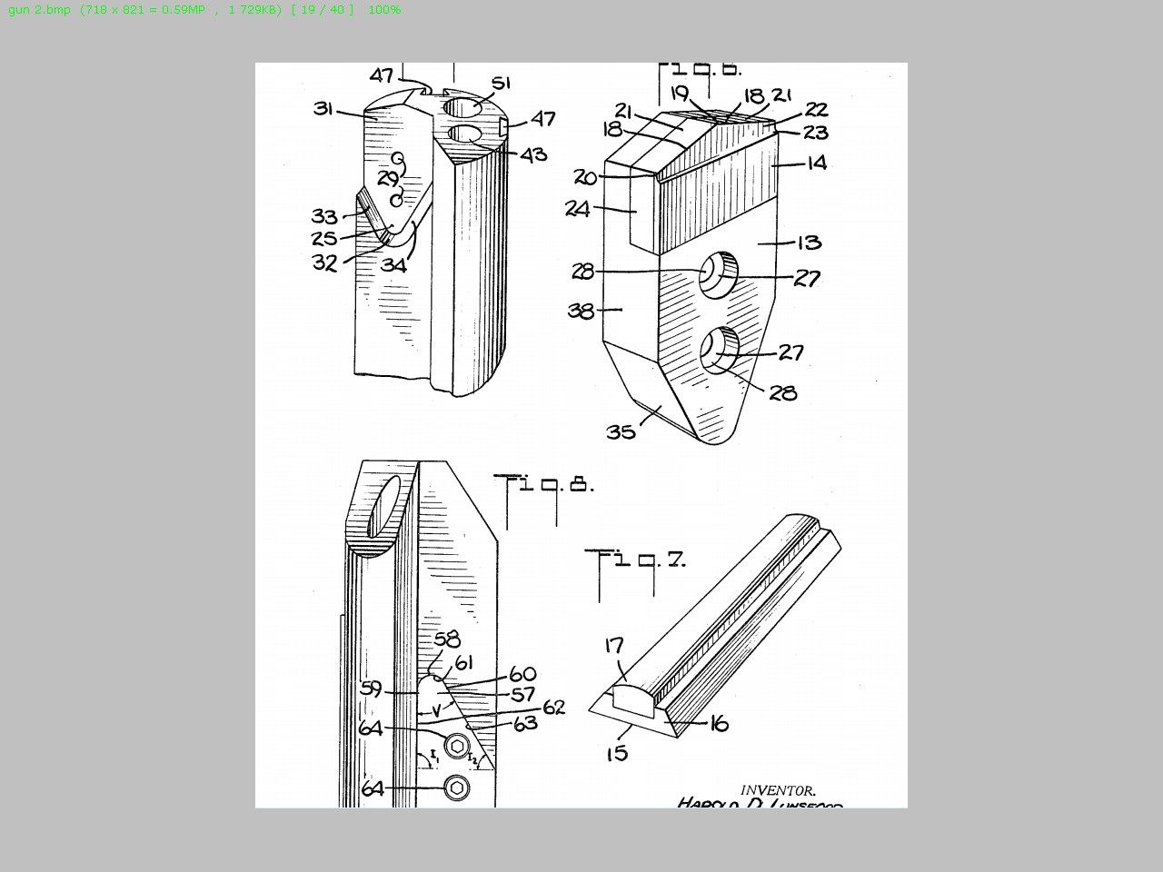

Сверление глубоких отверстий , стволов , валов , без увода сверла .  Всё подробно и без секретов .
https://www.google.com/?tbm=pts&hl=en#q=GUN+DRILL&hl=en&tbm=pts&psj=1&ei=0DWqT7KYKPOK4gT_hbHMCQ&start=10&sa=N&bav=on.2,or.r_gc.r_pw.,cf.osb&fp=a407a0869fc386dc&biw=1280&bih=830

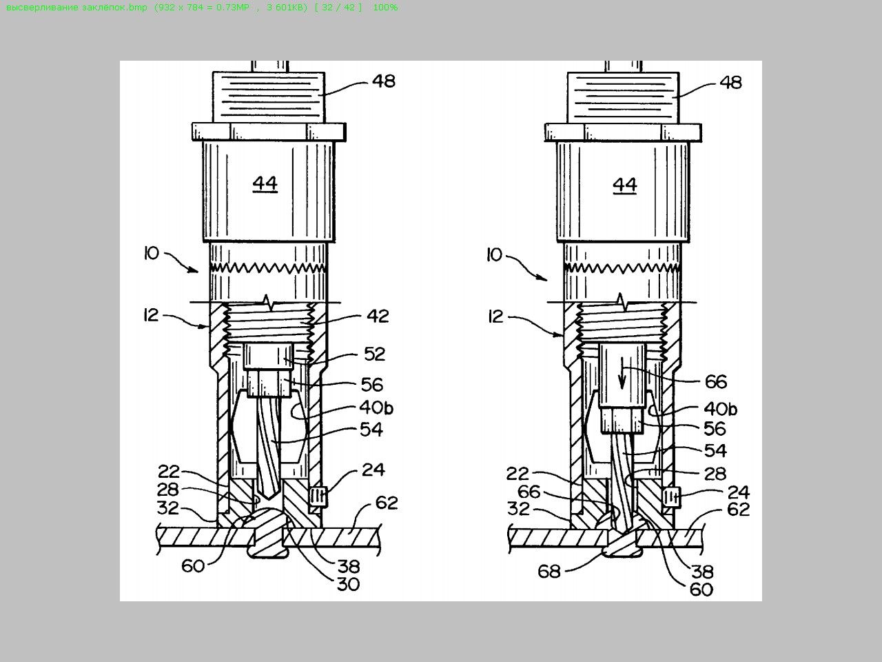

удаление заклёпок
http://www.google.com/patents?id=DygFAAAAEBAJ&pg=PA5&dq=Hand+tools+for+riveting+wing+aircraft+fuselage&hl=en&sa=X&ei=XDquT5DvFIzKsgaWxoGvBA&ved=0CD0Q6AEwAzge#v=onepage&q=Hand%20tools%20for%20riveting%20wing%20aircraft%20fuselage&f=false
https://www.google.com/?tbm=pts&hl=en#sclient=psy-ab&hl=en&site=&tbm=pts&source=hp&q=Rivet+drill-out+guide&oq=Rivet+drill-out+guide&aq=f&aqi=&aql=1&gs_l=hp.3...1457.1457.1.3859.1.1.0.0.0.0.115.115.0j1.1.0.tsh.1.0.0.M7WA0U3oWWg&psj=1&bav=on.2,or.r_gc.r_pw.,cf.osb&fp=d87a75cbd0167c40&biw=1280&bih=830
