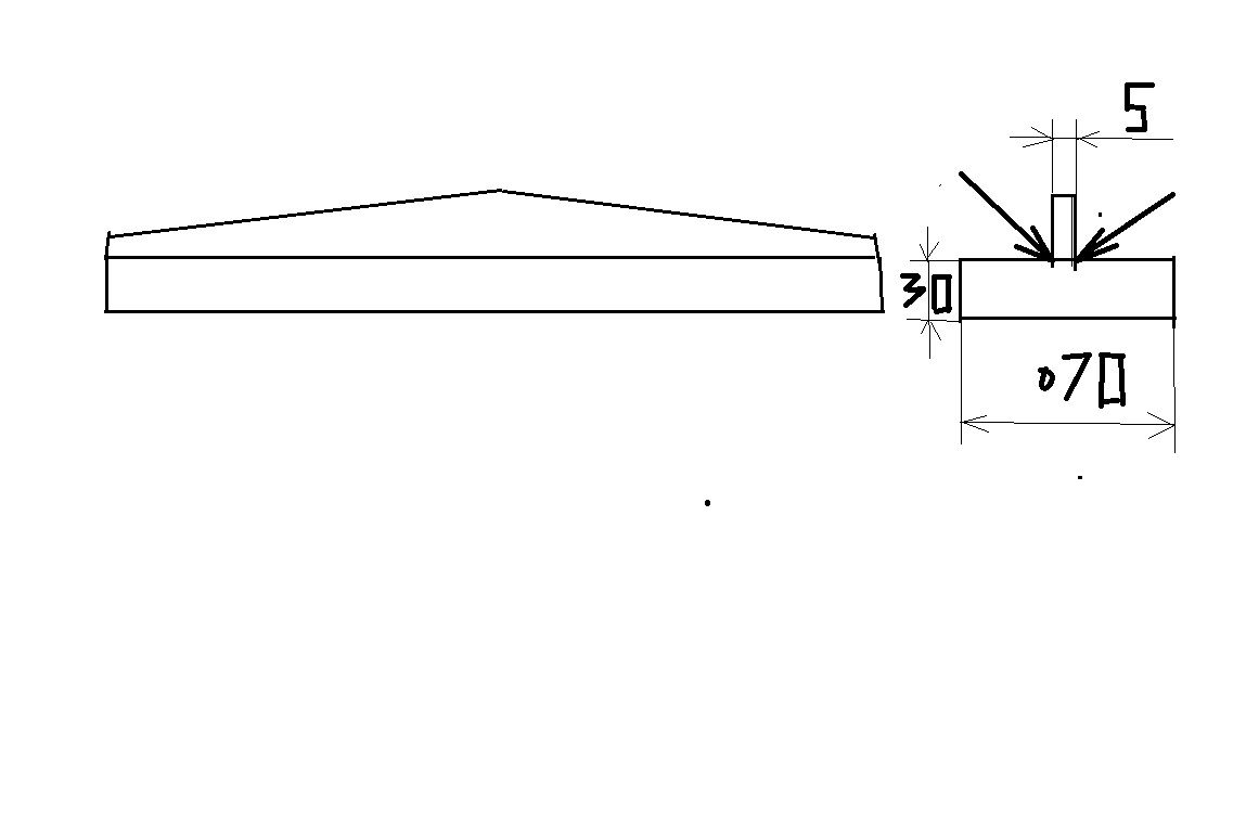

Подскажите способ сварки (есть электро и ТИГ), чтобы не повело толстую нижнюю плиту.
Т..е. варить точечно? От центра к краям? Зафиксировать по краям а потом варить сплошняком? Или наоборот?
Или вообще дохлый номер, всё равно поведёт?
Нижняя плита должна остаться ровной, это прижим для гибочного станка.

Используй холодную(импульсную) сварку . И в шахматном порядке , край -край-центр . С выдержкой до полного остывания . Тогда есть шанс оставить всё как было .

На нормальном ТИГе есть функция режим импульсной (холодной , спот-сварки ) Сварка точками . В этом режиме варится на очень большом токе с кратковременным поджигом дуги . На сварочниках в настройках этот режим обычно обозначается SW (spot-Welding) материал за этот мощный импульс проплавляется очень быстро , но так как время воздействия от 0.1-0.35 с обширная область нагреваться не успевает . И остывает быстро . Но в любом случае надо давать остывать . Посмотри на ютубе , там полно роликов .Наберешь холодная или импульсная сварка и все разжуют наглядно.

Поводки будут по любому.
Уменьшение поводок - подогрев свариваемого изделия до температуры 250...300 градусов;
прерывистый шов; термообработка после сварки и фрезеровка (или шлифовка) рабочей поверхности; собрать изделие на болтах.

Пяти миллиметровый усилитель сделал не сплошным. Отрезки, мм по 100 расположил-бы или в шахматном порядке или "лестницей" с нахлёстом друг на друга мм в 10. Проварил бы их, не проваривая нахлёсты. Немного поплакал-бы, увидив этот ужас, и, начав выгибать пластину, в сторону, обратную поводке, с небольшим перегибом, по одному шву, проваривал нахлёсты. Полностью остудив деталь, брался-бы за следующий шов, корректируя обратный выгиб, с учётом полученного горького опыта. И так до полного удовлетворения. А потом- на фрезер ровнять.
А если лень заниматься такой ерундой, изготовил бы усилитель из двутавровой балки и приболтил к прижимной планке вовсе без сварки. Ну, это тоже развлечение на любителя;)

Прижмите к плоскости перед сваркой, хоть струбцинами, ну а дальше как вам выше написали. Это примерно как головка обтягивается. И чем меньше и короче нагрев, тем меньше ведет.

А какой смысл в такой ширине (70мм) прижимной плиты? Поставьте ее на ребро (у меня например 100х10) и варить ничего не надо, на болты.

Не понятна вся конструкция. Не думаю, что вам там нужен сплошной шов. Нужно понять какую нагрузку и напряжения будет нести привариваемая пластина, то есть швы. Если эта нагрузка лишь удерживающая прижимную планку и нет никаких сил на срез или изгиб, то хватит четырёх швов, по два с каждой стороны длиной 15-20 мм. Расположение произвольное, катет шва не более 4мм., лучше 3мм, ну раскинуть симметрично. В начале деталь на прихватки, длиной 5-7мм, устанавливать противоположно относительно пластины. Потом сварка, отступая от прихватки 15-20 мм и вести сварку к прихватке. Порядок сварки как сварка прихваток. Сварку вести максимально быстро. Если так, то не поведёт. Если сваривать РАД или МП, проволокой Св-08Г2С, то временное сопротивление разрыву такого шва будет не менее 90кг/мм2

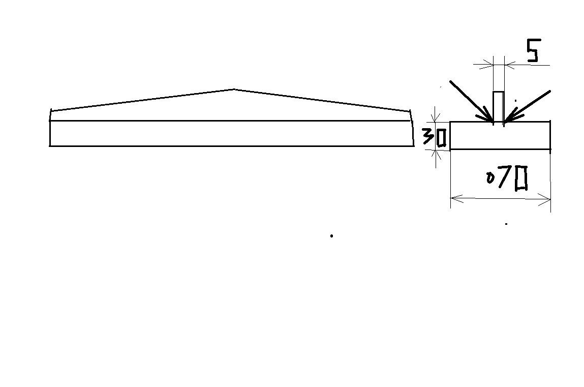

В результате применения Электросварки или ТИГ поведет обязательно какие бы пляски с бубном вы бы не устраивали. Но эти повОдки конечно можно минимизировать всеми перечисленными и прочими нехитрыми методами. Далее смотря какой уровень ровности вам необходим. Возможно Вас удовлетворит полученный результат.
Получить идеальную плоскость поможет итоговая фрезеровка.

Сереж а чего ты себе трудности на ровном месте создаешь ? скрути два уголка между собой и получишь ровно то , что ты нарисовал безо всякой сварки . Можешь снизу еще полосу добавить тоже на болтах в потай .

Там типа фрезерованная инструментальная прижимная поверхность с допусками на неровность. Пожалуй действительно проще прикрутить двутавр с болтами впотай. Хотя её уже изуродовали предыдущие умельцы, что только на станке не гнули, включая прутки. Вариантов накидали, буду думать. Фрезеровать не вариант, габариты детали вместе с ручкой 0.1х1.2 х1.5 м.

Вещь с допусками, после сварки, либо просто нагреваний, уже не вещь с прежними допусками. Сварка, отжиг, мехобработка... если варить все таки нужно.

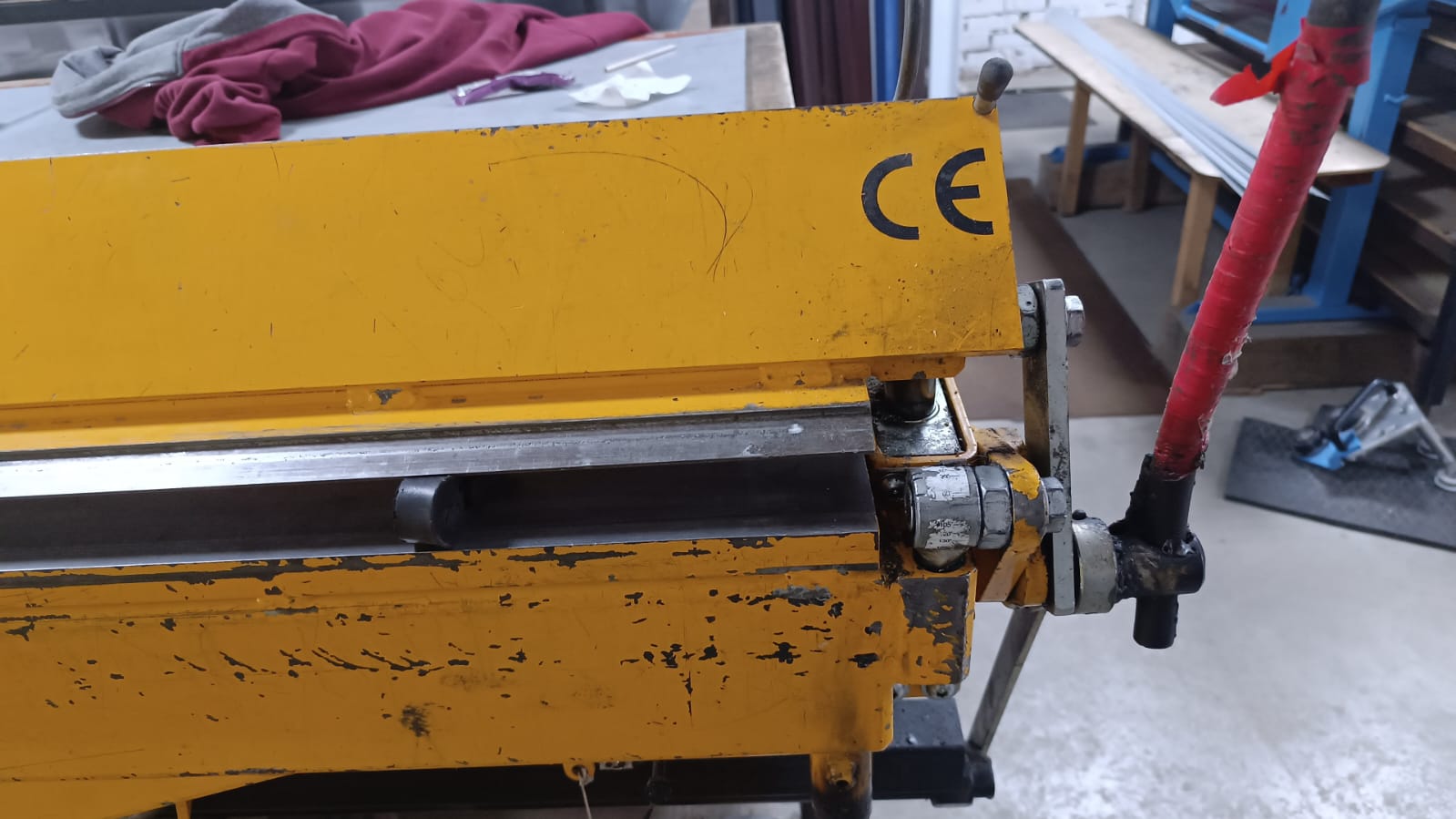

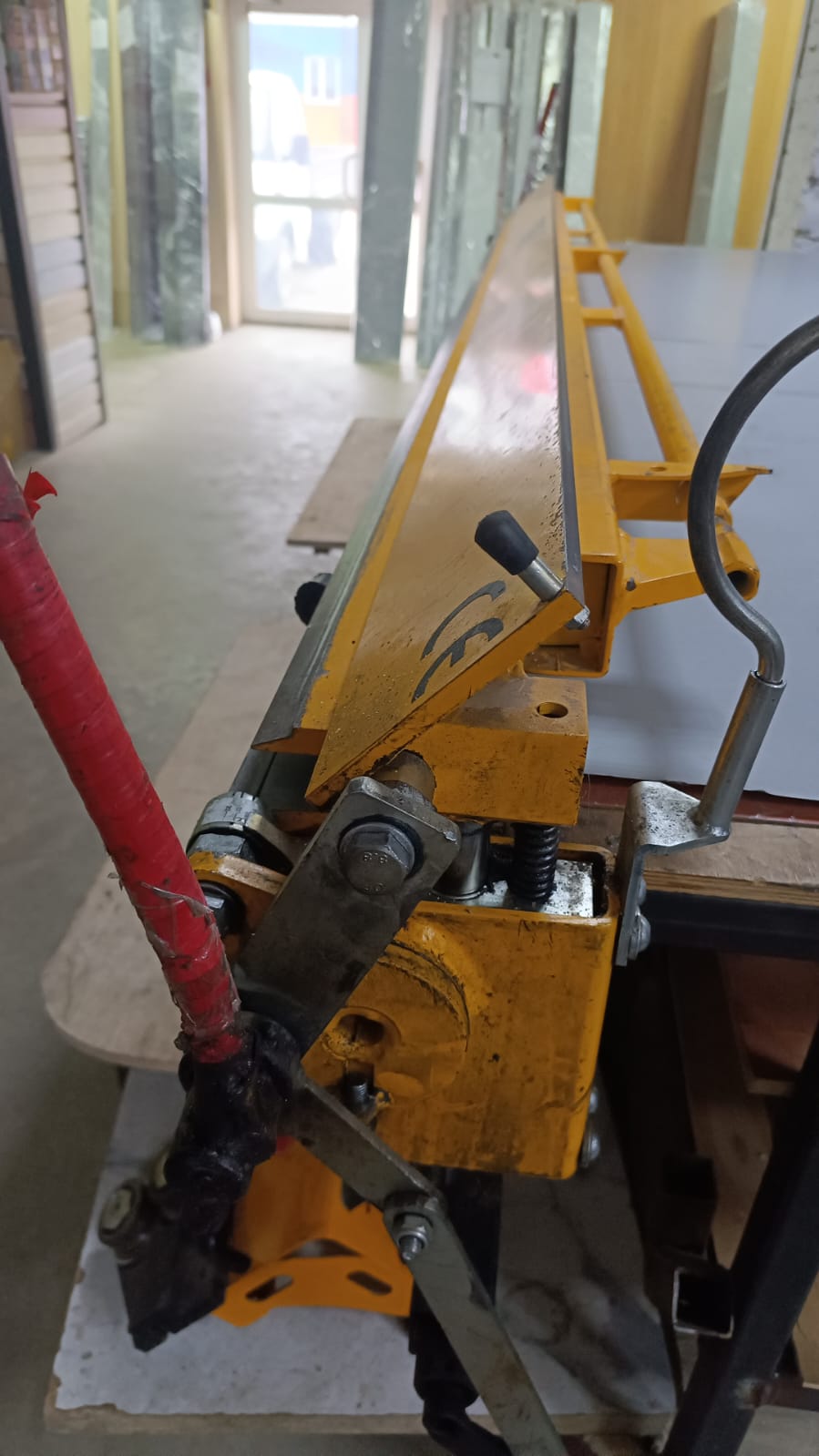

И ещё, если вы посмотрите на гибочные станки( на рынках встречаются ИЗГОТОВИМ ГИБОЧНЫЕ ИЗДЕЛИЯ) то там не сплошной шов, а с интервалом 30-40 см.

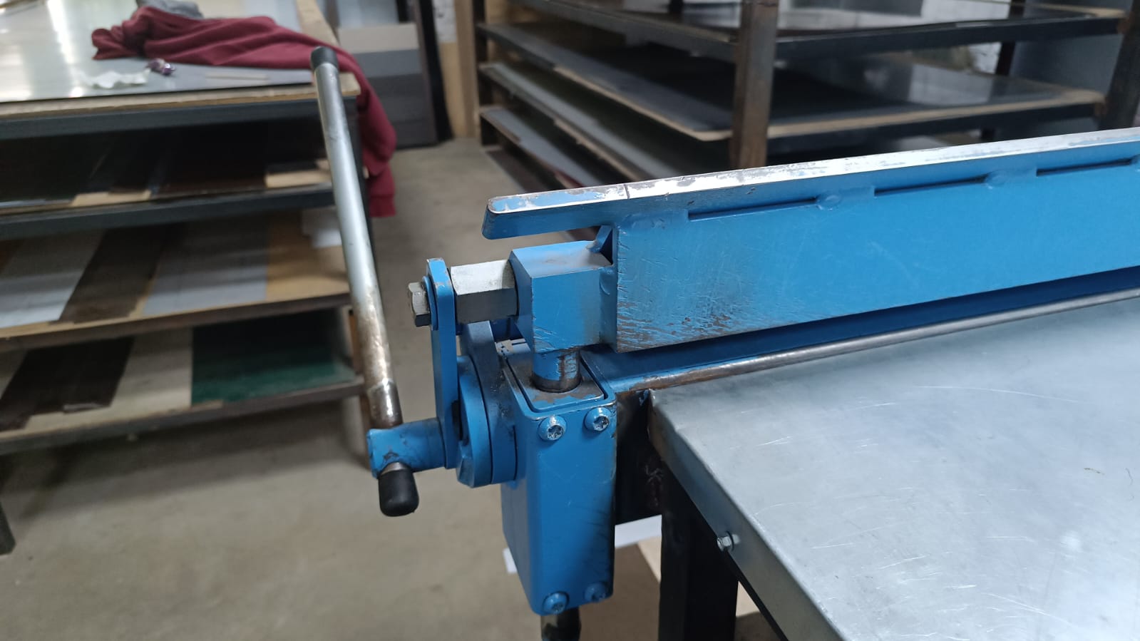

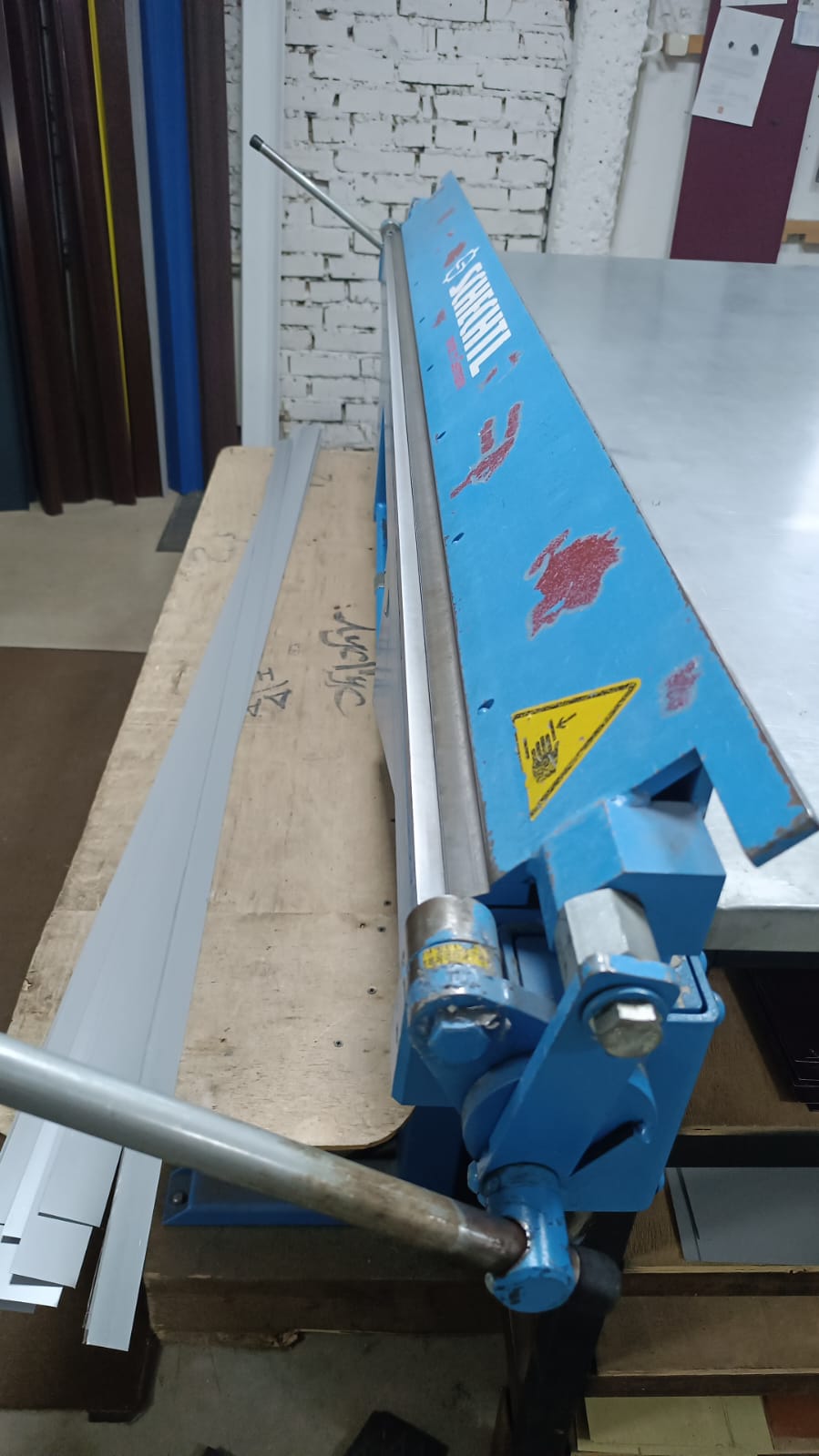

Первый и второй снимок-гибка для 3х метровых листов оцинковки толщиной до 0.7мм. Сзади сделана регулировка, что бы нож ровно прилегал к столу.
