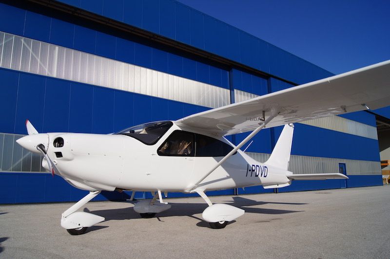

Итальянский мотив.
Современный. Большой в талии. Три двери.
Мотор, проверенный десятилетиями, один из тех немногих, которым доверяют свои жизни при сложных перелетах, включая Атлантику, сибирские горы и тайгу. Стоимость сопоставима и, может быть, даже ниже бестселлера всех времен и народов “Сessna-172”. Хммм… посмотрим.

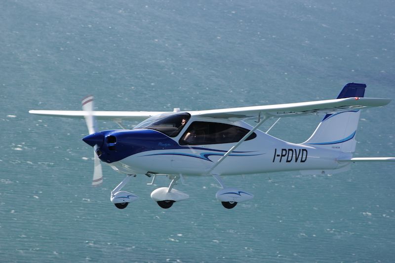

- Итак, представляю Вашему вниманию тест-флайт на самолете TECNAM “P-2010” или просто «Твенти Тен».
Рад познакомиться, Итальянец с Претензией! (на долю в рынке четырехместной подкосной классики, способной летать с грунтовых, извините… ГВПП

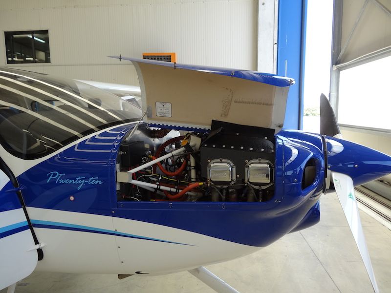

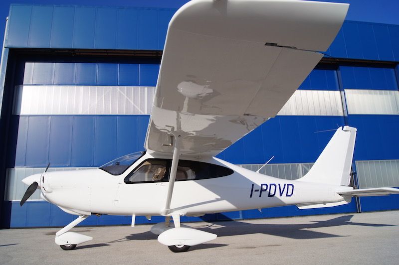

Ну, что там еще можно придумать с 360-м «Лайком», подкосами и неубирающимися шасси? Удивите меня! Рассматривая, практически покадрово, документацию и видео с «Твенти Теном» в Сети, мечтал о том, что смогу когда-нибудь подержать штурвал за этим тонированным нэо-фонарем, элегантно вписывающемся в обводы легкого и совершенно гладкого композитного фюзеляжа под надежным, проверенным десятилетиями металлическим крылом.
Эх, признаюсь-грешен, я – нравятся мне высокопланы! Знакомимся – Лоренцио, заводской пилот-испытатель сейчас он с кучей гарнитур подходит к сверкающему краской новенькому «2010», я настойчиво прошу итальянцев провести тест-флайт именно с полной загрузкой! Нас, сибиряков-пилотов, не проведешь!

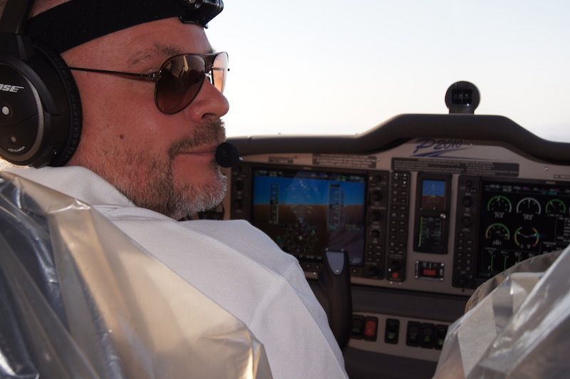

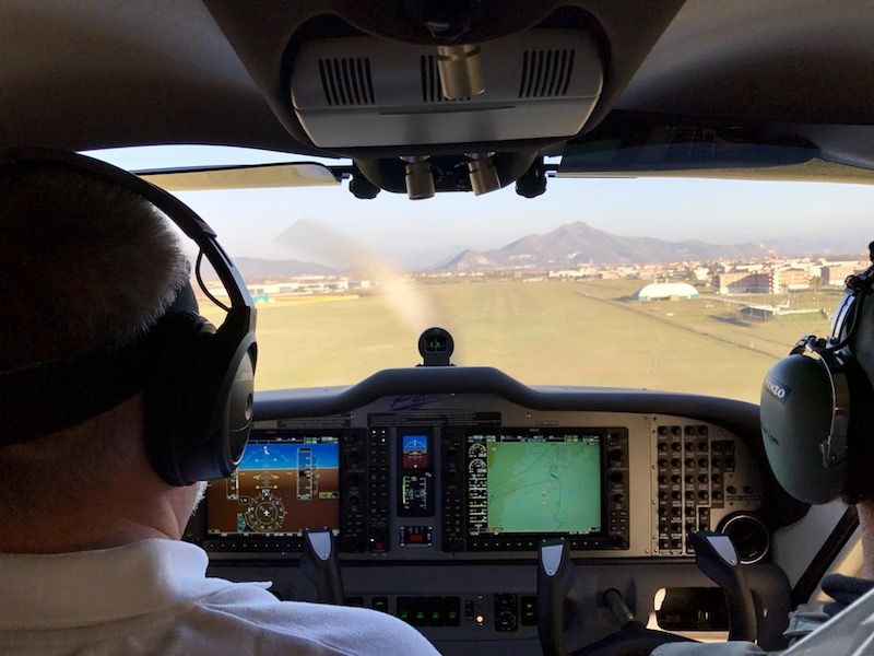

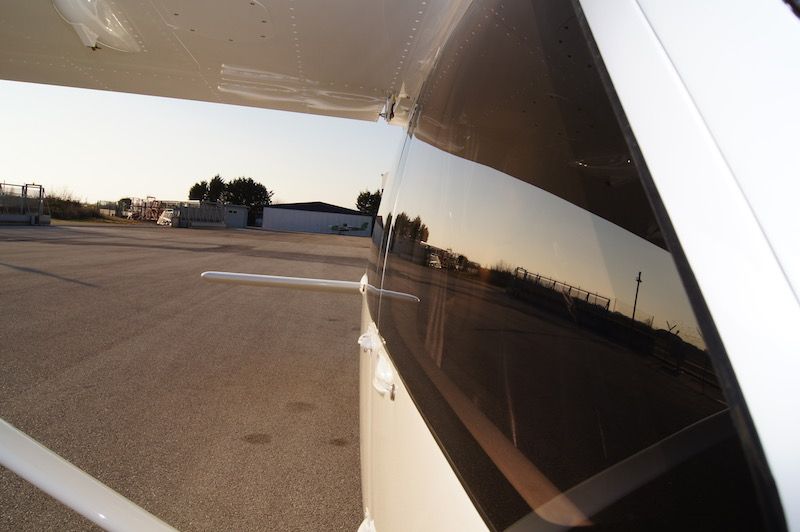

Кресло КВС регулирую по высоте, наклону спинки, длинне ног. Эргономика рабочего места мне нравится. Фронтальная линия фонаря опущена ниже линии остекления дверей, и это дает отличный обзор вперед-вбок. Устанавливаем ручкой сбоку центрального пульта стояночный. Легкий запуск и очень красивый бархатистый звук двигателя ненавязчиво проникает в кабину. Интересно... Лоренцио говорит: “Можешь делать все, что захочешь, если мне что-то не понравится, я вмешаюсь” Ок!

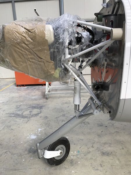

Мое отношение к свободно-ориентирующейся передней стойке было мягко-говоря, скептично. Тележку из “Метро” видели? Работаю дифф.тормозами, рулю к предварительному. Педали легкие. При сруливании с асфальтовой рулежки на грунт (далеко не идеально ровный и к тому же с лужицами) открываю для себя приятную особенность в поведении самолета – совершенно нет продольной раскачки!
Отличная передняя нога.

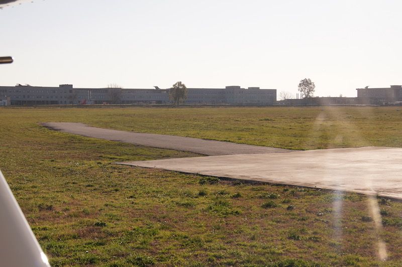

Добавляю оборотиков быстро и очень мягко рулим, объехав по ходу приличных размеров лужу, на исполнительный. В конце полосы Лоренцио говорит мне: “Если хочешь, можешь развернуться на 180 на месте”, так и делаю-маневренность почти как у танка. Звук двигателя очень приятный, низкий, создающий впечатление что впереди под капотом не 360-й, а 540-й мотор. Проверки на исполнительном, и мы готовы к взлету.

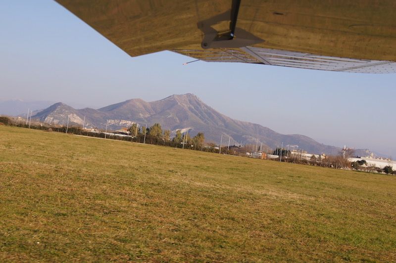

Скорость подъема носовой опоры была условлена в 60 узлов, не многовато-ли..? Хотя, четверо на борту + не слишком сухой и ровный грунт… Ладно, заодно проверим “на вшивость” переднюю ногу... Параметры в норме, РУД держать!
Поехали. Хорошо поехали, кстати! Выдерживать направление на разбеге очень легко, нет попыток рысканья, легкие педали, руль направления сразу эфективен, особо не заметил влияния разворачивающего момента от винта, интересно…
Еще раз оцениваю мягость работы рессор основных стоек и передней ноги. На скорости около 50-55 “Десятый” сам попросился лететь, ткнувшись в мои ладони очень приятным (тактильно) “теплым” удобным штурвалом.

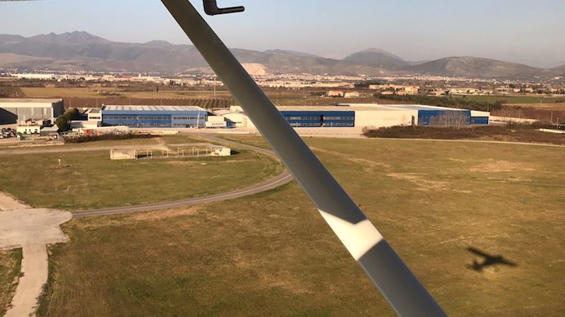

Легкие толчки прогретой атмосферы совсем не напрягают и легко исправляются. Осмотрели красоты природы юга Италии проплывающие под крылом, и тут наш Лоренцио предлагает взглянуть на второй по размерам после Римского древний Колизей города Капуа. Дух Истории парит над древними стенами…

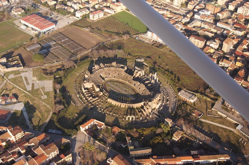

Вволю налюбовавшись древней архитектурой с высоты птичьего полета, сделав фото, беру курс к заводскому аэродрому. Лоренцио предлагает выполнить несколько “тач энд гоу”, конечно с удовольствием соглашаюсь. Интересно – ограничение скорости по всем положениям закрылков одно – 91 узел. Заход выполняю с закрылками, выпущенными во взлетное положение. Скорость на прямой – 76 узлов. Первое касание с перелетиком – самолет даже при полной уборке газа оказывается очень летучим, даже при четырех на борту. Исправим!
Второй заход – мягко притираю и, удерживая на основных стойках, стараюсь прокатиться по полосе подольше – уж больно приятно, мягко, и управляемость превосходная. После дачи РУДа вперед самолет тут же отрывает колеса от земли, легко уходя вверх.
Вообще ощущение, что управляешь сверхлегким “Аэропрактом”, но почему-то при этом сидишь в солидной 182-й. Крайний заход, посадка, и спокойно успеваем замедлится до Р.Д. Хорошие тормоза. Перед большим заводским ангаром выключаюсь.
