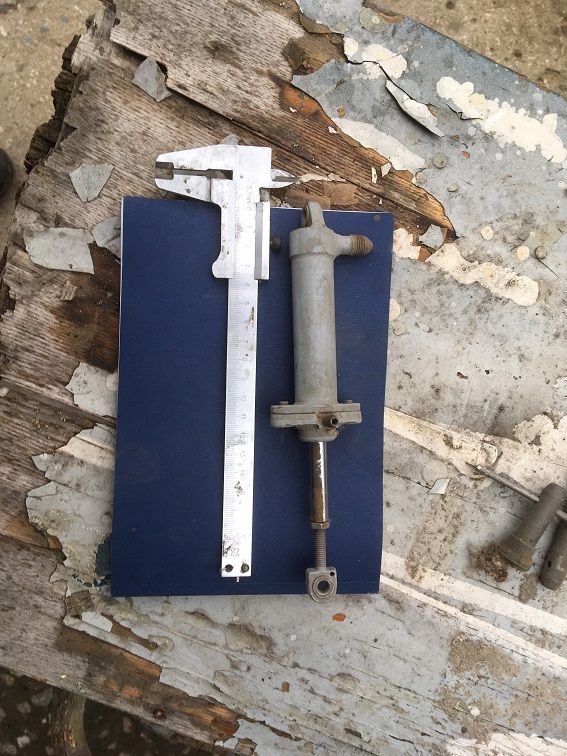

Тормозные цилиндры главные.
Vladimir1950
Автомобильных море, чем не устраивает? Приспособить только совсем кривой не сумеет.
Miklash
Дело надо делать хорошо, плохо само получится
На Шпрусе этого добра полнО
https://www.aircraftspruce.com/categories/aircraft_parts/ap/menus/lg/masterbrakecylinders.html
vovan.sloboda
россия
Здраствуйте. На днях мой тов. Фиркат показал главные цилиндры на тормоза и сцепление от Нивы Шеви. Удивлен был что это делается у нас :). Сделано из пластмасы ну ОЧЕНЬ красиво. По конструктиву очень похожи что на фото. ;) Стоимость порядка 1000 р
Рябиков
Изобретаем решительно все!
Большой выбор от китайских мокиков. Хорошо выглядят командные цилиндры от тормоза заднего колеса.
В принципе сейчас можно подобрать что угодно.
Главное, это обеспечить общее передаточное отношение от гашетки до тормозных колодок 30...50.
