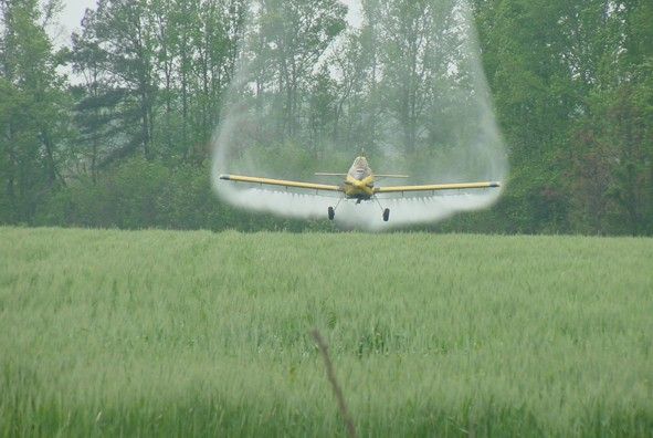

Этот материал – попытка взять интервью у профессионального американского «химика» на расстоянии. Дело было так: здесь мы сформулировали вопросы, а там Владислав (В.К.) непосредственно задавал их пилоту. Вот, что из всего этого получилось:
Пьер – владелец маленькой компании по авиаобработке полей, имеет одного рабочего. Владеет одним самолетом. У него четверо детей. Любит понырять с аквалангом, построил два самолета Cassutt Formula 1 racer и RV-6. Также он дейстствующий инструктор. На свой автомобиль «Ягуар» он приспособил «шевролетные» двигатель и трансмиссию, в-общем – всесторонне одаренный человек. Гововит, что для получения полной картины современных авихимработ лучше было бы вам к нему приехать и провести несколько дней с видеокамерой. Тем не мнее, он с удовольствием ответил на наши вопросы.
– Какая авиатехника используется для сельхозработ в Штатах в настоящее время?
– В основном используются турбинные AirTractor и Thrush , но всречаются старые Цессны и Грумман биплан Ag-Cat.
