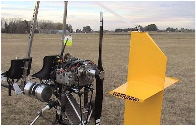

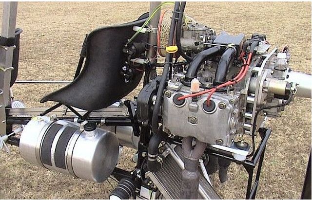

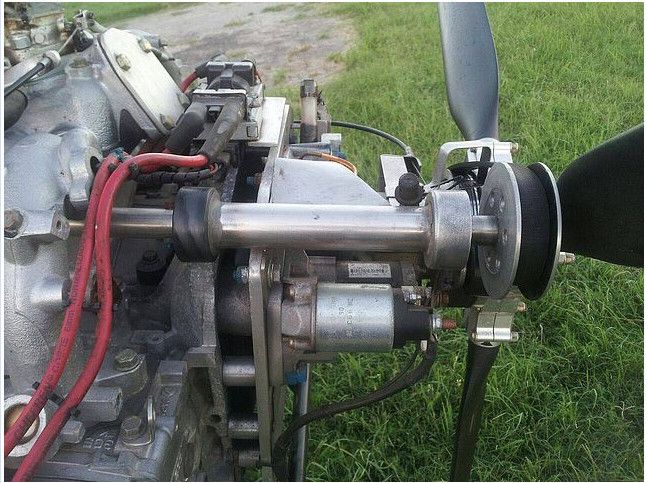

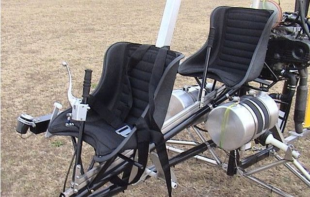

2008 год, Аргентина. Автор автожира - Серджио Рамунно(Sergio Coco Ramunno). Довольно простая, лаконичная конструкция. На вид - не кажется тяжелым. Рама комбинированная, из сварной части из нержавеющих круглых и квадратных труб  и мачты из алюминиевого профиля на болтах. Мотор Subaru EJ22 130 сил. Редуктор самодельный из частей КПП автомобиля Ford. Амортизаторы - пневматические, от кабин грузовиков.

Каким образом, человек с земли, мог заметить падение оборотов?  Это, скорее иллюзия. А вот разгрузка ротора, в верхней точке горки, вполне возможна... И , если присмотрется, к конструкции аппарата, то видно, что хвостовое оперение вынесено далеко назад, что накладывает ограничения на угол отклонения головы ротора, поскольку существуют еще  маховые колебания лопастей. Тем самым, можно предположить, что хвост, все-таки срубило....

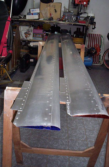

Я все пытаюсь понять какой ротор у него был. Судя по провисанию и сильно скошенной комлевой части ротор был пластиковый, а стало быть легкий по части инерции. А если он еще и крутку имел положительную, то при разгрузке на горке  потерять обороты ему ничего не стоило. И скорее всего хвост был отрублен... :IMHO
Вот на его первом аппарате, одноместном, явно стоял алюминиевый ротор. Провисания нет почти и конус в полете явно меньше, да и блеск характерный. Понятно что ротор короче, но все же.

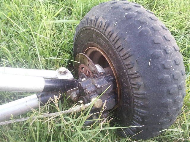

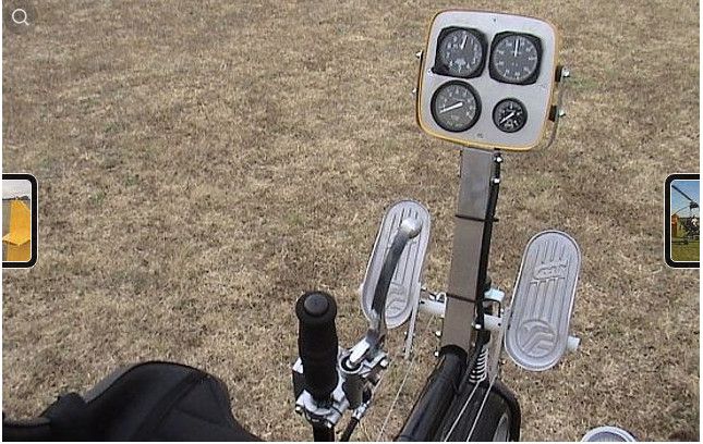

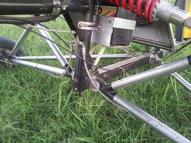

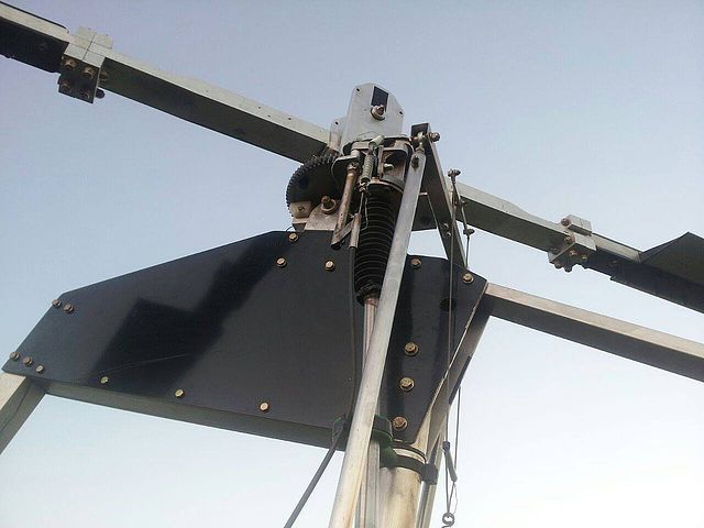

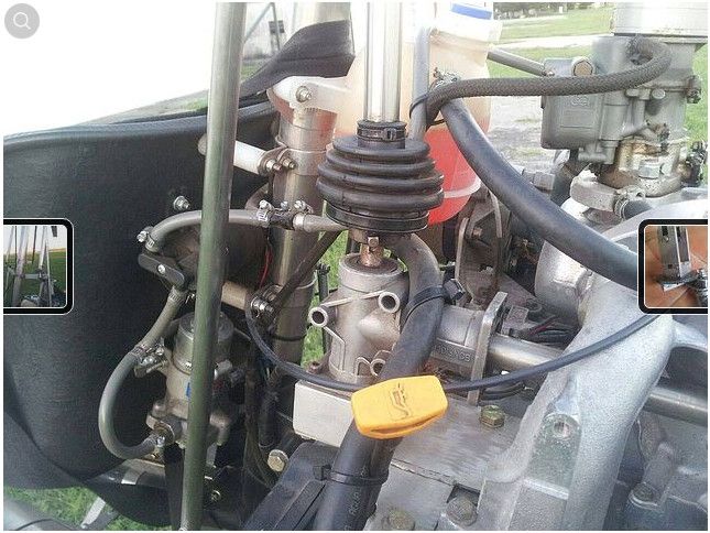

Вчера лазил по французскому форуму и наткнулся на ссылку, приведшую на небольшой фотоальбом по автожиру Серджио Рамунно. Не знаю почему, но мне с самого первого момента нравилась его конструкция. И вот только сейчас появилась возможность разглядеть некоторые детали.
Прежде всего интересна рама автожира, она сделана из комбинации круглых и прямоугольных стальных труб и алюминиевого квадратного профиля, что и по сей день встречается далеко не часто.

Ротор. Правда я не уверен что это его ротор, просто это фото было в одной папке с верхними фото.
Это абсолютно правильное заключение!
Разгон, лихо взмыл, сбросил газ, завис в невесомости, ротор разгрузился . и пошли махи.
При разгрузке ротора обороты легкого ротора моментально МОМЕНТАЛЬНО ! падают и начинаются хаотичные махи ротора
И естественно по хвосту.
