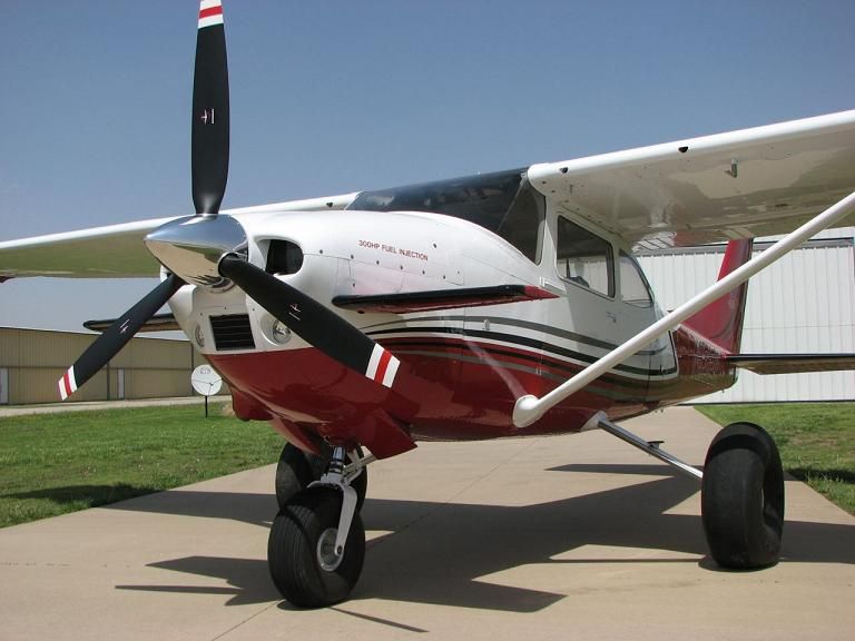

Одни ребята в Америке ставят на цессну 182 STOL кит с конардом и обещают супер взлетные характеристики.
http://www.katmai-260se.com/
взлёт посадка укладываются в 100м., при этом экономичный крейсер 260км/ч и более, скорость сваливания 65 км/ч ну и т.д.
както все очень хорошо - даже подозрительно
Коллеги!
Кто что думает по данному поводу?
Может есть опыт эксплуатации? или отзывы летавших пилотов?

Дестабилизатор аппарату с хвостовым оперением,нужен разве,что для снижения его эффективности,ну и для проверки,а что же будет,если так сделаем...Поэтому и площадь его выбрали минимальную,чтоб минимально испортить серийный аппарат...
Leonid
Специалист
Так у нее же движок в 300 л.с и трхлопастной ВИШ! С такой энерговооруженностью разбег не должен быть большим.Тем более что на видео не различишь кто там в кабине, какого веса и сколько топлива в баках
НАсколько я понял из видео они серьезно переделали крылья.Элероны стали пользовать как закрылки. С такой механизацией безусловно должны менятся посадочные характеристики. Вот только уверен что переделка будет автоматом изымать самолет из стандартной категории. Ни фюзеляж Цесны, ни шасси не расчитаны на такие прыжки.
крылышки спереди теоретически должны увеличить способность к кручавости. Но зачем это Цессне?
Вот чего я не вижу на фото- так это четко различимой( как заставляют американские правила) надписи "Эксперементал". А о чем это говорит? Это говорит о том что даже в эту категорию этот самолет после переделки не пустили. А для этого может быть только две причины. Эксперты ФАА отказались брать на себя ответственность, либо авторы даже не пытались регистрировать чтобы не пугать потенциальных покупателей набора решительным отказом инспекторов ФАА

У Peterson от FAA для этой модификации получены STC (supplemental type sertificate). После переделок самолет не выходит из сертификации типа и остается в нормальной категории.
Таблетка от паранойи лежит тут: Список STC
Нажать "By STC Holder", выбрать буковку "P" и найти "Peterson" (и варианты).

Я списался с одним рускоговорящим американцем - хозяином такого ВС, он очень доволен.
Насчет мощности в 300л.с., это я просто фотку такую подобрал, что бы конард было хорошо видно. Чаще всего использую родной двигатель с мощностью в 260л.с., так же есть много самолетов с таким набором и двигателем 230 л.с.
Конард кстати управляемый и жестко связан с рулем направления.
Вертлявость действительно очень высокая это нужно для гор, да и на небольшую опушку в лесу сесть, тоже лишней не будет.
Шасси и тормоза они усиливают.
Тут все раскритиковались, а он летает, да и ещё очередь на переделку на пол года стоит, плюс еще и сертифицирован.
Давайте конструктивно обсудим! Ведь совместить столь внушительные ВПХ и крейсерскую скорость дело не простое и требует тщательного изучения и обсуждения.

Я интересуюсь не всмысле брать, а осмыслить и возможно примепнить в КИТо строении.
Так к примеру, если применить данную технологию к Lancair IV, можно получить приемлемые ВПХ (до 250м) при крейсере под 400км/ч, ну это я мечтаю!
Хотя, на рынке в США Цессну 182ю 70ч годов можно взять за 50-60 тыс. у.е. плюс 25 тыс. установка такого комплекта (с работой), плюс качественный ремонт и увлекательный инжиниринг с авионикой в итоге можно уложиться в 100-110 тыс. у.е. без таможни. Вполне сопоставимо с 4х местным КИТом.
