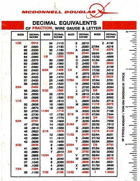

Дайте, плз, расшифровку обозначений дюймовых сверл, например, сверло #29, что обозначает?
U ucs Я люблю этот Форум! Откуда Ст. Купавна 17 Окт 2009 #1 Дайте, плз, расшифровку обозначений дюймовых сверл, например, сверло #29, что обозначает?
AcroBatMan Погиб в полете Откуда en route 17 Окт 2009 #2 Google --> "drill bit sizes numbers", первые 3-4 ссылки на всякие drill bit charts и т.д.
N666BK Experimentalist Откуда USA Utah 17 Окт 2009 #3 Вот здесь есть простая таблица http://www.csgnetwork.com/drillsizeconvert.html или эта Вложения Drill_Index_Chart.jpg 78,8 КБ Просмотры: 189
