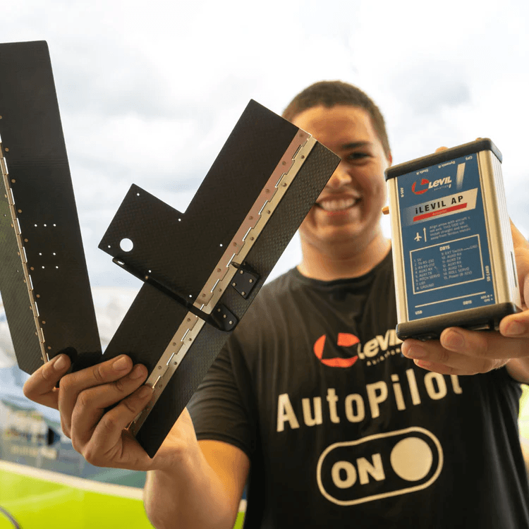

Управление сервой по ШИМ. Херота та, что у чувака в руке из карбона, клеится скотчем 3мэ к управляющей поверхности. Но я бы лучше саморезами крепил с синей изолентой так надежнее ))).
