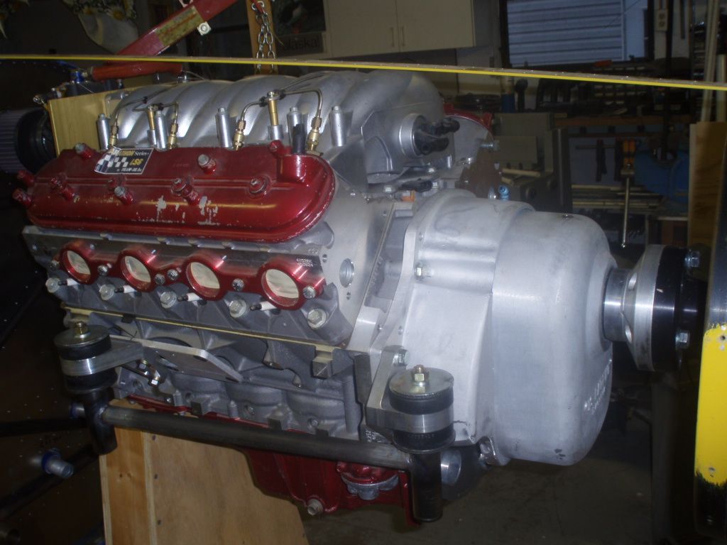

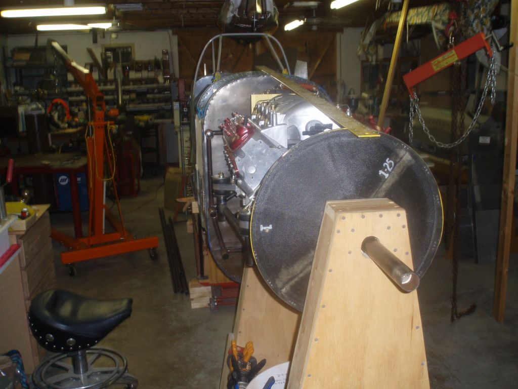

Думаю этот двигатель очень хорошо подойдет. Авиаконверсия автомобильного двигателя GM LS-6 V8 400л.с.
На фото, этот двигатель установлен на 3/4 копии самолета "Mustang".
