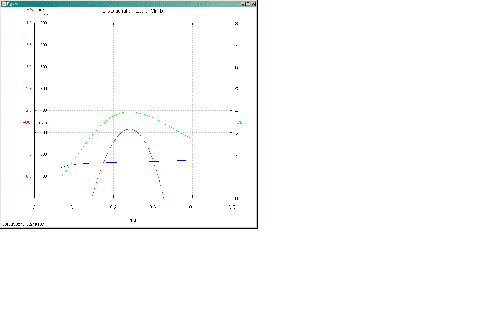

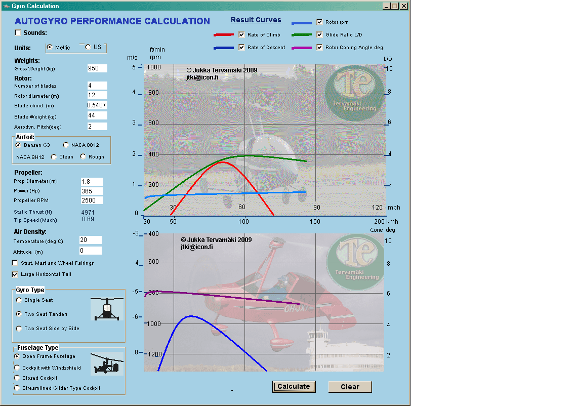

Один из рафических изображение данных, которые произведены (Номер 6), включает переменные,
которые являются в верхней графике Jukka Tervamaekis программа автожира (см. картинный
Tervamaeki1.png в этом пакете, который могут сравнить с GyroCalcHu.png). Эти переменные -
скороподъемност (ROC), вращательная скорость ротора (rrpm) и отношение подемнaя/сопротивления
(L/D) целa, включая крыло, если подогнанный.
Одной большой проблемой была ошибка в Oktave plotyy функция, которая заставляла на
произведите графике Tervamaekis с тремя различными кривыми, используя только основные
команды начерчения. Потребовалось два дня для этого.
