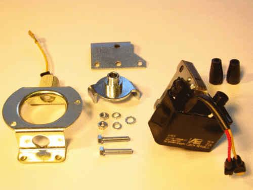

В  общем  идея  такая -  на  крайних  выпусках  мотоцикла  ЯВА  применили  вместо  кулачкового  зажигания  -  транзисторное  с  индукционным  датчиком.
На  старый  генератор  придумали  поставить  сверху  вот  такой - скутерный  бесконтактный  индукционный  датчик  и  модулятор с  двумя  выступами :
«Генератор  и  датчик  ЯВА  640»
«A-MZ04.»
http://www.vape.cz/e-shop/soupravy-zapalovani/
Пристроить  похожую  конструкцию  на  Буран  или  РМЗ 500 -  вроде  как  не  сильно  сложно.
Вместо  чешской двухискровой  катушки  с  встроенным  коммутатором  можно  поставить  катушку  от  Оки  и  коммутатор  к  примеру  от  Волги.

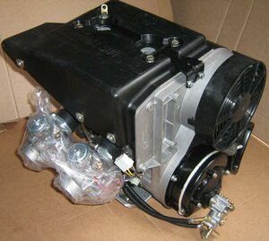

«Общий вид двигателя  РМЗ 500»

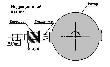

Датчики  с  длинными  сердечниками  и роторы с длинными  полюсами  -  имеющие  как  правило  размазанную  форму  сигнала  -  сильно  зависимую  от  оборотов  -  это  чаще  всего  гемор  и  только.  Иногда  такую  систему  удаётся  более  менее  нормально  приспособить...  Ну  к  примеру  на  Буране...
И  в  иных  случаях  с  примерно  такой  системой :
«магдино»
При  этом есть большая  вероятность  заметных  изменений  момента  зажигания  от  оборотов...  и  не  всегда  в  интересную  для  нас  сторону.
Ну  или  ещё  чуть  более  стабильная  система :
Есть  ещё  шестипроводное  зажигание  Бурана  -  в  котором  предпринята  попытка  взаимно  компенсировать  недостатки  двух  предидущих  систем  и  получить  более  большую  разницу  между  начальным  и  рабочим  углом  зажигания  при  соблюдении  приемлемой  стабильности  результата.
Всё  это  системы  с  низкой  стабильностью  момента  искрообразования  и  они  совсем  не  с  любым  коммутатором  корректно  работают.
Фирма  Дукати  в  разное  время  и  на  разных  моторах ( от  мотоциклов  -  водных  глиссеров - снегоходов )  пробовала  применять  все  упомянутые  варианты. Завод  РЭП  - по  большому  счёту  ничего  не  изобрёл...
Однако  для  моторов  применяемых  на  СЛА -  прижилась  другая  система  датчиков. Обладающая  бОльшей  надёжностью  и  стабильностью  работы.  Мы  все  знаем  её  по  моторам  Ротакс 503  и  подобным...  Вытеснила  такая  система  -  все  более  старые  и  на  снегоходах  с  моторами  Ротакс  выпуска  21  века. Это  не  с  проста.

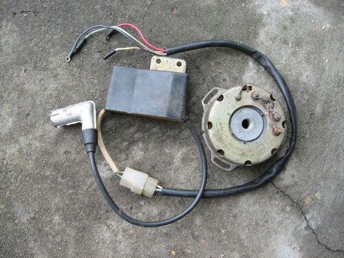

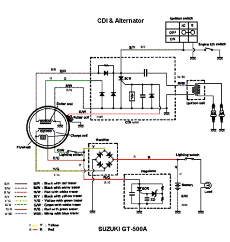

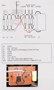

На тему  конденсаторных  систем  зажигания  с  энергией  искры  заметно  больше  чем  у  привычных  нам  ширпотребовских  моторов -  можно  привести  схему  от  мотора  мотоцикла  Судзуки.
Там  было  2  зарядных  катушки  с  разной  индуктивностью. Чтобы  и  при  запуске  и  на  максимальном  режиме  получить  достаточное  напряжение  для  системы  зажигания.
«Suzuki  GT 500A  CDI »
«Suzuki GT 500A CDI unit schematic»

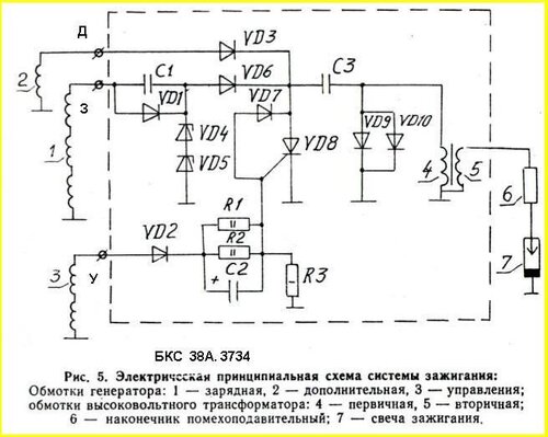

Надо  сказать  что  были  и  отечественные  разработки  в  этом  направлении.  На  кроссовом  Минске. Правда - такие  блоки  мало  кто  видел...  Могли  работать  при  более  10 000  об / мин.
«БКС 38А . 3734. или  3803. 3734»
«комплект  электрооборудования  спортивный с  коммутатором 3803. 3734»

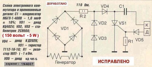

По  этому  же  пути  пробовали  идти  и  наши  самоделы - и  судя  по  отзывам  -  с  положительным  результатом :
«Привет  22.   ( CDI )  Самоделка.»
Нижняя схема,её решение было реализвано в МБ 2 для вихря при двух каналах.

OXOTHIK -  для  проведения  корректных  экспириментов  с  зажиганием  на  ПЛМ  Волгарь -  первое  что  хочется  сделать  -  это  поставить  нормальную  генераторную  установку  с  внешними  датчиками.  К  примеру  комплект  генератора  Дукати  не  прграммируемого ( старый от  РМЗ 500 ).  Или  даже  более  заманчивым  -  кажется  клон генератора  Дукати от  мотоцикла  ИЖ  Планета 5 - 01.  Они  встречаются  в  продаже.  Наверняка  можно  адаптировать ( с  заменой  втулки  ротора  и  установкой  двух  индукционных  датчиков. )
«генератор  ИЖ Планета 5  01.»
Эта  генераторная  установка  может  позвольть  провести  корректные  сравнительные  испытания  следующих  систем  зажигания   ( на  вход 2  датчика ) :

Посмотрим  на  ротор  генератора  7. 107 - 3701010 :
   Отсчитываем  градусы  от  линии  ВМТ вправо :  ВМТ ! _ 8° _ ! ___ 16° ______ !   -  в  сумме  -  24°
«углы   П - 5  01.»
В  общем  делали  этот  мотоцикл  не  дураки.  Если  и  изобрели  генератор - не  сами  -  то  собезъянили  вполе  грамотно.  Для  длинноходного  мотора  угол  запуска  нужен  поменьше.  8  градусов -  то  что  доктор  прописал.  А  для  практической  езды  по  делам  -  со  скоростью  50 -  80 -  100  км/ ч  -  24  градуса  вполне  подойдут  этому  мотору. Кроме  того -  на  малых  оборотах  -  время  срабатывания  датчика  -  будет  чуть  запаздывать.  Так  что  угол  может  получаться  даже  меньше  восьми  градусов... градуса  на  2 - 3.  Это  только  облегчит  пуск.  А  на  больших  оборотах  -  магнитное  поле  быстрее  пересекает  керн  датчика  -  тоесть  КПД  датчика  увеличивается  и  зажигание  может  ещё  на  пару  градусов  подвинуться  в  раннее.  Что  опять  хорошо.
Такая  конструкция  дополненная  тумблером  ( или  реле )  для  изменения  полярности  датчика -  может  довольно  эффективно  изменять  ( ступенчато ) момент  зажигания  для  пусковых  и  маршевых  режимов.
Генератор  этот  хорошо  работает  с  так  называемой  схемой  коммутатора  Войтенко.  Её  крайняя  версия :
( нормально  совместима с  катушкой  от  Оки )
( для  работы  с  2  датчиками  -  сигнал  датчиков  подаётся  на  вход  через  индивидуальные  диоды ).
«Коммутатор * Войтенко *.»
Схема  может  быть  собрана  ( желательно ) с  применением  современных  диодов  и  тиристоров.
( Правда  мощных  стабилитронов  круче  советских  я  не  встречал.  Хотя  возможно  они  существуют.  Но  нигде  в  простом  применении  не  встречаются ).
