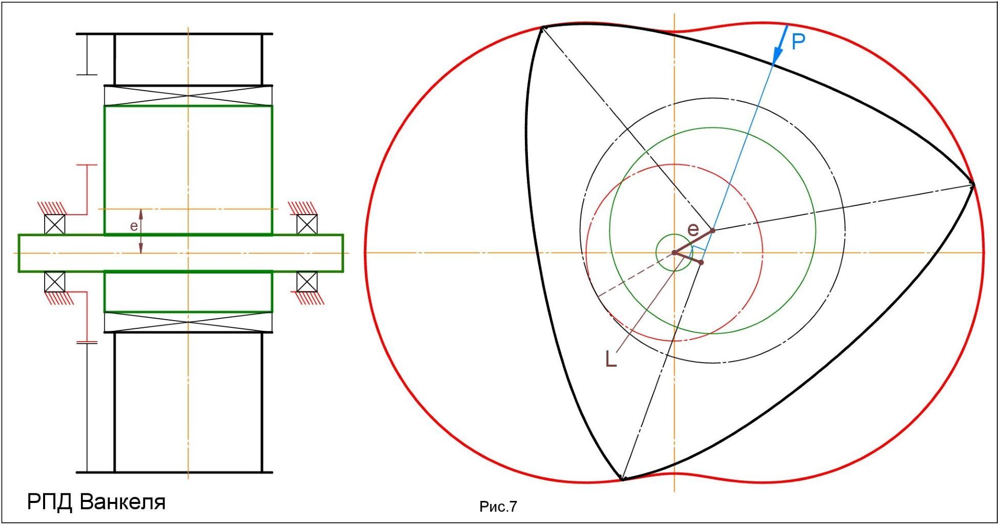

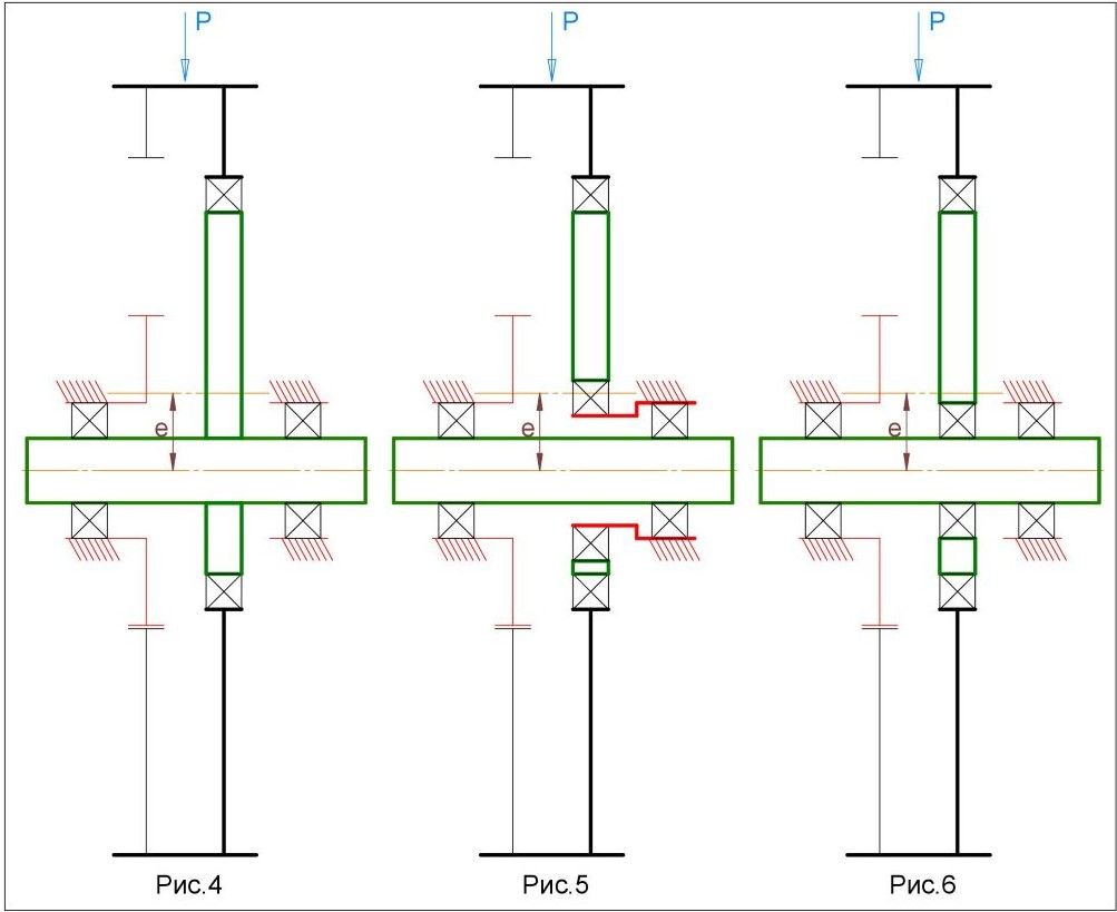

Эксцентрик функционально является подвижным радиальным механическим упором, который обеспечивает собой положение оси шейки цилиндрического шарнира относительно оси вращающегося вала в профиле на расстоянии прямолинейного отрезка эксцентриситета е.
Как известно, эксцентриситет е является тем единственным переменным конструкционным параметром, который геометрически задаёт своей длиной е значение объёма V рабочей полости секции ДВС объёмного вытеснения. При вращении эксцентриситета е воспроизводится цикличное изменение объёма V в диапазоне между его максимальным и минимальным значением, необходимое для воспроизводства 4-тактного цикла заряда, находящегося внутри этой рабочей полости.
В механизмах с эксцентриковым валом плоский круговой диск шейки эксцентрика жёстко закреплён на валу при условии совпадения его эксцентрической оси с осью вала.
На рис.4 показана такая схема, которая используется в секции РПД Ванкеля. Крестами в прямоугольниках на схемах обозначены подшипниковые опоры, в которых может использоваться любой из всех трёх известных типов подшипников: качения (шариковый, роликовый, игольчатый), скольжения и масляный (гидродинамический).
Для сохранения своего пространственного положения эксцентрик через свой подшипник воспринимает от седла шарнира (седла ротора-поршня в РПД или седла нижней головки шатуна в ПД) ударную силу Р заряда в такте рабочего хода (ТРХ) и через пару коренных подшипников вала передаёт её статору. То есть опора эксцентрика на статор здесь обеспечивается при посредничестве трёх подшипников, надёжность которых непосредственно влияет на работоспособность механизма и требует предварительного расчёта.
Но кроме этого существуют, по меньшей мере, ещё две подобные схемы с участием того же эксцентрика. Во второй из них, в которой эксцентрик через подшипник сразу опирается на статор (рис.5), передача ударной силы Р заряда происходит через два подшипника. А в третьей схеме (рис.6) – через четыре подшипника. В связи с этим, по минимальному числу подшипников в радиальном упоре между седлом шарнира и статором первая схема (рис.4) с эксцентриковым валом уступает второй схеме (рис.5), но превосходит третью схему (рис.6). Однако отмеченные взаимные превосходства не являются критичными ни в одной из них, поскольку все они способны успешно поддерживать работоспособность силового механизма секции ДВС (чтобы он «не развалился») при восприятии ударной силы Р заряда в ТРХ.

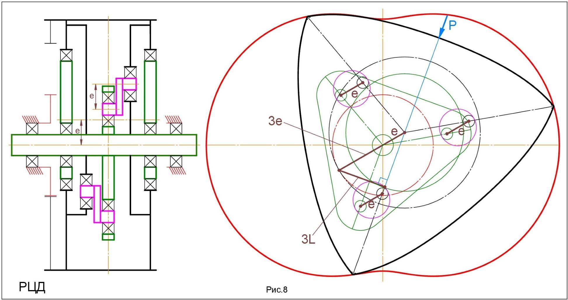

... 3.Мои утверждения о том что развалится основаны на том же на чем и ваши- я так вижу, а вы видите по другому ...
Разница между первой (рис.4) и двумя другими схемами (рис.5, 6) заключается лишь в том, что первая схема ещё и позволяет попутно использовать для вращения вала отбора мощности рычаг эксцентриситета е радиального упора (эксцентрика), который под действием силы Р заряда, исходящей в ТРХ со стороны седла цилиндрического шарнира, вырабатывает этим рычагом крутящий момент М.
В двух других схемах (рис.5, 6), из-за отсутствия у данного подвижного упора эксцентрика силовой механической связи с валом, выработка крутящего момента М посредством рычага упорного эксцентрика невозможна. Поэтому для передачи крутящего момента М, который в ТРХ всегда вырабатывается ротором механизма любой роторной секции (в том числе и в секции РПД Ванкеля), мной предложено использовать передатчик момента силы М – циклоидную муфту. Используя в качестве цевочных колёс плоские диски в роторе и вале схемы РПД Ванкеля, циклоидная муфта для этого дополнительно имеет в своём составе ещё и радиальные, или лучевые эксцентрики. Через их посредничество такая муфта способна передавать момент силы М между двумя валами с параллельными осями: ротором и валом отбора мощности.
Поскольку в первой схеме (по рис.4) секции РПД Ванкеля рычаг е центрального эксцентрика жёстко закреплён на коренной оси вала отбора мощности, то длина его плеча L находится в рамках длины эксцентриситета е (рис.7). Но, например, в наиболее технологичной из двух других третьей схеме (рис.6) секции роторно-циклоидного двигателя (РЦД) с 3-гранным ротором, за счёт текущей точки опоры рычага ротора, который имеет длину 3е, текущая длина плеча его рычага, по сравнению с секцией РПД Ванкеля, также увеличивается в 3 раза – до значения 3L (рис.8).
Дальнейшие выводы, которые можно сделать из выше сказанного, зависят от ваших собственных взглядов, основанных, по большей части, на том, как обычно учат в школе.
Если вы верите в практическую значимость зависимости длины архимедова рычага от пространственного расположения его точки опоры по отношению к точке приложения внешней силы Р к данному рычагу, то, по сравнению с длиной эксцентриситета е, в механизме циклоидной муфты вы не только кратно (в 3 раза в ЦД с 3-гранным ротором) удлините геометрическую длину рычага крутящего момента М. Но при том же, как в РПД Ванкеля, значении силы Р заряда, вы автоматически также кратно (в те же 3 раза) повысите и значение крутящего момента М на валу отбора мощности. Причём сделаете это без помощи цилиндрического шарнира упорного эксцентрика, который останется за пределами силовой цепи передачи крутящего момента М в ТРХ от ротора на вал отбора мощности (и обратно).
Но если вы не верите в значимость указанной зависимости, то вот тогда действительно всё пох…н.
Постарался ответить по возможности кратко и наглядно. Уж, как получилось…

Ну мы же вроде договорились, что момент определяется работой цикла и ни от каких рычагов не зависит, а теперь вы опять за старое
И если уж взялись моменты рисовать, так нарисуйте во всех положениях а потом ответьте на вопрос какой из этих моментов следует считать крутящим моментом двигателя, а то что в вашей схеме  максимальный момент больше так это не плюс а минус, на выходе то при одинаковой работе цикла и момент будет одинаков, а большее значение мгновенного момента в каком то положении только означает большие нагрузки на детали только и всего
Вспомнил, так у вас же обороты в 3 раза меньше на выходе, ну и соответственно момент в 3 раза больше, ну и что, то есть преимущество в том что вы вместо 2-х шестеренок с передаточным отношением 3 заменили надежную схему на много мелких деталек, которые скорее всего развалятся после пары оборотов, ради чего все это городить то

А я-то думал, что у вас не было возражений относительно того, что количество работы  в цикле заряда рабочего тела всегда больше количества работы крутящего момента, передаваемого от вала двигателя на вал нагрузки.
Вы правильно думаете, здесь никто не возражает против этого тезиса.. Иным языком (в виде формул) Ni-Nмп=Ne, где Ni индикаторная мощность, Nмп мощность мехпотерь, Ne - эффективная мощность на валу двигателя.
