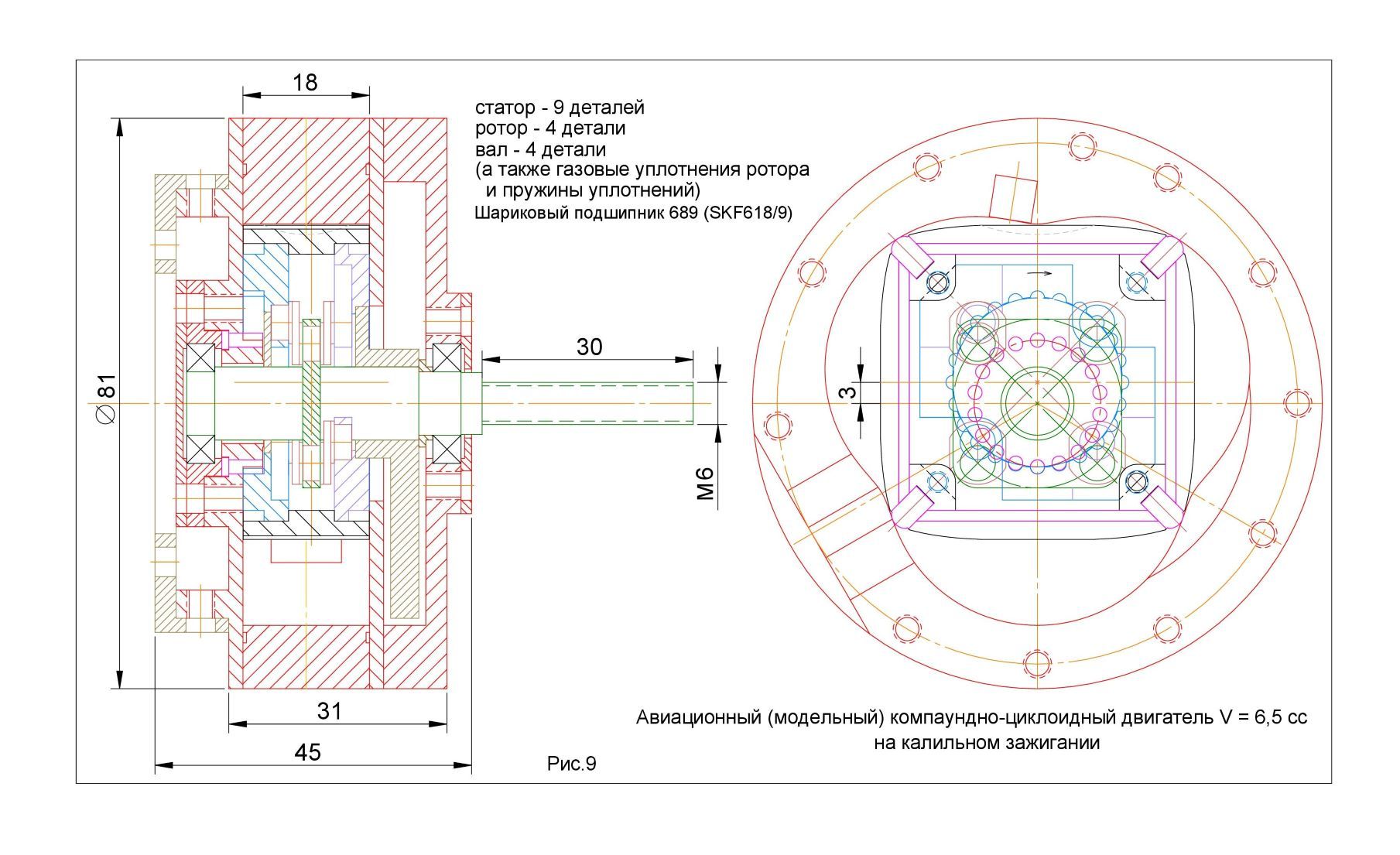

По-прежнему нуждаюсь в спонсорах, партнёрах и любой помощи со стороны желающих помочь мне в изготовлении и запуске нового типа ДВС.
Однако, если кто-нибудь захочет самостоятельно изготовить, например, авиационный модельный циклоидный ДВС объёмом 6,5 куб.см на калильном зажигании (рис.9), то я могу выслать ему чертежи деталей (16 деталей механизма + газовые уплотнения ротора). Предполагаю, что по мощности он может быть эквивалентен 4-тактному поршневому ДВС объёмом 25 куб.см.
Для него у меня есть осовский карбюратор и мечик для нарезки дюймовой резьбы под стандартную свечу накаливания.

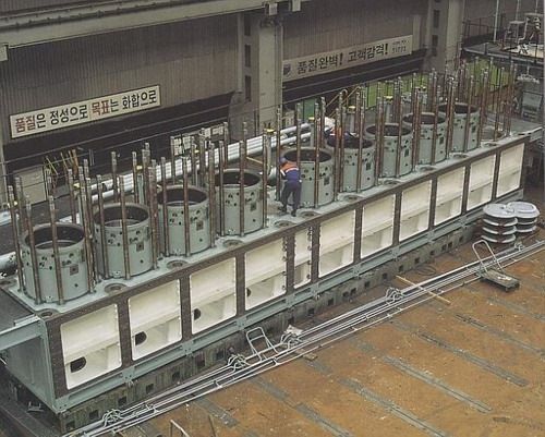

"финская «W[ch228]rtsil[ch228]» продолжает выпускать крейцкопфные ДВС "
Финская компания с корейскими плакатами. Но действительно, двигатели впечатляют.
