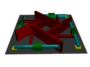

Давно собирался поделиться своей идеей, да всё что-то мешало. То патентовать собирался, то в сторону откладывал, то ещё что-нибудь. Поняв, что академически изложить мысль  менявсёникак не получается и по ещё нескольким причинам решился опубликовать по случаю в другой ветке. По просьбе модератора переношу в профильный раздел, в свою "профильную" тему. Итак:
telekast сказал(а):
Собственно, все равно обнародовать собирался, днём раньше, днем позже, роли не играет.
Итак, идея названа "Диафрагмено-поршневой машиной"(ДПМ). Основная мысль в том, что  в процессе перемещения лопасти/поршня(далее будем именовать сию деталь просто поршнем) его площадь пропорционально изменяется:
[highlight]ОБРАЩАЮ ВСЕОБЩЕЕ ВНИМАНИЕ:[/highlight]
1. Механизм обеспечивающий перемещение поршней, их синхронизацию и преобразование их возвратно-поступательного движения МОЖЕТ БЫТЬ ЛЮБЫМ и сутью идеи не является! Указанный на рисунках/схемах/в тексте служит лишь пояснением/иллюстрацией для облегчения восприятия, если не указанно обратное;
2. Здесь подразумевается использование в ДПМ кривошипно-шатунного механизма для "уравнивания в правах" ДПМи эталонного ДВС;
3. Кол-во поршней может быть любым, не менее 3-х, здесь везде используется пример с 4 поршнями, так сложилось, да и мне просто так удобней;
Если сравнивать ДПМ и традиционный поршневой ДВС-эталон, то при равных объёме/степени сжатия/оборотах они примерно равны(это ессно не так, и там и там есть нюансы, но об этом позже и наверное в специальной теме). Т.е. ожидавшегося по наивности/незнанию прироста мощности не случилось. НО!
1. Рабочий ход ДПМ(каждого из поршней) получался меньше эталона, т.е. снижалась средняя скорость поршня. Т.е. имелся запас на форсирование ДПМ по оборотам;
2. ДПМ получалась практически идеально уравновешенной, не нужно никаких балансирных валов и пр.;
3. Нагрузка на поршень/детали  ДПМ снижалась кратно кол-ву поршней в ДПМ. Т.е. имелась возможность снижения массы поршней/деталей КШМ т.к. требуется меньшая прочность, отсюда снижение инерциональных нагрузок. Также данный факт создает значительный запас для форсировки наддувом. Теоритически это же позволяет кратно увеличить степень сжатия(для исследования сверхвысоких степеней);
4. Собственно сама идея ДПМ являлась ещё и попыткой создания относительно простого и эффективного компаунд-ДВС.
А использование продолженного расширения типа цикла Миллера сюда просто просится.
Самые большие сомнения вызывает проблема уплотнений, поршневых колец(будем так называть) в ДПМ. Т.к., в отличии от эталона, объём между кольцами не замкнут(имеется условия для прорыва газов вдоль оси поршня ДПМ), то остаётся использовать лабиринтное уплотнение или что-то ещё. Я пришёл к такой вот конструкции(на форму самого поршня внимание можно не обращать):
Вот это "шахматное" уплотнение и требуется проверить на модели.
Вот как-то так.

Примем, что ДПМ имеет 4 прямоугольных лопасти(в дальнейшем будем называть их поршнями), как на показанном ниже рис.1 (или как в ранее высланном Вам файле на второй сверху анимации)
        о
        о
        о о о о о
        о   о
    о о о о о
            о
            о
        (рис.1)

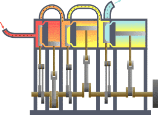

Продолжим. Где можно применить ДПМ, где она может быть предпочтительнее традиционного ДВС.
Как уже говорилось не в последнюю очередь ДПМ задумывалась для повышения эффективности/КПД, для экономии топлива. Поэтому предполагаю использование ДПМ в качестве компаунд-машины. Попытки сделать компаунд ДВС предпринимались неоднократно и с давних пор. Единственным удачным примером, нашедшим какое-то массовое применение можно считать турбонаддув. В турбине ТКР отработавшие в цилиндре ДВС газы дорасширяются, совершая полезную работу. Но турбонаддув эффективен не во всём диапазоне оборотов, на "низах" турбине энергии газов для работы не хватает, а на "верхах" её может быть слишком много. Варианты с силовыми турбинами, отдающими мощность не компрессору а на вал ДВС существуют, но они ещё более дорогие и редкие.
Лучше бы был вариант компаунда как в паровых машинах:
Т.е. из цилиндра где происходит обычный рабочий процесс выхлоп идёт во второй цилиндр/цилиндры большего объёма, где и происходит дорасширение газа. Здесь свои недостатки, дополнительные насосные и тепловые потери в перепускных каналах, ухудшение наполнения цилиндра из-за возросшего сопротивления на выпуске, большая масса, возрастание инерционных нагрузок и т.д.
Более выгодным, при достижении равного результата, представляется организация продолженного расширения, т.е. компаунда, "в одном цилиндре". Это циклы Аткинсона и Миллера. В них, на части рабочего хода(от ВМТ до определённого угла поворота КВ) всё происходит как в цилиндре высокого давления "нормальной" компаунд-машины а дальше начинается процесс дорасширения но в том же цилиндре. Выигрышь налицо, нет многих вышеупомянутых недостатков классического компаунда, а многие снижены. Например, объём меньше суммарного объёма классического компаунда на объём первой, "горячей" ступени. Но тут вылезают свои нюансы: нужно увеличить объём цилиндра, т.е. либо увеличить рабочий ход, либо диаметр цилиндра, либо и то и другое. Из-за этого возрастает средняя скорость поршня
и/или нагрузки на шатун, КВ, и пр.(при равном, условно, давлении в цилиндре). Средняя скорость поршня имеет ограничения, рост нагрузок ведёт к росту прочности/массы деталей КШМ, да и с ростом диаметра возникают проблеммы детонации и проч.
В ДПМ есть запас и по рабочему ходу и по нагрузкам. Например, в ранее приведённом сравнении ДПМ и ВАЗа уравняв ср.скорости поршня можно увеличить объём почти вдвое, при неизменной нагрузке на КШМ(в случае работы в режиме компаунда). Т.о.. топлива он будет потреблять как ВАЗ, а мощности будет отдавать больше. Масса и габарит возрастут незначительно, удельные хар-ки вырастут(кроме литровой мощности).
Можно, увеличив вдвое объём не использовать цикл Миллера, а увеличить высоту КС вдвое и использовать ДПМ как обычный ДВС, тогда нагрузки на КШМ возрастут вдвое, но всё равно останутся низкими. Т.е. остаётся запас по прочности на наддув. 750-и кубовый одноцилиндровый(!) четырёхтактник(!!) условно умещающийся в параллелепипед 800х800х200 который можно ещё и наддуть.
Если же не увеличивать высоту КС а добавить ТНВД и пр. можно получить 750 кубовый, одноцилиндровый, четырёхтактный дизель. Много ещё чего можно. В одноцилиндровой версии можно воткнуть 8(!)клапанов на цилиндр, по 4 с каждой стороны. У одноцилиндровой ДПМ фактически две "головы". 🙂

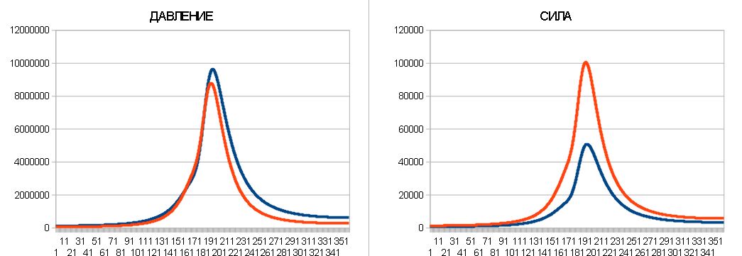

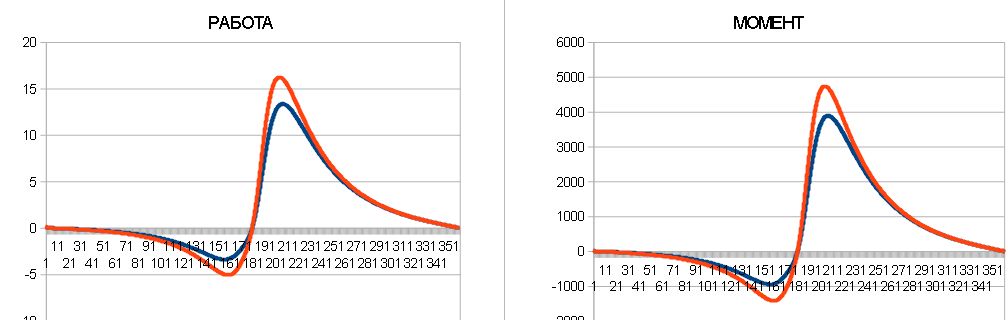

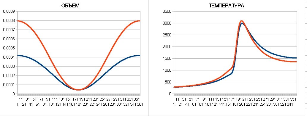

Восстановил вроде математическую модель сравнивающую ДПМ с "обычным" поршневиком. Получается выигрыш в эффективности порядка 7-15% (см.вложения). Пока не получается толком посчитать цикл с продолженным расширением. Пробовал играться с коэффициентом наполнения, всё равно температура в конце расширения падает как-то неубедительно(1200 против 1500К). :-?
Ну и по уплотнениям неопределённость остаётся. Нашёл в сети работу по расчёту потерь/утечек через кольца, буду пробовать разобраться, но там сильно "научно", не 1 курс, в общем. 🙁
Это всё расчетные величины?
как я понимаю...
Через какие кольца, поршневые?
По лабиринтным уплотнениям я как то считал....
через величины зазоров.
По поршневым кольцам отдельная история.

Я продолжаю пока период предварительных элементарных "расчётов". Сегодня с помощью модели провёл серию итераций с целью выявления наиболее выгодного угла опережения зажигания у эталона и ДПМ. Чтобы потом сравнить ДПМ даёт выигрыш в 10,8% мощности при прочих равных. Моделировался обычный цикл, без продолженного расширения, т.к. с ним чего-то не ладится. Мат.модель простая, а на сложную ума пока не хватает. 🙁
Это всё расчетные величины?как я понимаю...
Этот Ваш вопрос относился к ранее приведённым графикам/цифрам, как я понимаю?
Если так, то да, расчёт в первом приближении. По воздушному циклу. Без претензий на профессионализм.
