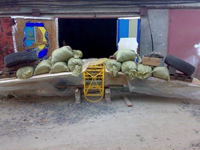

ВВОДНАЯ.  КРЫЛО ТРАПЕЦЕВИДНОЕ ДЛИНА 2.5 М КОРНЕВАЯ 1.3 М КОНСОЛЬ 1 М, ВЕС АППАРАТА 320 КГ НА 5 КУ 1600КГ ПО 800 НА КРЫЛО. КАК ПРАВИЛЬНО РАСПОЛОЖИТЬ ВЕС ПО КРЫЛУ?
Lapshin
Коли задаете такой вопрос - располагайте нагрузку пропорционально хордам:нарисуйте вид самолета спереди вместе с фюзеляжем;на консолях нарисуйте трапеции с основаниями пропорциональными корневой и концевой хордам;продлите эти трапеции до плоскости симметрии,где линии сойдутся.Теперь посчитайте общую площадь получившейся фигуры - она в масштабе представляет собой распределение подъемной силы по размаху;распределив Вашу расчетную нагрузку (вес х макс. перегрузка х коэффициент безопасности),т.е.поделив ее на площадь крыла,полУчите распределенную по трапеции погонную нагрузку во всех сечениях крыла.

Как я понял распределить вес по  площади крыла квадратура х на перегрузку?
Lapshin
Примерно так - имеете кучу песка весом в подъемную силу;надо разложить ее ровным слоем по проекции крыла,включая подфюзеляжную часть.

Все это хорошо но опять вопрос на всех фото на форуме где грузят крыло груз раскладывают не равномерно а с уменьшением веса от корня до края консоли( даже на ровном крыле)наверно я что то не понял, край крыла не принимает нагрузку как у корня.
Lapshin
Так как на крайних сечениях крыла имеет место перетекание через законцовку от нижней части с бОльшим давлением на верхнюю - с меньшим,действительно даже на крыле без сужения крайние сечения менее нагружены нежели корневые.Предложенная методика является приближенной с гарантированным запасом,что позволяет не учитывать некоторые нюансы нагружения и компенсировать ошибки,характерные для начинающих строителей ЛА.

Вот все же решил сделать краштест общий вес 1100кг на 900кг фанера на лобике крыла снизу прогнулась в некоторых местах между нервюрами образовав небольшые ямки а в остальном вроде все выдержало +3.

Гораздо точнее и проще нагружать кирпичами. при этом легко воспроизвести и кручение и изгибающий момент.
