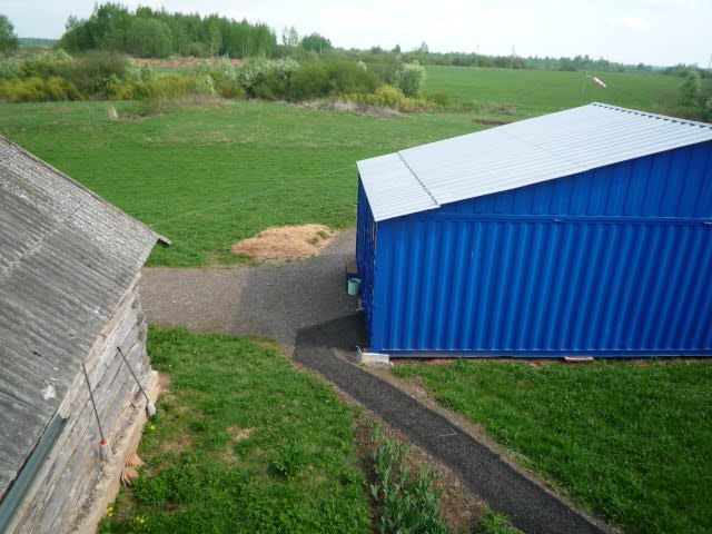

Данной смесью я не сколько лет назад заделал пару ямок на РД аэродрома в Гостилицах.
Мог бы заделать все ямки, но Гостилицы не проявили интереса к недорогому варианту ремонта асфальта :-?
У богатых свои причуды

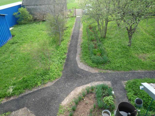

Укладывал уже поздней осенью при -1, в ямку постоянно заливаемую водой из соседней лужи, думал отвалится - нифига! Продержалось несколько лет, а теперь там кажется сверху положили горячий асфальт.
У себя на даче я и дорожки этой смесью выложил и пандус для въезда в ангар.
