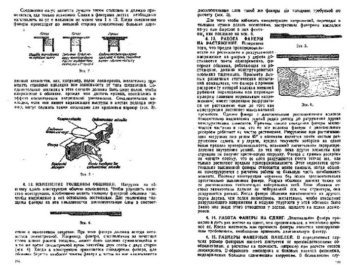

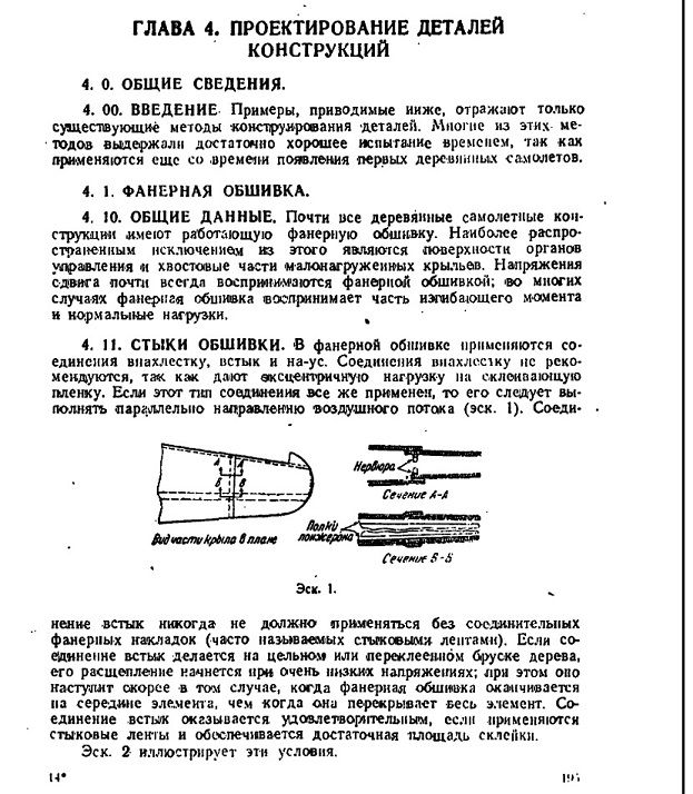

Андрей, почитайте вот здесь...
http://vokb-la.spb.ru/
38. Проектирование деревянных самолётов. Под редакцией С. Я. Макарова. Перевод с английского инженеров С. А. Дорохова, И. Г. Никифорова, В. Д. Яровицкого. Всесоюзный научно-исследовательский институт авиационных материалов. НКАП СССР Государственное издательство оборонной промышленности Москва 1945 г. Для служебного пользования.
