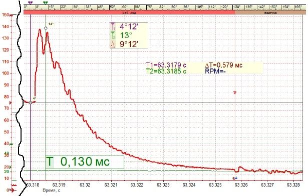

А теперь посмотрим что и как вы извратили, читаем мои посты, тем более что шли они один за другим:
...Я же считал и считаю, что по площади заключенной под индикаторной кривой находят произведенную за 1 цикл работу, совершенную в единицу времени - это и есть мощность.
...Если на движущееся тело действует сила, то эта сила совершает работу. Мощность в этом случае равна скалярному произведению вектора силы на вектор скорости, с которой движется тело:
...На индикаторной диаграмме вектор скорости заменен временным промежутком, исчисляемым в миллисекундах. Потому что работа, это есть сила совершенная в единицу времени.
В последнем посте (по поводу индикаторной диаграммы) сделано пояснение, что вектор скорости заменен временным (угловым) промежутком, поэтому и появилось соответствующее выражение. Вы же ничего полностью не читаете, только вершки хватаете, соответственно и выводы у вас липовые, и первых двух постов для разъяснения было недостаточно. Фирма "Кистлер" или "AVL" к примеру, составляя индикаторную диаграмму пишут по горизонтали отбивая на ней время (в милисекундах).
Вот кусочек: (см. приложение)
Главное здесь даже не чья то маленькая неточность или ваша или моя, а то что и я могу не правильно поставить фразу, и потом сам себя же и поправлю, вы же не контролируете то, о чём ВЫ пишите. Вас можно прессовать за каждый ваш пост, за каждую фразу, за каждое слово. Нет времени только вами заниматься, здесь таких как вы, каждый второй. Плюс еще и такие, которые постоянно нарываются.
в таком виде ваше заявление еще более бредово- НЕТ НА ИНДИКАТОРНОЙ ДИАГРАММЕ НИКАКИХ МИЛЛИСЕКУНД, В ПРИНЦИПЕ НЕТ И ТЕМ БОЛЕЕ ТАМ НЕТ НИКАКОГО ВЕКТОРА СКОРОСТИ
ВСЕ ОТ НАЧАЛА ДО КОНЦА- БРЕД СИВОЙ КОБЫЛЫ
но другого от человека, понятия не имеющего что означает обозначение Pi на индикаторной диаграмме и измеряющего это Pi в квадратных сантиметрах, ждать не приходится - вы идите в церковно приходскую школу и физику для начала выучите а потом про индикаторные показатели поговорим
У человека, который считает , что работа, это есть сила совершенная в единицу времени., НЕТ ПРАВА РАССУЖДАТЬ О КАКОЙ ТО ИНДИКАТОРНОЙ ДИАГРАММЕ
Это выражение будет звучать верно только в следующем контексте:
Один идиот утверждает, что работа, это есть сила совершенная в единицу времени.
НЕТ НИКАКОГО ВРЕМЕНИ, НИКАКОЙ ЕЕ ЕДИНИЦЫ В СОСТАВЕ РАБОТЫ, НЕ ЗАВИСИТ РАБОТА ОТ ВРЕМЕНИ, НИКАК НЕ ЗАВИСИТ
НУ ПОПРОБУЙТЕ НАПРЯГИТЕСЬ- ВОТ ВЫ ВЫПОЛНЯЕТЕ РАБОТУ- ЯМУ КОПАЕТЕ, И РАБОТА БУДЕТ ОПРЕДЕЛЯТЬСЯ НЕ ПО ВРЕМЕНИ ЧТО ВЫ КОПАЛИ А ПО ОБЪЕМУ ЯМЫ КОТОРУЮ ВЫ СМОЖЕТЕ ВЫКОПАТЬ, И ПЛАТИТЬ ВАМ БУДУТ НЕ ЗА ВРЕМЯ А ЗА ОБЪЕМ ЯМЫ- ЭТО ПОНЯТНО НАДЕЮСЬ?
ТАК ВОТ И В ФИЗИКЕ ПО РАБОТОЙ ПОНИМАЕТСЯ ПРОИЗВЕДЕНИЕ СИЛЫ, ПРИЛОЖЕННОЙ К ТЕЛУ НА ПУТЬ КОТОРЫЙ ЭТО ТЕЛО ПРОДЕЛАЛО ПОД ДЕЙСТВИЕМ ЭТОЙ СИЛЫ - И СОВЕРШЕННО БЕЗ РАЗНИЦЫ ЗА СКОЛЬКО ВРЕМЕНИ ЭТО ПРОИЗОШЛО
КАКИЕ ЕЩЕ ПАРАГРАФЫ ИЗ КУРСА ФИЗИКИ ЗА СРЕДНЮЮ ШКОЛУ ВАМ ОБЪЯСНИТЬ НАДО- ПИШИТЕ Я МОГУ, ИЛИ САМИ СПРАВИТЕСЬ?

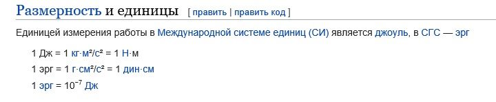

А теперь прочитаем то, что пишет по этому поводу википедия, а не ваш сорвавшийся с катушек патефон:
Работа силы, приложенной к материальной точке
Суммарная работа по перемещению одной материальной точки, совершаемая несколькими силами, приложенными к этой точке, определяется как работа равнодействующей этих сил (их векторной суммой). Поэтому дальше будем говорить об одной силе, приложенной к материальной точке.
При прямолинейном движении материальной точки и постоянном значении приложенной к ней силы, работа (этой силы) равна произведению проекции вектора силы на направление движения и длины вектора перемещения, совершённого точкой:
A=Fs
Здесь точкой обозначено скалярное произведение, s — вектор перемещения; подразумевается, что действующая сила F - постоянна в течение времени, за которое вычисляется работа.
С самого начала вам говорю, что индикаторная диаграмма строится в векторном виде, а расчет работы по площадям самый точный и удобный. А вы мне постоянно толдычите про какую-то физику процесса...
Впрочем кто-бы сомневался, что церковно-приходская школа отрицает науку как факт, давая взамен только стукание лбом об пол.

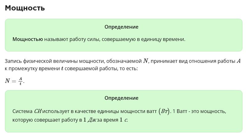

Первые два поста ну просто игнорируются, где мною дается точное определение работы 😎 к третьему дано пояснение, что в векторной форме это звучит именно так, а не иначе.
А здесь для себя ничего нового не заметили ? Стоит присмотреться повнимательнее. Время входит в любую формулу.
Начнем сначала, чтобы хорошо усваивалось:
…."...Я же считал и считаю, что по площади заключенной под индикаторной кривой находят произведенную за 1 цикл работу (*), совершенную в единицу времени - это и есть мощность."
Слово "силы" (*) в свой пост не вставлял, потому что и так ясно о чем идет речь (см. приложение), что привело к "глубокой душевной травме" оппонента.
….так в глубине души надеялся что сами исправите свой ляп и не будете срамиться- ну вот не определяет площадь индикаторной диаграммы МОЩНОСТЬ- неужели не знаете?

Седунов- вы утверждали что :
1- на индикаторной диаграмме нет ни векторов скорости ни временных промежутков , так как индикаторная диаграмма строится или в координатах- угол поворота коленвала- давление в цилиндре или в координатах давление-объем
В первом случае такая индикаторная диаграмма получается при снятии ее на стенде с реального двигателя , а затем она пересчитывается в координаты давление -объем с целью определения работы цикла по площади этой диаграммы
Во втором случае такая диаграмма получается при тепловом расчете двигателя, а затем по ней строится диаграмма в координатах угол поворота- давление (с целью определения сил и моментов действующих в механизме)
И мне это точно известно так как сам я как минимум 3 раза выполнял такие расчеты- в курсовом проекте по тепловому расчету двс, в дипломном проекте и еще в одном курсовом по двс , который выполнял в армии для нашего зампотеха
И на самой индикаторной диаграмме никакого времени и мощности нет.
Но никто не отрицает что по полученной работе цикла несложно определить мощность, для этого надо знать частоту вращения коленвала , при которой снималась или для которой рассчитывалась индикаторная диаграмма- так что не выкручивайтесь, ничего не выйдет.
2- ваше выражение- работа, это есть сила совершенная в единицу времени - смысла не имеет, так как нет никакой силы в единицу времени-это чисто ваше изобретение, набор псевдонаучных слов сваленных в кучу. Сила может действовать какое то время, но в единицу времени сила есть только в вашем воспаленном мозгу.
Да и произведение силы на время ее действия определяет совсем не работу, а импульс силы, который вы тоже упоминали и который ни разу , нигде, никем (кроме вас конечно) в двигателестроение не используется и использоваться не может.
Да и выданные вами наборы слов приводят меня к мысли что у вас не все нормально со здоровьем, в смысле психическим здоровьем, возможно старческий маразм или еще что, я не знаю, поэтому вам бы к врачу обратиться, потому что другого объяснения подобным высказываниям я не вижу, ну разве что вы просто прикалываетесь

Седунов- вы утверждали что: На индикаторной диаграмме вектор скорости заменен временным промежутком, исчисляемым в миллисекундах. Потому что работа, это есть сила совершенная в единицу времени.
1- на индикаторной диаграмме нет ни векторов скорости ни временных промежутков , так как индикаторная диаграмма строится или в координатах- угол поворота коленвала- давление в цилиндре или в координатах давление-объем.
Мне тоже ничего доказывать не надо, я и без вас знаю, что я знаю. А обменяться мнениями, это всегда пожалуйста. Ваша точка зрения для меня вообще не приемлема. Я расцениваю ось абсцисс не как вектор, вдоль которого перемещается поршень, и лишь потому, что на этой оси нанесены не сантиметры, а градусы, и секунды. Соответственно вместо определения длины перемещения используется другой набор вводных: угол - радиус , угол - время , скорость (линейная, угловая) - время. Потому как во всем есть альтернатива, так к примеру температура может измеряться в градусах Цельсия, в градусах Кельвина, можете считать по Фаренгейту. Поэтому, когда я пишу про ось абсцисс исчисляемую в миллисекундах, подразумеваю что подсчет идет по схеме: "угловая скорость - время", когда я пишу сила в единицу времени, то пересчет идет по схеме "угол-время". Это не мое изобретение, я привел для иллюстрации индикаторные диаграммы, которые являются доказательством происходящего, а вы формалист, которому я почему то должен подробно излагать материал, прочитав который не надо включать мозги. Такая схема общения займет времени больше, чем это необходимо для здравого смысла. Вы ведь пишите галиматью постоянно, и почему-то мы должны читать ваш маразм про ОТСОС, и подобное г. Уж тогда извольте писать достойно сами, а не "ссать" тут кипятком над чьими-то сокращениями.
И без объяснений понятно, вам не это нужно, ибо доводы вы все игнорируете, истинная цель - нагадить всем и вся. Но имейте в виду, и от моих комментов вам мало тоже не покажется.
Седунов вы можете оценивать как угодно, к действительности это не имеет никакого отношения, на индикаторной диаграмме никогда нет и не было ни времени ни скорости, в отличии от вас я это просто знаю.
А секунды там действительно могут быть, если секунды угловые, конечно жаль вас расстраивать но угловые секунды к времени не имеют никакого отношения
