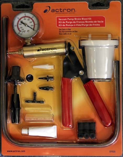

Прикупил вот такой наборчик для прокачки гидравлики в тормозной системе. Это автомобильный наборчик, который мне рекомендовали американцы. Стоимость около 45 долл.
Leonid
Специалист
У меня такой есть. Вещ полезная и не только для тормазов. 95% случаев загорания лампочки "check engine"- это проблемы с  EGR valve. Если эту штуку подключить к EGR на холостом ходу двигателя и качнуть вакуум- двигатель должен заглохнуть. Если не глохнет- значит EGR не работает.
Кроме того им , этим инструментом, можно кондиционер прокачать перед заправкой фрионом.
А для самолетов он не нужен. Разница высот в самолете между педалями и собственно тормазами столь значительна, что жидкость течет сама( в авто тоже, только намного медленнее)

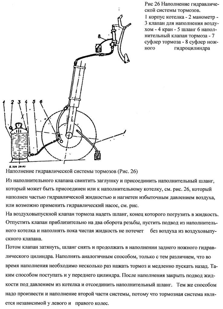

Есть очень интересная  система прокачки тормозов в ЗЛИНЕ , МОРАВА Л-200 .
Ёмкость , наливается тормозуха , закрывается герметично - создаётся давление в этой ёмкости - подсоеденяется к нижнему штуцеру рабочего цилиндра колеса - открывается кран для поступленияжидкости под давлением в систему - и закрывается ёмкость когда пошла чистая тормозуха из главного цилиндра

Всё ОК , мои АйТи спецы мне всё разрулили , так что публикую схему из РЛЭ ЗЛИН 326 ( в 526 так же )

Даже в СПРУСЕ описан сей РЕЗЕРВУАР  http://www.aircraftspruce.com/pdf/2007Individual/Cat07237.pdf
[highlight]HYDRAVLIK BRAKE BLEEDER TANK[/highlight]
