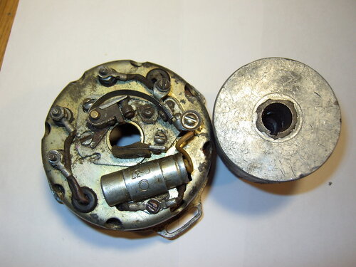

Мотоциклы  Ковровец  ( и  Минск ) -  сначала  были  оборудованы  генератором  переменного  тока  ( на 6  вольт ) с  механическим  прерывателем  зажигания.  Система  зажигания  работала  подобно  магнето  с  выносной  катушкой  зажигания.  Система  была  не  очень  надёжная...
Применять  такой  для  авиации  -  я  не  рекомендую.
Генераторы  были  немного  разных  модификаций...
Один  из  вариантов :
«генератор _ г 421»
«генератор  г 421»

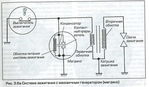

Электрическая  схема  зажигания  у  этих  генераторов  применялась  такого  типа :
«Схема  магнето  с  внешней  катушкой  зажигания»

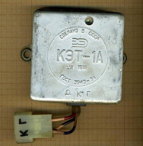

Для  работы  зажигания  применялся  тиристорный  коммутатор  КЭТ - 1 А :
«КЭТ - 1 А.»
«   Коммутатор  КЭТ - 1 А.»
Пометки  на  полях  схемы  -  я  делал  при  обсуждении  на  форуме  вопроса  -  как  улучшить  коммутатор.  Полоски  на  корпусах  советских  диодов  -  маркировались  наоборот  чем  у  импортных...

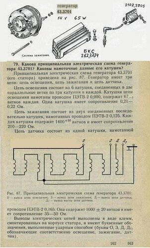

Затем  -  для  дальнейшего  улучшения  света  -  был  произведен  переход  на  12  вольт.  Завод  выпустил  новый  генератор.  Присоединительные  размеры  всех  описанных  мной  вариантов  генераторов  -  одинаковые.  Они  взаимозаменяемы  в  комплекте  с  проводкой  и  иными  блоками  электрооборудования.
«Генератор  43. 3701  65W  12 V»
«Описание генератора 43.3701»

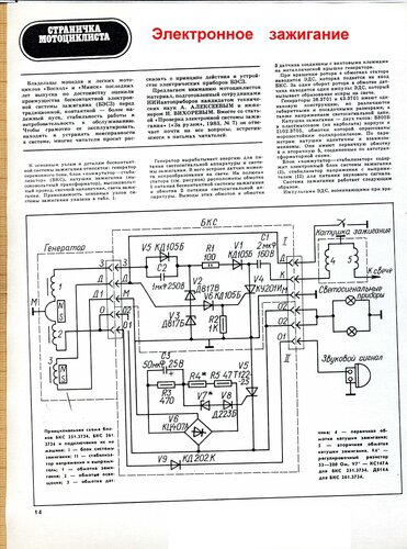

Для  работы  зажигания  и  стабилизации  напряжения  -  применялся  блок  коммутатор  стабилизатор  БКС 262. 3734.
kvadratov
«Электронное  зажигание»
( Стабилитроны  2 и 3  поменять  местами.  Опечатка ).
«Электронное  зажигание  стр.2»

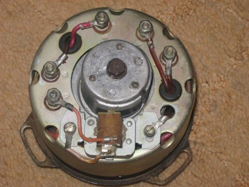

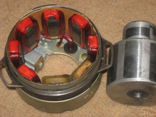

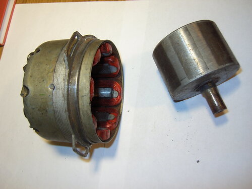

«генератор   80.3701»
«генератор  80. 3701.»

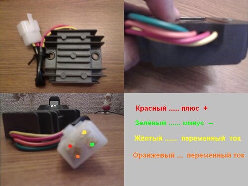

Если  в  этом  генераторе  отсоединить  обмотку  зажигания  от  точки  присоединения  к  обмоткам  света  -  а  провод  идущий  от  обмоток  света  на  массу  -  отсоединить  от  массы  и  вывести  на  отдельную  изолированную  клемму  -  возникнет  возможность  установки  полноценного  регулятора  напряжения  с  выпрямителем.
примерно  такого :
«Модернизированный регулятор от ИЖа.   БПВ  21 - 15.»
Или  такого :
( от  мотоцикла  125  кубиков )
«Китайский выпрямитель - регулятор»
Или  от  снегохода :
«Регулятор напряжения R-94.5 пр-ва фирмы VАРЕ Чехия.»

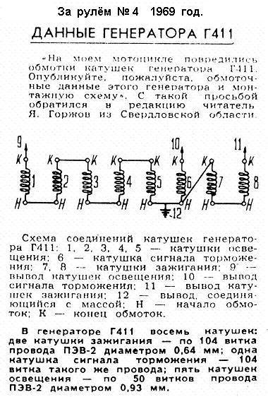

Включать  параллельно  или  последовательно  -  катушки  генератора  -  намотанные  из  проволоки  разной  толщины  нельзя.  Так  как  при  таком  случае  -  мощность  генератора  уменьшится.
Иными  словами  -  можно  или  использовать  4  толстых  катушки  главного  света  ( клемма  " О "  )  или  нужно  перематывать  весь  генератор  в  соответствии  с  данными  генератора  12 В  65  Вт.  И  строить  систему  на  12  вольт.
(  В  некоторых  генераторах  Г 427  -  только  3  катушки  главного  света .  Такой  вариант  выпускался  заводом ).

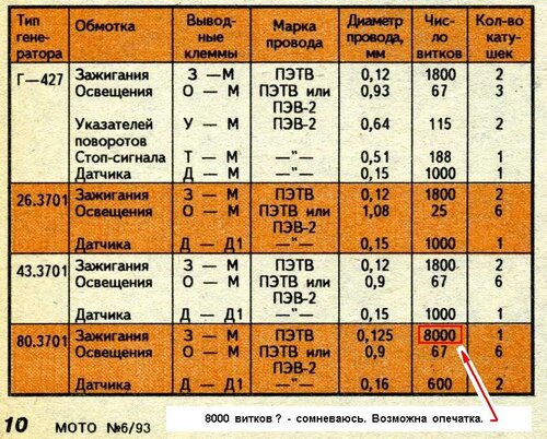

Обмоточные  данные ( для  справки ) :
«генераторы  таблица»
«Генераторы  Восход _ Минск.»

Если  генератор  будете  перематывать  -  возможно  есть  смысл  сделать  обмотки  по  образцу  генератора  12  вольт  65  Вт.  (  две  группы  по  3  последовательных  обмотки  -  соединённые  параллельно ).
Примерно  так :
«Схема модернизации генератора 43.3701»
И  применить  регулятор / выпрямитель  от  мотоцикла  или  снегохода.
