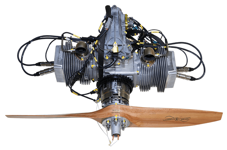

Пару лет назад нашел мотор для Don Quijote. Местного турецкого производства, но поскольку проект отложен потерял переписку с продавцом. Предлагал какой-то оппозит, характеристики лучше, чем у Трабантов, VW и т.п., но что-то в нем меня настораживало, да и цена была на уровне 3500 евро. Недавно узнал, что оборонное предприятие начало производство более совершенных, с дублированным эоектронным зажиганием. Правда тоже 2-хтактник, но выглядит надежнее, цену пока не выяснил.
Характиеристи:
Объем -500 сс
макс. мощность - 50 л.с.
Долговременная - 36 л.с.
Вес (с центробежной муфтой) - 19 кг.
Может работать с толкающим и тянущим винтом.
Единичный скорее всего не продадут. Поэтому изучаю спрос. Могу получить диллерство.

Ну, раз взялись разруливайте до конца. Это скорее всего мотор турецкого беспилотника их наверняка начали серийно молотить, может и в частную продажу пустят. Характеристики прямо скажем выдающиеся особенно по весу и мощности.
Да, Вы правы, они применяются на беспилотниках. Завтра буду звонить узнавать цену и условия поставки.
И ресурс??? Если это от беспилотника-камикалзе, то он одноразовый и у него и ресурса нету
нет, не для камикадзе, для нормальных разведывательных, поэтому в свободную продажу они его пустили как "для несертифицированных любительских летательных аппаратов". Правда он под avgaz. 100. с которым, как известно вечно проблемы.
100LL сейчас не проблема, и 98-й вполне покатит, правда двухтактник литров под 25-27 в час смеси жрать будет только в путь.

про обороты не могу найти, судя по размеру винта - не маленькие
167 kg
220 л.с. мах
172 л.с. долговременная
на высоте 16 000 футов 170 и 130 соотвественно
Характеристики у двухтактника почти такое же как у чешского ZDZ500, тот с редуктором 17кг весит вообще при той же мощности и объёме, но цена кусается.
