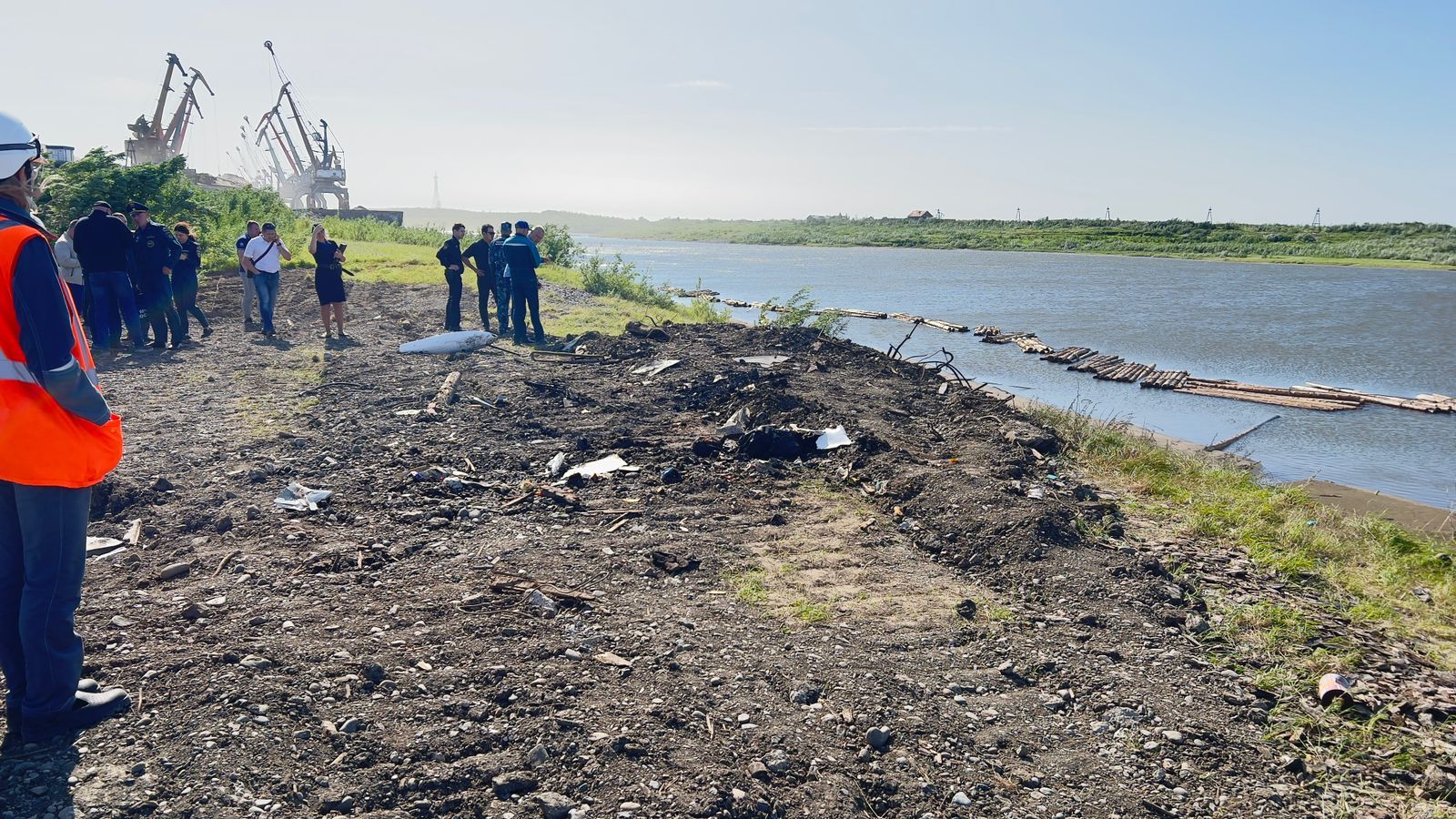

«Частный гидросамолет потерпел крушение на севере Красноярского края», — заявлено на официальном сайте транспортной прокуратуры. В результате аварии два человека погибли.

На берегу Дудинки упал самолет: есть погибшие
Частный гидросамолет потерпел крушение на берегу реки Дудинки. Два человека погибли. Их личности еще выясняются.
По данным ГУ МЧС по Красноярскому краю, сообщение о происшествии поступило в 11:18 по местному времени. Упавший гидроплан загорелся, но сейчас пожар уже ликвидирован. Для тушения спасатели привлекли 9 человек и 3 единицы техники.

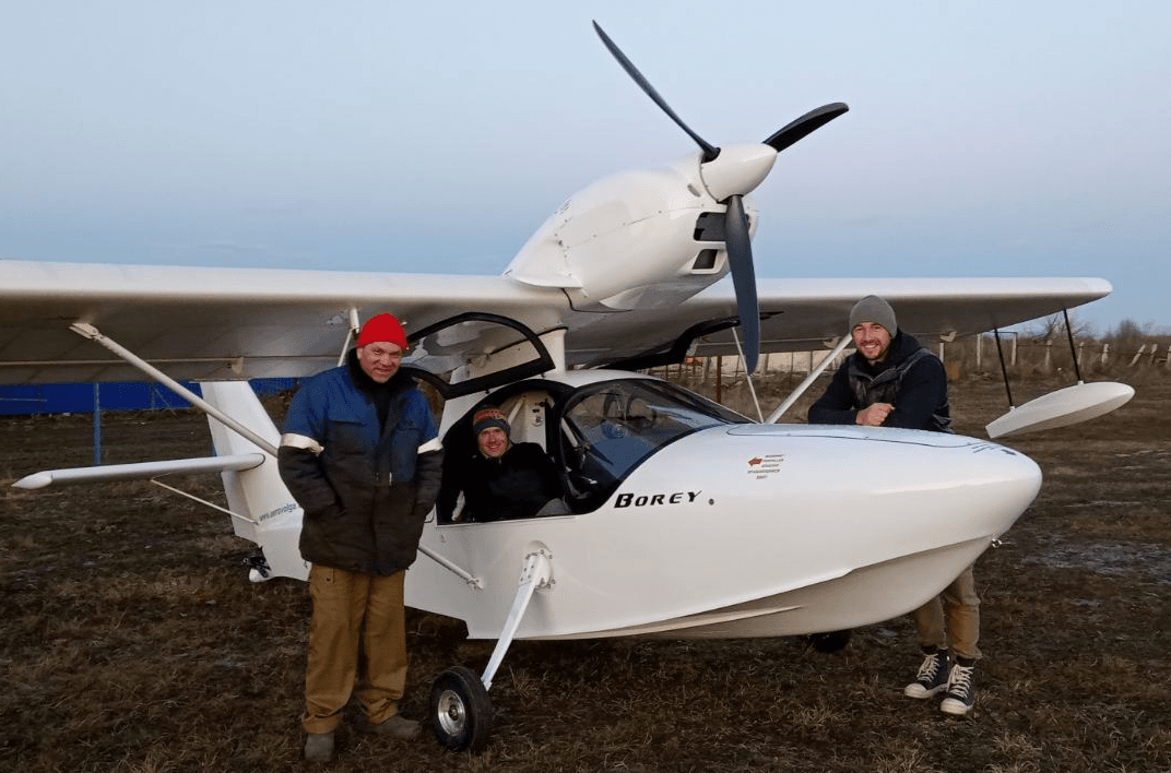

Из группы вотсап Диксончане: (уточняю источник) Погибшие пилоты — двое мужчин — летели в туристических целях на плато Путорана. Упавший гидросамолёт — АэроВолга "Борей" RA-3175G.

Ветер сегодня очень сильный был весь день и сейчас.. Порывистый. Штормовое предупреждение было. На реке как бы в низине, затишье (по флагу на барже в видео заметно), а у нас здания повыше стоят, так с утра аж свист стоял от ветра на верхних этажах.

Судя по видео , был не только сильный порывистый ветер, но и резко меняющееся направление. Это всё к тому, насколько сложно учесть все эти факторы особенно для гидросамолёта с изначально увеличенным аэродинамическим сопротивлением. Даже просто находясь на земле можно бесконечно удивляться тому, что ветер у земли дует в одну сторону, а облака уже на высоте 50...100 метров движутся перпендикулярно или даже немного в обратную сторону. К великому сожалению, не видно глазу направление движения воздуха в разных слоях по высоте. Соболезнование близким и родным :cry: , но Природа иногда сильнее Человека
