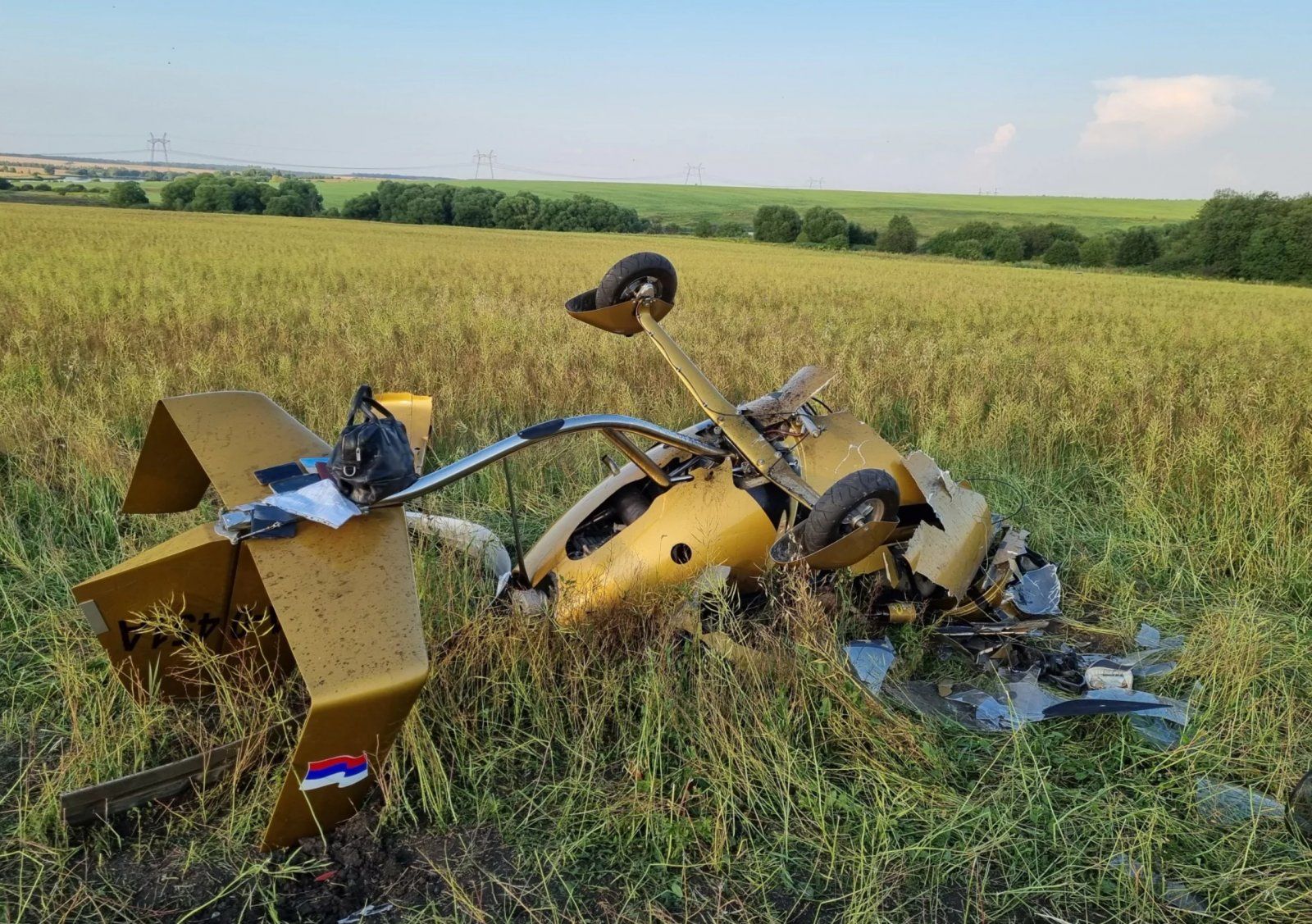

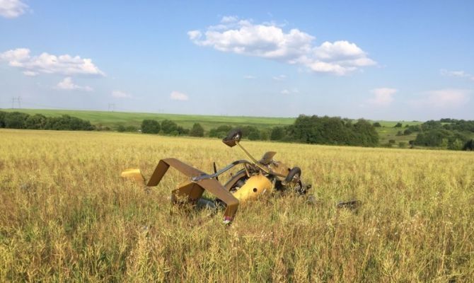

5 августа в 16.47 на горячую линию МЧС поступило сообщение, что в поле недалеко от деревни Теребуш Веневского района упал летательный аппарат. На место происшествия сразу выехали сотрудники ведомства и скорой медицинской помощи.
На месте ЧП выяснилось, что катастрофу потерпел одноместный легкомоторный летательный аппарат типа «Автожир». Его пилот – мужчина 64 лет - погиб. Возгораний и дополнительных разрушений нет.

Вроде и место ровное, и разбит не в хлам. В смысле не морковкой падал...

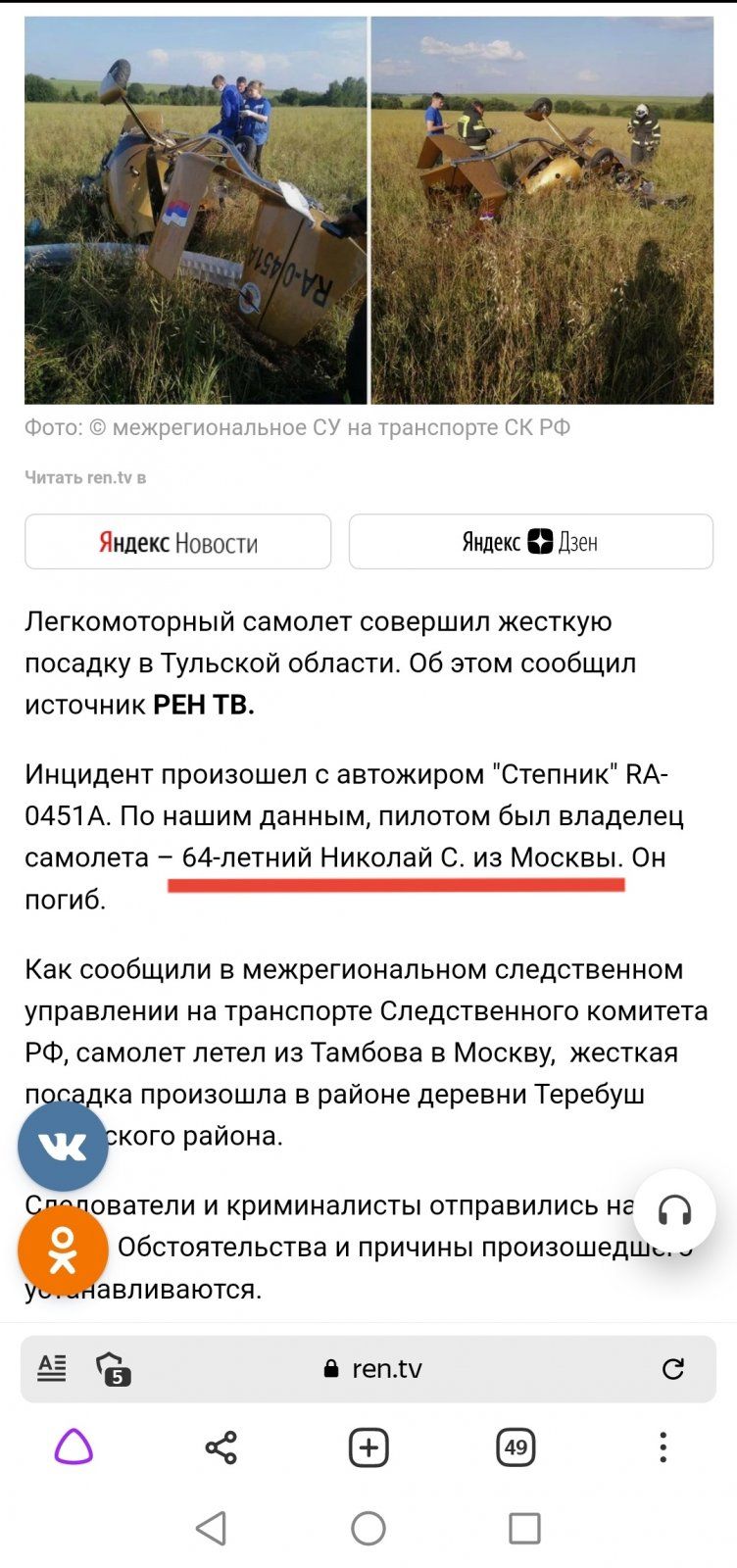

Вроде как в СМИ пишут летел из Тамбова в Москву. Достоверность не ясна.

Предположу, что погиб участник форума.
Знал его лично и был свидетелем как он начинал полеты (но были это не автожиры).
Как я понимаю, летал он на зарегистрированным аппарате, имел пилотское после АУЦ, думаю, планы тоже подавал.
