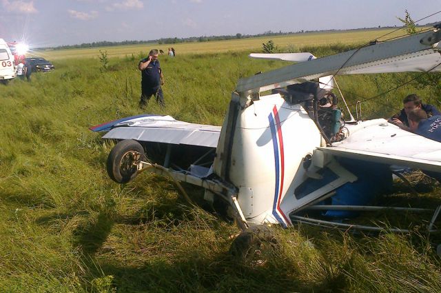

Расследование завершено 06.06.2016. Под Ростовом разбился Бекас.
Правда тут же пишут что это АН-2

ПЕРВОНА4АЛЬНОЕ ДОНЕСЕНИЕ ОБ АВИАЦИОННОМ СОБЫТИИ: ВИД СОБЫТИЯ: КАТАСТРОФА ДАТА: 06.06.2016, 15.50 МСК, 12.50 UTC  МЕСТО ПРОИСШЕСТВИЯ: ХУТОР САДОВЫЙ, САЛЬСКОГО РАЙОНА, РОСТОВСКОЙ ОБЛАСТИ ТИП ВС: ЕЭВС СТРЕПЕТ, ГОСУДАРСТВЕННЫЙ И РЕГИСТРАЦИОННЫЙ ОПОЗНАВАТЕЛЬНЫЙ ЗНАК RA-1675G СОБСТВЕННИК: И.П. КУДЕЛИН СЕРГЕЙ НИКОЛАЕВИЧ МЕТЕОУСЛОВИЯ: НЕТ ДАННЫХ  КВС: ЗАДОРОЖНЫЙ СЕРГЕЙ ВИКТОРОВИ4 ХАРАКТЕР ЗАДАНИЯ: АВИАХИМРАБОТЫ В РАЙОНЕ ХУТОРА САДОВЫЙ. РАЗРЕШЕНИЯ НА ИВП ИМЕЕТСЯ ОБСТОЯТЕЛЬСТВА: ПО ИНФОРМАЦИИ М4С САМОЛЕТ УПАЛ В КОНЦЕ  УЛИЦЫ ЗАРЕ4НАЯ ХУТОРА САДОВЫЙ. НА БОРТУ НАХОДИЛИСЬ:  КВС-1, ПАССАЖИРОВ – НЕТ. ВС РАЗРУШЕНО. ПОЖАРА НЕ БЫЛО  ПИЛОТ ПОГИБ  ПОСТРАДАВШИХ НА ЗЕМЛЕ НЕТ НА4АЛЬНИК ЮЖНОГО МТУ    В.С. ИСАЕВ

ОБСТОЯТЕЛЬСТВА СОБЫТИЯ: ПО ПРЕДВАРИТЕЛЬНОЙ ИНФОРМАЦИИ, АП ПРОИЗОШЛО НА ЭТАПЕ ПОВТОРНОГО ЗАХОДА ДЛЯ ВЫПОЛНЕНИЯ ОЧЕРЕДНОГО ГОНА ОБРАБАТЫВАЕМОГО ПОЛЯ. СТОЛКНОВЕНИЕ С ЗЕМНОЙ ПОВЕРХНОСТЬЮ ПРОИЗОШЛО С ОТРИЦАТЕЛЬНЫМ УТЛОМ ТАНГАЖА ОКОЛО 30° С ОПЕРЕЖЕНИЕМ НА ПРАВОЕ КРЫЛО С МАГНИТНЫМ КУРСОМ 213°. РАЗБРОС ФРАГМЕНТОВ ВС НЕЗНАЧИТЕЛЬНЫЙ. ПОЖАРА НА МЕСТЕ АП НЕ БЫЛО.
СТЕПЕНЬ ПОВРЕЖДЕНИЯ ВС: 1. НОСОВАЯ ЧАСТЬ КАБИНЫ ПИЛОТА И ЕЕ ОСТЕКЛЕНИЕ ПОЛНОСТЬЮ РАЗРУШЕНЫ. 2. ПРИБОРНАЯ ДОСКА ПИЛОТА ОТОРВАНА, ИМЕЕТ ЗНАЧИТЕЛЬНЫЕ ПОВРЕЖДЕНИЯ ПРИБОРОВ. 3. ЦЕНТРАЛЬНАЯ БАЛКА РАЗРУШЕНА В РАЙОНЕ ОСНОВНЫХ СТОЕК ШАССИ И В ЗОНЕ ВРАЩЕНИЯ ВОЗДУШНОГО ВИНТА, ИМЕЕТСЯ ИЗЛОМ В РАЙОНЕ НОСКА КИЛЯ. СТАБИЛИЗАТОР НЕ ПОВРЕЖДЕН. 4. ПРАВАЯ И ЛЕВАЯ ПЛОСКОСТИ КРЫЛА ИМЕЮТ РАЗРУШЕНИЯ СИЛОВЫХ ЭЛЕМЕНТОВ И ДЕФОРМАЦИЮ ПЕРЕДНЕГО ЛОНЖЕРОНА, НЕРВЮР ЛОБИКА КРЫЛА, НАРУШЕНИЕ ТКАНЕВОЙ ОБШИВКИ. ЗАКОНЦОВКА ПРАВОЙ ПЛОСКОСТИ КРЫЛА ИЗОГНУТА ВНИЗ НА УГОЛ ОКОЛО 80°. 5. ПЕРЕДНИЕ И ЗАДНИЕ ПОДКОСЫ КРЫЛЬЕВ ИМЕЮТ ПОВРЕЖДЕНИЯ В ВИДЕ ИЗГИБОВ В СРЕДНЕЙ ЧАСТИ. 6. НОСОВАЯ СТОЙКА ШАССИ ОТОРВАНА ОТ ФЮЗЕЛЯЖНОЙ БАЛКИ. 7. РЕССОРА ОСНОВНОЙ ОПОРЫ ШАССИ И КОЛЕСА ВИДИМЫХ ПОВРЕЖДЕНИЙ НЕ ИМЕЮТ. 8. ДВИГАТЕЛЬ ВИДИМЫХ ПОВРЕЖДЕНИЙ, СЛЕДОВ ПОДТЕКАНИЯ МАСЛА И ТОПЛИВА НЕ ИМЕЕТ. 9. ВОЗДУШНЫЙ ВИНТ НЕ ИМЕЕТ ПОВРЕЖДЕНИЙ.
