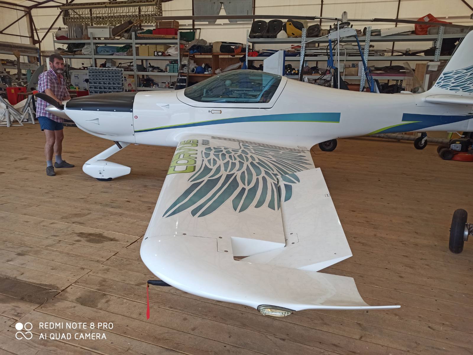

Похож на corvus fusion по законцовкам. Кучно лежит :(
