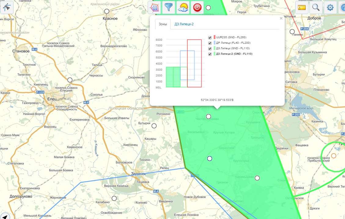

115 кг - хочу летать по закону
Алексей SPB
Питер
вот на этой фотке в зелёную зону тебе нельзя
там "С" от самой земли

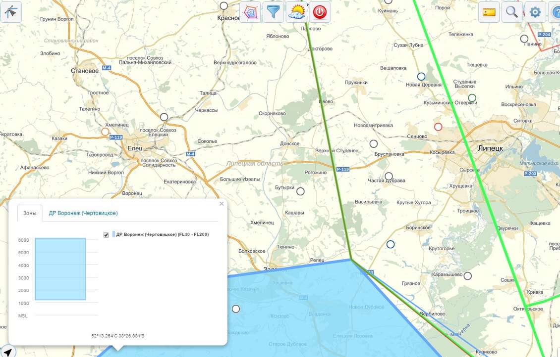

а вот в голубую зону тебе можно
там от земли до FL40 пространство G
FL40 = 40 х 30 = 1200м.
