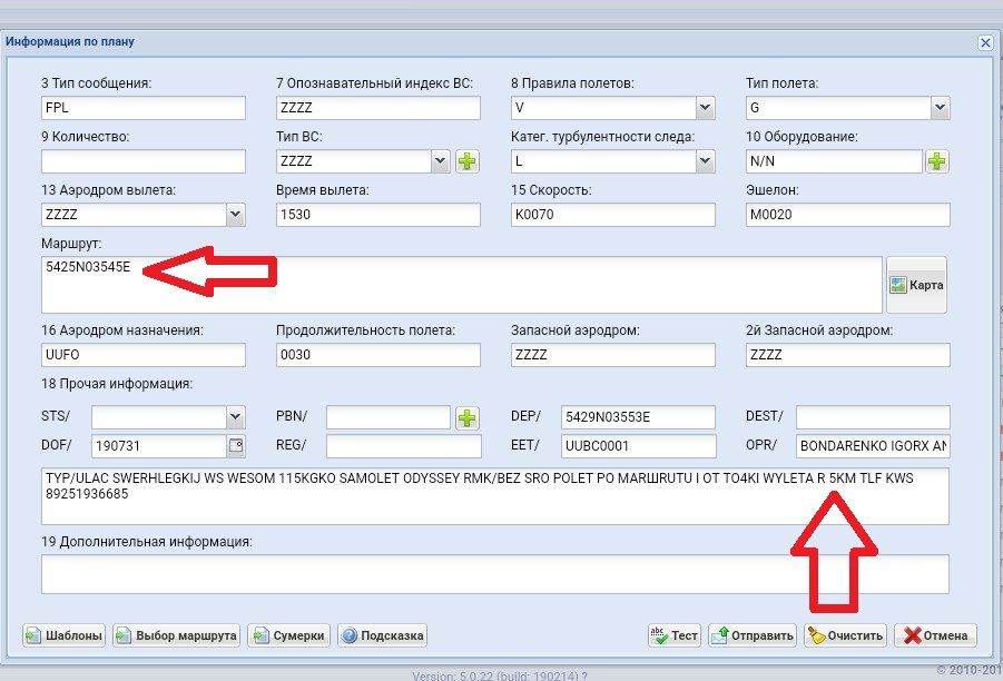

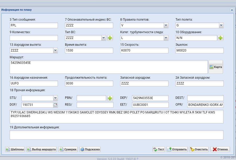

Я сегодня подал заявку через ивпрф.ру из своей деревни (зонаG) на аэродром Орешково (зонаC), все прошло.
Вот скриншот заявки, может кому пригодиться ...
Алексей SPB
Питер
А Вы что полумеждународный полёт выполняли? Знаете что меня бесит, это ползучие идолопоклонничество, или лень было все на русском сделать, ну вот как дядя Петя Левша из Суходрищево на своем эксперементале без заявки летать будет...??? Теперича на ироглифы переходить будем???
