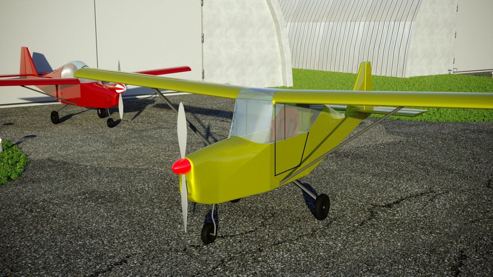

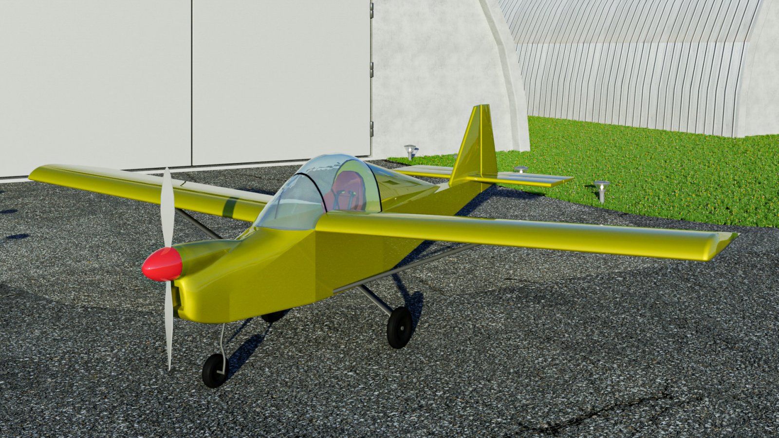

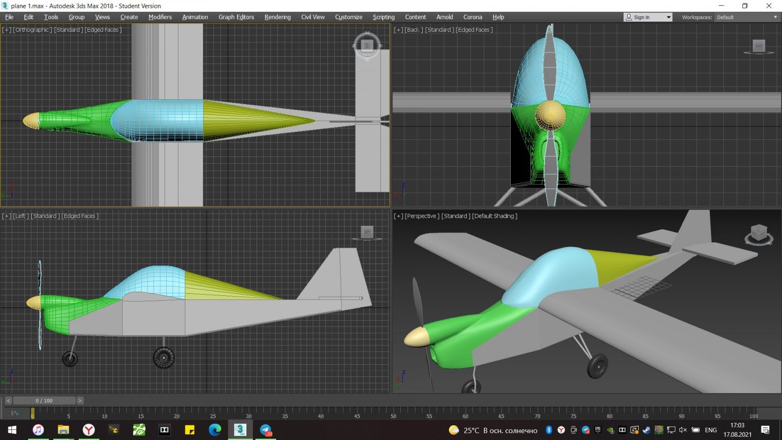

Решил открыть еще одну тему про пресловутые 115 кг. Конкретной задачи влезть в эти рамки нет. Хотя очень хочется. Все ждал когда Карам достроит свою пчелу,чтоб по понять что может выйти по весу . В строительстве предполагается (уже все куплено)использовать АД-31 и Д-16. Влияние пчелы из удочек видно сразу. С металом работать для меня проще,поэтому о выборе из чего вопрос не стоял. Для начала немного картинок. Второй вариант с верхним расположением крыла сын набросал на скорую руку,поэтому особо не критикуйте. Все дельные советы приветствуются. Более подробное описание конструкции чуть позже.

Непонятно, как у вас лонжероны крыла между собой связаны (это я про среднеплан, естественно). Судя по картинке они должны сквозь кабину впереди пилота проходить. Это как понимать?
КВА
Красиво! Просится вариант низкоплана без подкосов с планерным внакладку соединением лонжеронов. Потолще полки и стенки в корне будут. А смещение консолей на 50-70мм на планере не заметно ни зрительно ни полетно.
Viktor62
Казахстан
Переднюю стойку шасси убрать, лишнее это, тем более если хотите вписаться в 115 кг
С верхним расположением крыла вариант лучше, в его кабину садится будете по человечески а не карабкаться как в истребитель.
Если все таки хотите по истребительному залазить то КВА прав, просится низкоплан.
Типа такого
КВА
Только зачем такой "лес" снизу. Вес его и труб в крыле перевести в классические лонжероны, узлы их стыковки и переднюю кромку из 0,5 мм Д16Т. Две рессорки. С легоньким немецко-китайским авиамодельным сил 30 в 115 можно. Но из труб конечно проще делать.

Все давно придумано и летало и летает, это берете Мини макс и пересчитываете под свой материал.Уверен, что металлическая версия станет легче деревянной на 30%, тем более самолет по площади можно немного обжать как у нашего коллеги из Прибалтики. Что касается среднеплана, то я честно говоря не сторонних этой схемы при таком раскладе. Самолетик и так маленький выйдет и низкорасположенное целое крыло вполне решит много проблем, кроме хранения и сборки.

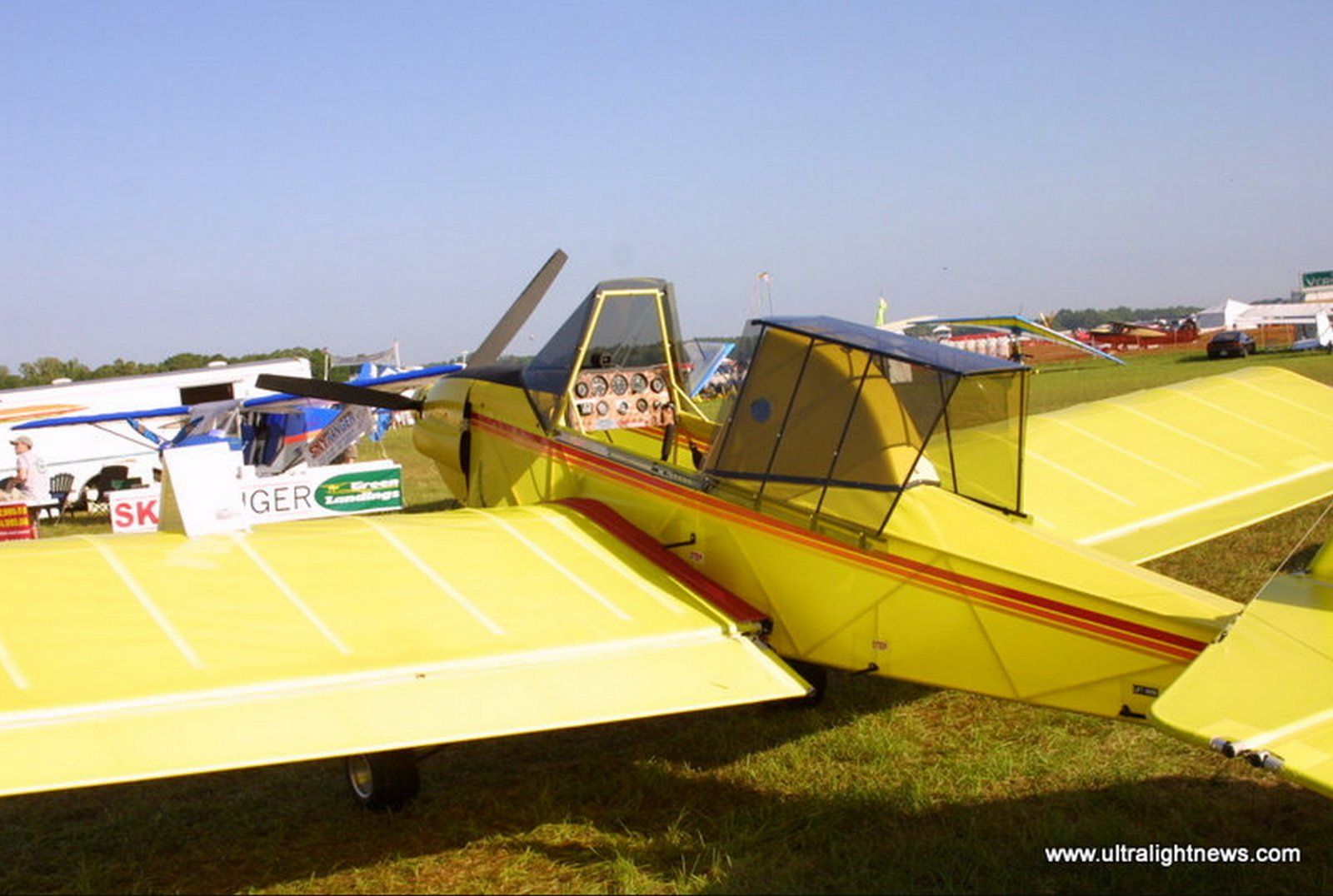

вот Раил построил и летает. одноместный высокоплан. как по мне очень похожий на Мерлин Лайт. в 115 немного не вписался. про строительство в соответствующей ветке.

братцы,давайте без советов что строить. вы сами как бы поступили? наверняка при начале строительства своих самолетов вам говорили то же самое и 80% из вас все равно строили то что хотели. а вот советы как строить приветствуются. по конструктиву пока так. фюзеляж и оперение сварное из ад-31. крыло,профиль Р-3А из д-16. полки лонжерона 25х25х2.5., стенка 0.5,нервюры выколотка из 0.5. А вот дальше нужны советы как правильно и прочно. Хочу нормальное классическое крыло,с нормальным элероном. Но так как задний узел навески необходимо расположить максимально близко к задней кромке,как лучше оформить заднюю кромку с узлом навески? свою версию выложу чуть позже. по остальному все как у всех. двигатель рмз-250. рессора пока под вопросом,пластик или д-16. экспериментировал с деревянной,фигня получается. надо комбинировать стекло +дерево. вес тоже набирает быстро и тогда этот вариант бессмыслен. Есть вариант купить кусок профиля из стеклопластика которые используются при строительстве зданий и вырезать из него две полурессоры. можно купить и от авто но это позже. все обтекатели из карбона. подкос из трубы д-16 35х1.5 с обтекателем из 0.5 д-16. после формовки полости заполню монтажной пеной,что не даст сминаться обтекателю от дуновения ветра. попробовал такую конструкцию с пеной на кусочке трубы. веса фигня а прочность на смятие приличная.

А как в красный самолет залезть.Если как у вас шасси то рациональнее конечно низкоплан.
так как предполагаются аэродромы как и у вас то и крыло решил оставить так же. травка везде у нас высокая :),чистых полей близко мало. по поводу посадки есть мысль,пока обсасываю.

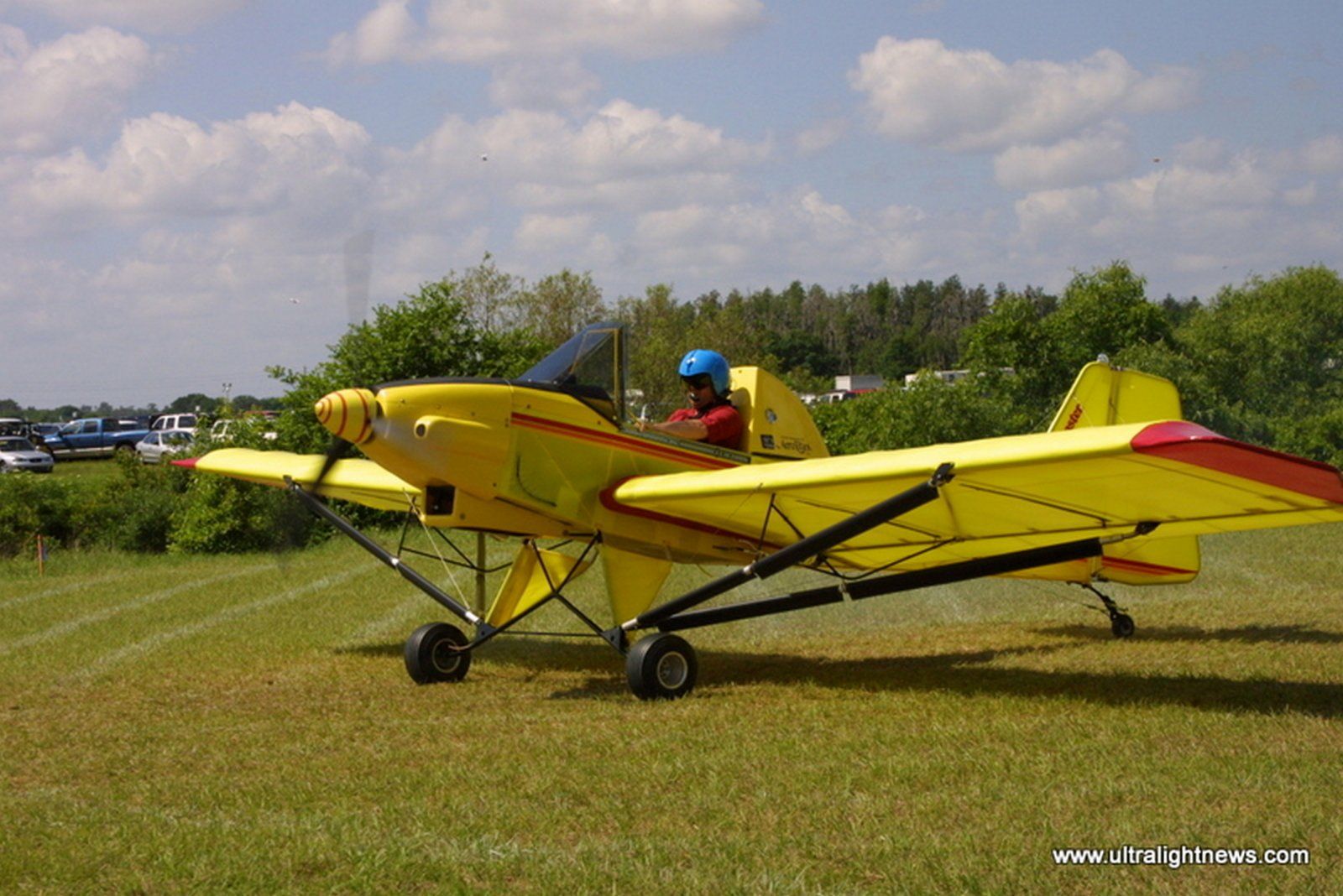

самолетик прикольный. есть где почитать про него.
