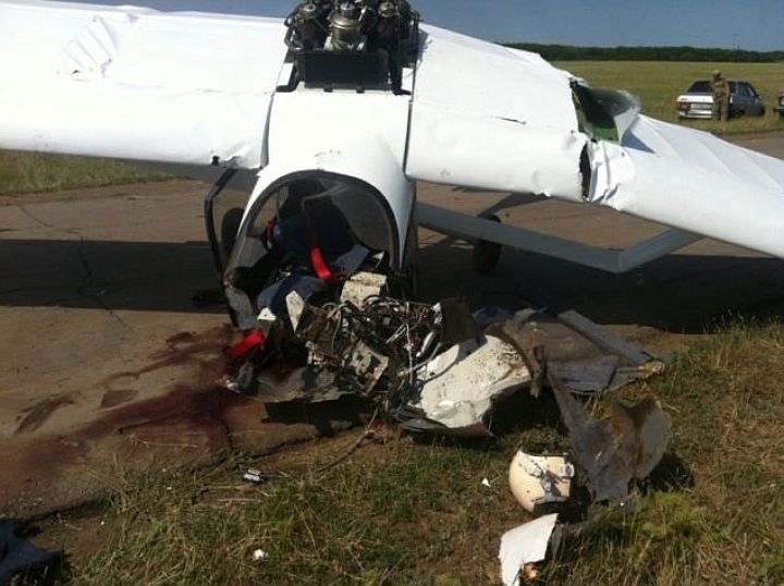

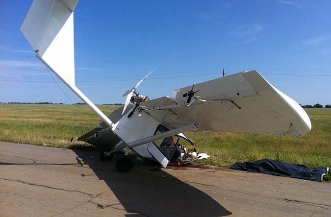

lifenews — В 08:10 по московскому времени около населенного пункта Лесного потерпел катастрофу легкомоторный самолет, управлявший им пилот погиб, — сообщили в пресс-службе МЧС по Ростовской области.
Известно, что самолетом управлял военный летчик В. Гутуров 1966 года рождения, находившийся на пенсии. Летательный аппарат был собран самостоятельно и еще не зарегистрирован. Пилот производил пробный облет.
По предварительной информации, причиной трагедии послужила ошибка пилотирования из-за порывов ветра.
КП и ГУ МЧС России по РО
Сегодня, 12 июня, в 08:35 сотрудники Главного управления МЧС по Ростовской области получили сообщение о падении легкомоторного самолета. ЧП произошло между поселками Солнечный Волгодонского района и Лесной Дубовского района. Летательный аппарат рухнул прямо на проселочную дорогу.
Пилот погиб. На место происшествия выехали две группы спасателей, а также усиленная следственно-оперативная группа во главе с начальником МУ МВД "Волгодонское".
- В настоящее время совместно с сотрудниками Следственного комитета проводится детальный осмотр места происшествия, опрашиваются очевидцы, - сообщила "КП" начальник пресс-службы ГУ МВД по Ростовской области Наталья Устименко . - Устанавливаются причины произошедшего. Сотрудники полиции регулируют дорожное движение около места крушения. На данный момент известно, что упал частный самолет самостоятельной сборки. Это был уже четвертый его вылет за сегодняшнее утро.
По информации "КП", за штурвалом сидел бывший военный летчик.

Глядя на фото жутко становится. Может в конструкцию самолетов типа Бекас Спринт внести изменения 2=е трубы стальные как дуги безопастности. Соболезнование родным и близким. Царствия небестного пилоту.
Не стоит комментировать, дело не в трубах усиления. Земля пухом пилоту, горечь и соболезнования.

120639 УРРЖЗДЗЬ – РОСТОВ-НА-ДОНУ
(АЛД-БЕКАС/Л-РЕГ/НЕИЗВЕСТЕН ОПР/НЕИЗВЕСТЕН ДОФ/150612 УТЦ/0530 РМК/ПОЛУ4ЕНА ИНФОРМАЦИЯ ОТ ОД МЧС О ПАДЕНИИ САМОЛЕТА В РАЙОНЕ Н.П. ЛЕСНОЙ ДУБОВСКОГО РАЙОНА. КВС-ГУТОРОВ ВАДИМ ЕВГЕНЬЕВИЧ, 1966Г.Р. ПОГИБ. ВС БЕЗ ОПОЗНАВАТЕЛЬНЫХ ЗНАКОВ, ФПЛ НЕ ПОДАВАЛСЯ, УВЕДОМЛЕНИЕ В ОРГАНЫ ОВД НЕ ОСУЩЕСТВЛЯЛОСЬ)
ГГ УУУКЫЛЫЬ
120730 УРРУЗЬУЖ – РОСТОВ-НА-ДОНУ
ПЕРВОНАЧАЛЬНОЕ ДОНЕСЕНИЕ ОБ АВИАЦИОННОМ СОБЫТИИ. ВИД СОБЫТИЯ: КАТАСТРОФА. ДАТА: 12.06.2015 ВРЕМЯ - 08.10(МСК) 05.10(UTC). МЕСТО СОБЫТИЯ: Н.П.ЛЕСНОЙ 20 КМ ВОСТОЧНЕЕ Г.ВОЛГОДОНСКА. ТИП ВС: ТИПА БЕКАС, РЕГИСТРАЦИОННЫЙ ОПОЗНАВАТЕЛЬНЫЙ ЗНАК: ОТСУТСТВУЕТ. ПРИНАДЛЕЖНОСТЬ: ДАННЫХ НЕТ. МЕТЕОУСЛОВИЯ: ПОЛЕТ ДНЕМ В ПМУ. КВС: ГУТОРОВ ВАДИМ ЕВГЕНЬЕВИЧ 1966 Г. РОЖДЕНИЯ, ЖИТЕЛЬ Г.МОРОЗОВСКА, УЛ.СОЛНЕЧНАЯ, ДОМ 14. ХАРАКТЕР ЗАДАНИЯ: ПОЛЕТ БЕЗ РАЗРЕШЕНИЯ НА ИВП. ОБСТОЯТЕЛЬСТВА: ПО ПОКАЗАНИЯМ ОЧЕВИДЦЕВ, ПРИ РАЗВОРОТЕ НА ПРЕДЕЛЬНО-МАЛОЙ ВЫСОТЕ ПРОИЗОШЛО СТОЛКНОВЕНИЕ С ЗЕМЛЕЙ, ПИЛОТ ПОГИБ. НА БОРТУ НАХОДИЛОСЬ: ЭКИПАЖ - 1/0, ПАССАЖИРОВ – НЕТ. ПОВРЕЖДЕНИЯ ВС: РАЗРУШЕНО. КОНОНЫХИН
