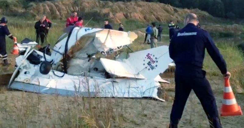

Судя по статье спассистема была активирована, но не помогла. Не хватило высоты....?

Проход над карьером - ножницы (опасное атмосферное явление)?
В авиационной терминологии применяется слово "ножницы" для обозначения попадания воздушного судна в очень опасное, да что там опасное - швыряюшее аппарат об землю и даже разрушающее его не долетая до земли - попадание ВС на границу между мощными восходящим и нисходящим потоком воздуха. Или наоборот, задирающее нос самолета (ставит самолёт "на дыбки"), в результате он теряет скорость, "клюет" или даже входит в штопор.
Планеристы очень хорошо знают и распознают это опасное явление, обычно возникающее днём при ярком солнце, например, на пути маршрута полёта на границе между зелёной (холодной) подстилающей поверхностью и черным (тёплым) пахотным полем. От черного (тёплого) поля идёт вверх очень мощный восходящий термический поток воздуха (термик), и вот на границе "холодного" и "тёплого" и возникает эти самые "ножницы".
"Ножницы" в авиационной терминологии - попадание летательного аппарата на границу восходящего и нисходящего потоков с большим градиентом скоростей

За всю мою бытность, парапланеристом 1992- НВ, (МС и т.д.) Ножницы встречал только в Горах, весной, на высоте минимум 500 метров над рельефом ;) любые "ножницы" на высоте 20-50 метров самолетом с чувствительностью по каналу тангажа как у спортстара, достаточно сантиметрового движения ручкой для компенсации... И вообще 90% катастроф в малой авиации происходят после слов смотри как я могу, еще 9% после слов, не дурак, смотри как надо, ну и 1%0по отказу техники

Судя по тому , что приведенная БПС не сработала полностью , кинуло их вниз нехило и на небольшой высоте..

При попадание в реальные ножницы в горах, это когда из +7 в -7 думаю что дельталет может и в воздухе сломать..К счастью у нас тут такого не бывает, это во первых, во вторых в ту погоду когда спортстар будет нормально летать, вы к дельталету, в здравом уме не приблизитесь ;) там где вы будете махать трапецией, пилот спортстара будет двумя пальцами лениво шевелить ручкой.. Это факт. Аэродинамическое управление и балансирное изначально сильно отличаются, не в пользу второго, а тут еще и очень чувствительный самолет. Наверное хватит уже гадать на кофейной гуще.. Борт зарегистрированый, будет расследование.

Плохо , что летели без заявки, борт зарегистрирован, точка боевая............наверняка в Черноголовке будет комиссия.
