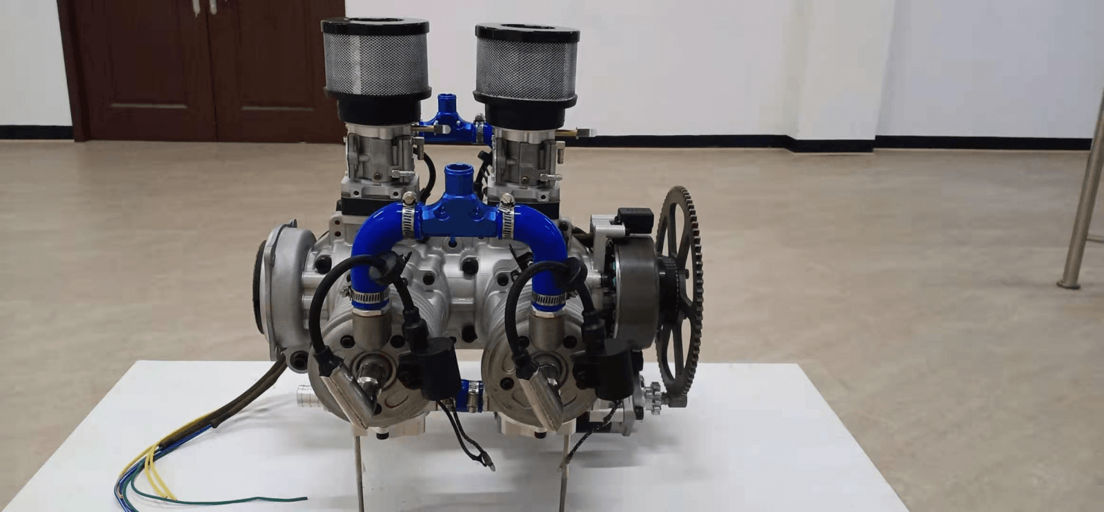

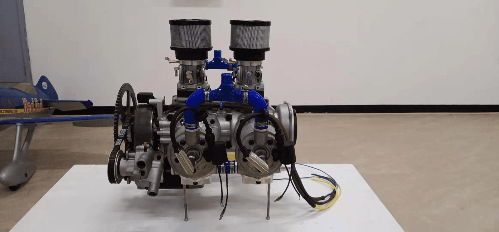

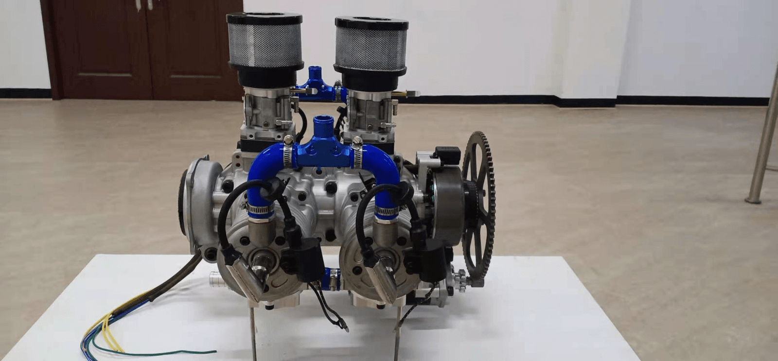

Добрый день,
искал тут замену Ротексам и Занзотеррам. Нашел такой двигатель:
Производитель NGH (КНР)
WGT550, it is 42hp.
Water-cooled two-stroke four-cylinder engine WGT550 550cc:
Bore: 58mm
Stroke: 53mm
Max Power: 42HP / 6500rpm
Max Torque: 42N.M/6000 rpm
Engine firing way: Single DC CDI ignition
Generated output: 14V 300W/5000RPM
Fuel: 92# unleaded gasoline
Engine weight: 19kg
Может кто сталкивался с ним или вообще с их двигателями. На внутреннем рынке они их на БПЛА вертолетного типа ставят. Связался с их менеджером, говорит ставят на Chinook Unmanned Helicopter. В нашем интернете такого не нашел, а в суверенный лезть чего-то не готов. Опыта особо нет.
Сказали еще он под турбину создан, можно применять. TBO 400 часов, что для КНР вроде неплохо.
