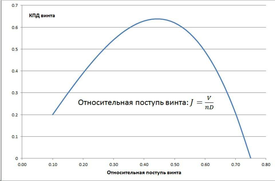

Нашёл график зависимости КПД от относительной поступи,
по нему посчитал - получается для ростовского винта ф 1970 мм и кпд 65%
редукция нужна 4,25 это 1130 оборотов - 116 м/с

"Вместо шага винта используют относительную поступь винта J. Это отношение скорости полета V к числу оборотов винта n и его диаметру D.
J = V / n D "

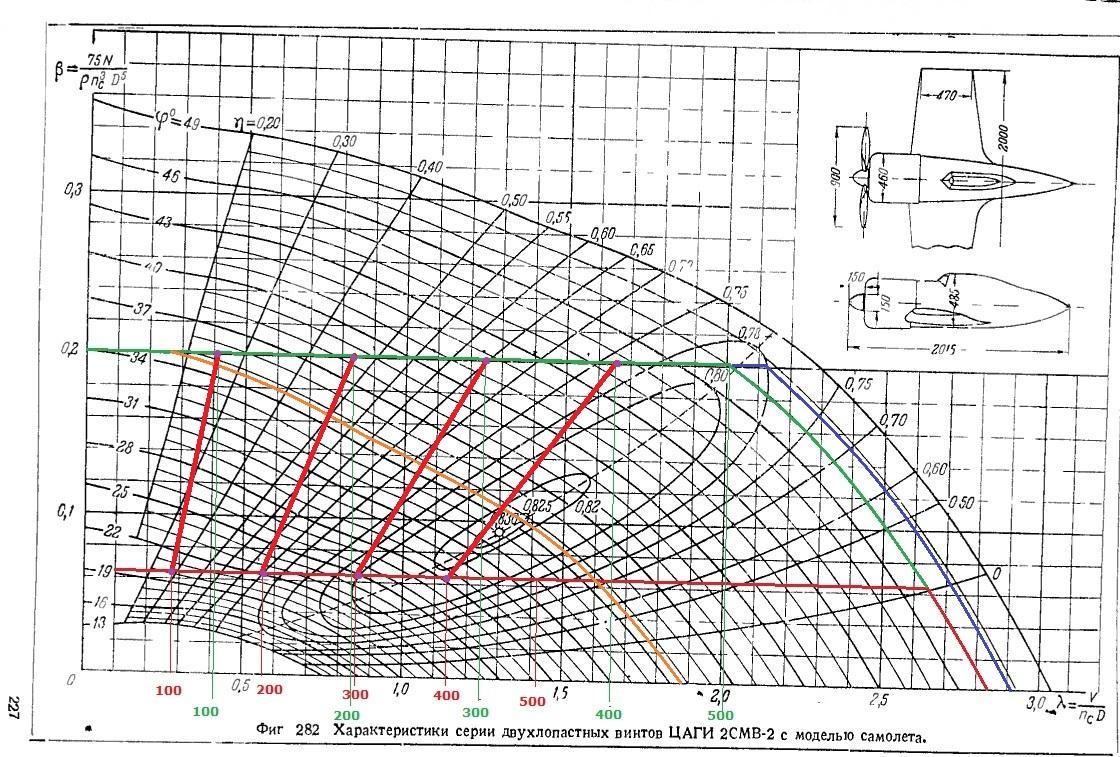

Более точно
КПД винта от относительной поступи (лямбда) и коэффициента мощности (бетта).
Вот так, постепенно приходит понимание, что для тихоходной техники желательны малооборотные винты! 😉
