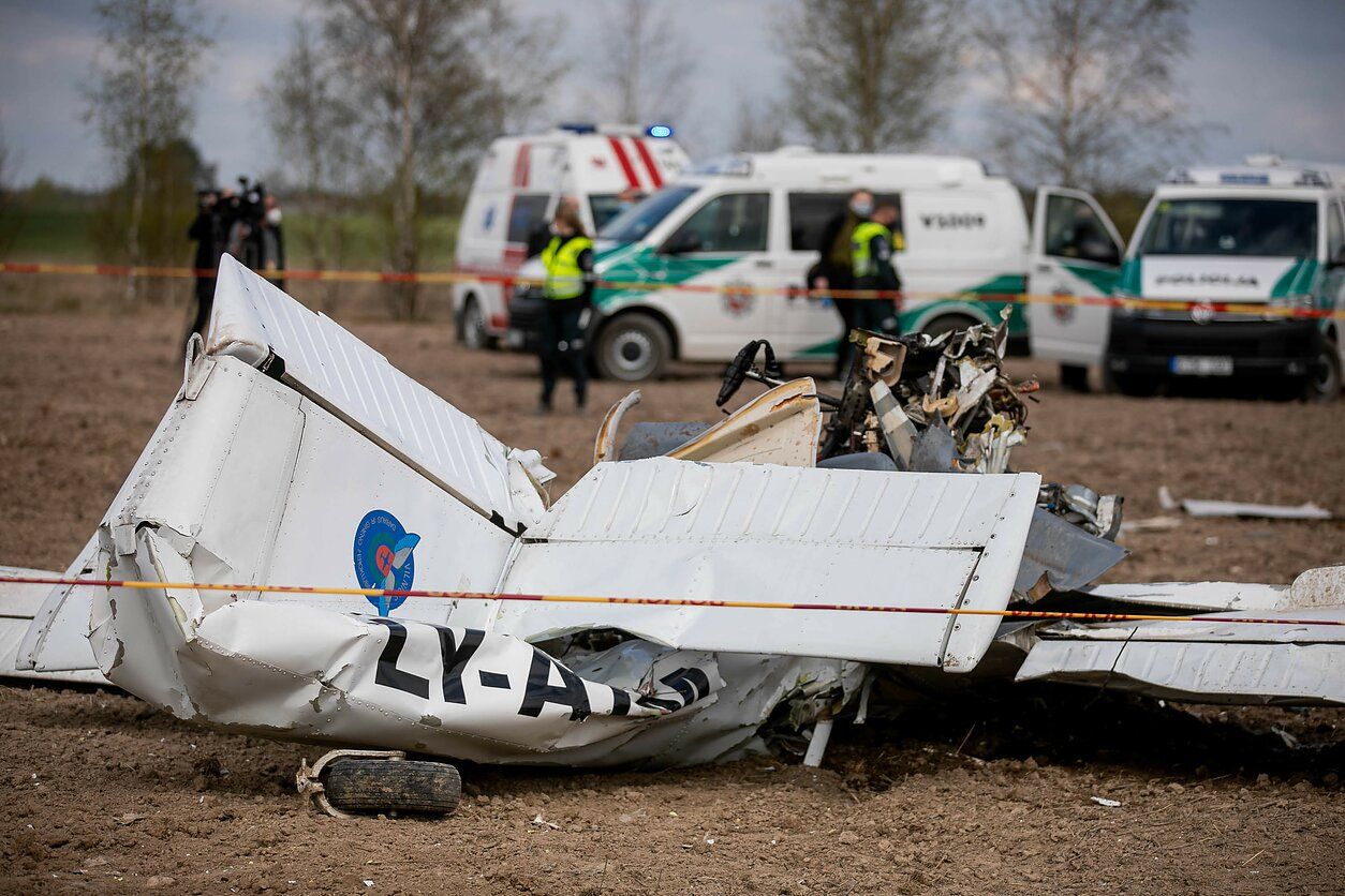

9 мая, в 14:20, в районе аэродрома Кивишкес (Вильнюсский аэроклуб), выполняя учебный полёт на Piper PA-38-112 Tomahawk, в результате авиакатастрофы погиб Дональдас Блейфертас и вместе с ним пилот из Италии. Причины - пока не ясны. Воздушное хулиганство - исключено. Дональд сам всегда требовал от спортсменов - безопасности полётов. Двадцать лет он был директором Вильнюсского пилотажного аэроклуба, хороший человек, увлечённый авиационной акробатикой и мой старый друг. Старые пилотажники должны его помнить, он летал с начала 80-х и участвовал во многих Международных чемпионатах по акробатике. Похороны состоятся 17 мая.

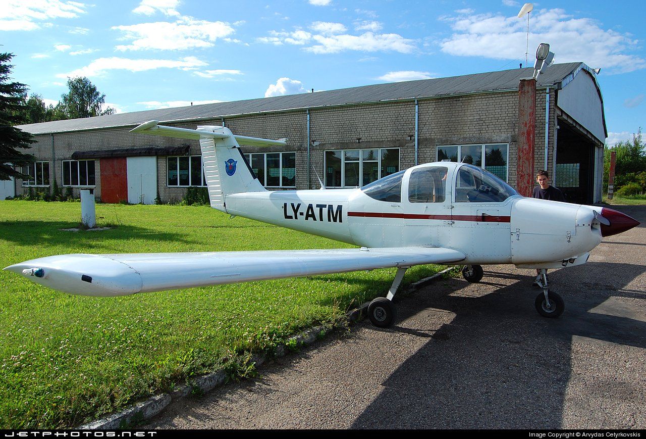

Вот тут не очень лестно о Пайпере Томагавке.....
запись безопасности
Пайпер РА-38-112 Томагавк показывая его прямоугольного крыла формы в плане. Stall полосу можно рассматривать как прямоугольные удары по передней кромке воздушной судна.
По словам владельцев воздушных суден и пилотов ассоциации фонда безопасности полетов, который опубликовал Highlight безопасности доклада о Piper Tomahawk, Пайпер Tomahawk есть одна трети более низкого уровень за летный час несчастного случая , чем сопоставимые Cessna 150/152 серии двуместного теста кросовки. Tomahawk имеет более высокий уровень смертельных спиновые несчастных случаев на час полета. Национальный совет по безопасности на транспорте (NTSB) подсчитал , что аварийность стойло / спина томагавк было три-пять раз больше , чем в Cessna 150/152.
Согласно NTSB, конструкция крыла томагавк был изменен после сертификационных испытаний FAA, но не был повторно. Изменения включали сокращение числа полного крыла ребер и режущее осветление отверстия в главном лонжерона. Инженеры самолета рассказали NTSB , что изменения , внесенные в конструкцию привели к крылу , который был мягким и гибким, что позволяет его форме стать искаженной и , возможно , в результате чего непредсказуемого поведения в стойлах и спине. Инженеры - разработчиков сказали , что ГС-1 Лопатка требуется жесткая конструкция , поскольку она была особенно чувствительна к аэродинамическому профилю формы, и что использование гибкой поверхности с этой аэродинамической поверхностью сделает Tomahawk крыла «новый и неизвестным товарным в стойлах и спину.»
Годность Директива 83-14-08 выпущен в сентябре 1983 года мандат дополнительная пара стойла полос , которые будет добавлена к внутренней передней кромке PA-38 крыло «стандартизировать и улучшить характеристики сваливания».

В общем, тут можно долго обсуждать. Изначально спроектировали на штопора: поставили "stall strip"-ы в районе элеронов. На прямом крыле срыв развивается от корня и движется в направлении элеронов. По диррективе добавили "stall strip"-ы в корне крыла что-бы сваливаниие развивалось симметрично, с оусканием носа, не переходя в штопор. Прочность-жесткость обшивки не увеличивали. В общем Вики - это сплетни напетые картавым солистом лишенным слуха.

Мне известно о 4 Томагавках в России. Один где-то под Питером, по-моему в Гостилицах, два в Твери(один из них у меня, второй не эксплуатируется), четвертый в Вишневке, он с 320-м Лайком.
Самолет, конечно, исключительно приятный в нормальном полете, скоростнее и комфортнее 150-152, но его штопорные характеристики я не проверял.
Где-то была фотография внутренностей крыла, дома поищу, там реально пусто! На всю консоль, по-моему 3 полных нервюры, у корня, в середине и на конце. Между ними 5 полунервюр по передней кромке и 5 пар стрингеров, образующих профиль за лонжероном.

Постарайтесь найти и выложить фото . Как мне видится , самолёт безопасен и предсказуем в границах РЛЭ . Переходя этого (границы) , он становится Иным. А как правило , пилотажники (матёрые) , "РЛЭ" бдят , пока не лопаются кровеносные сосуды в глазных яблоках . Вот тут-то , Томагавк , и ловит Их...
