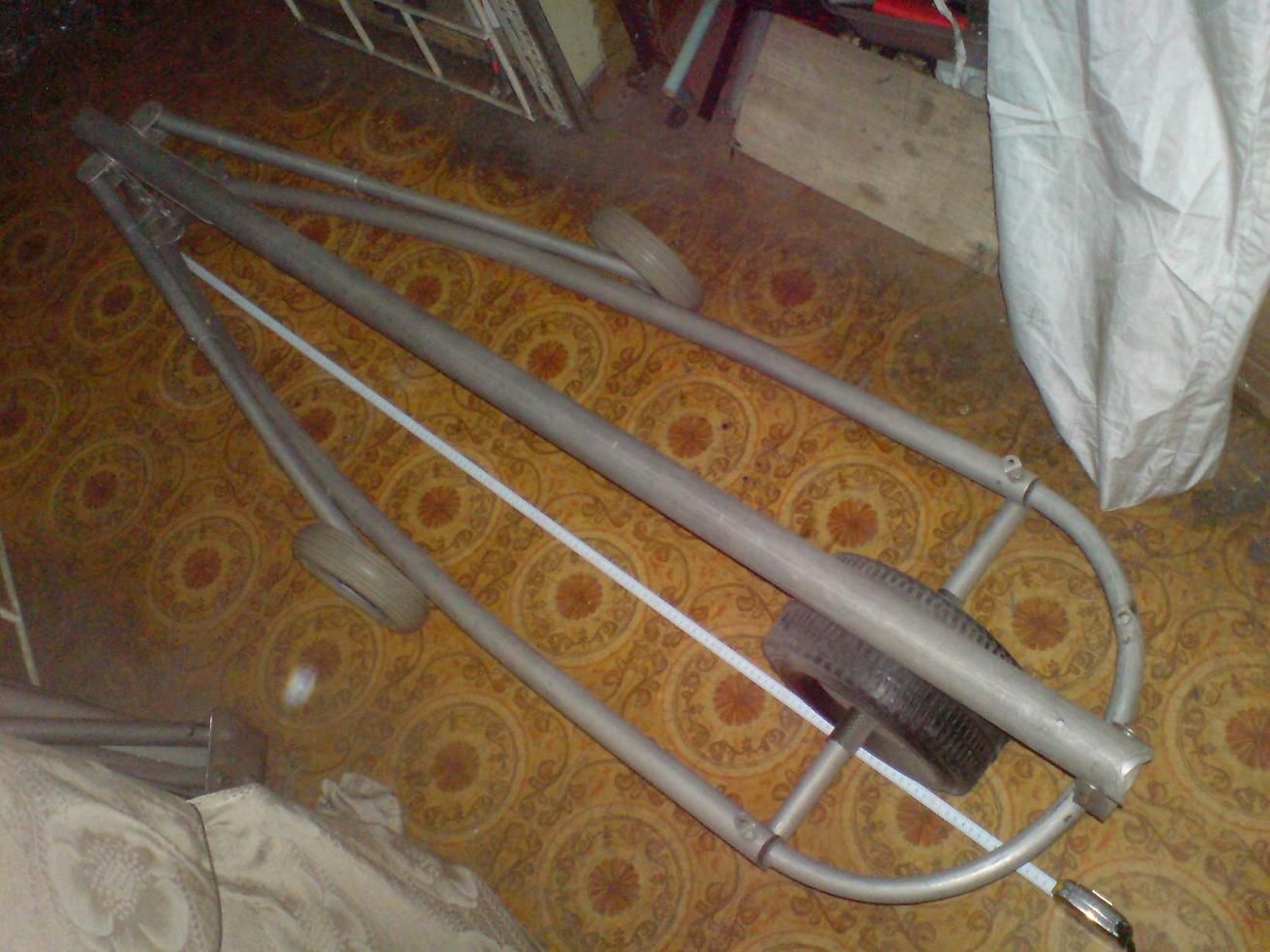

Интересная тележечка, какой вес у нее узнать бы..
-взлётный вес=270 кг \пилот+бензин ок.100 кг,крыло 54 кг\.
\данные Конструктора\.
-моя "тележка" весит без мотора 5 кг и влезает в кузов ФИАТ126!

здесь два двигателя не потому, что так лучше, а потому, что один при такой схеме "тележки" крепить негде.
нельзя ни перед пилотом, ни за ним.
Здесь два двигателя не потому, что так лучше, а потому, что один при такой схеме "тележки" крепить негде.
Нельзя ни перед пилотом, ни за ним.
