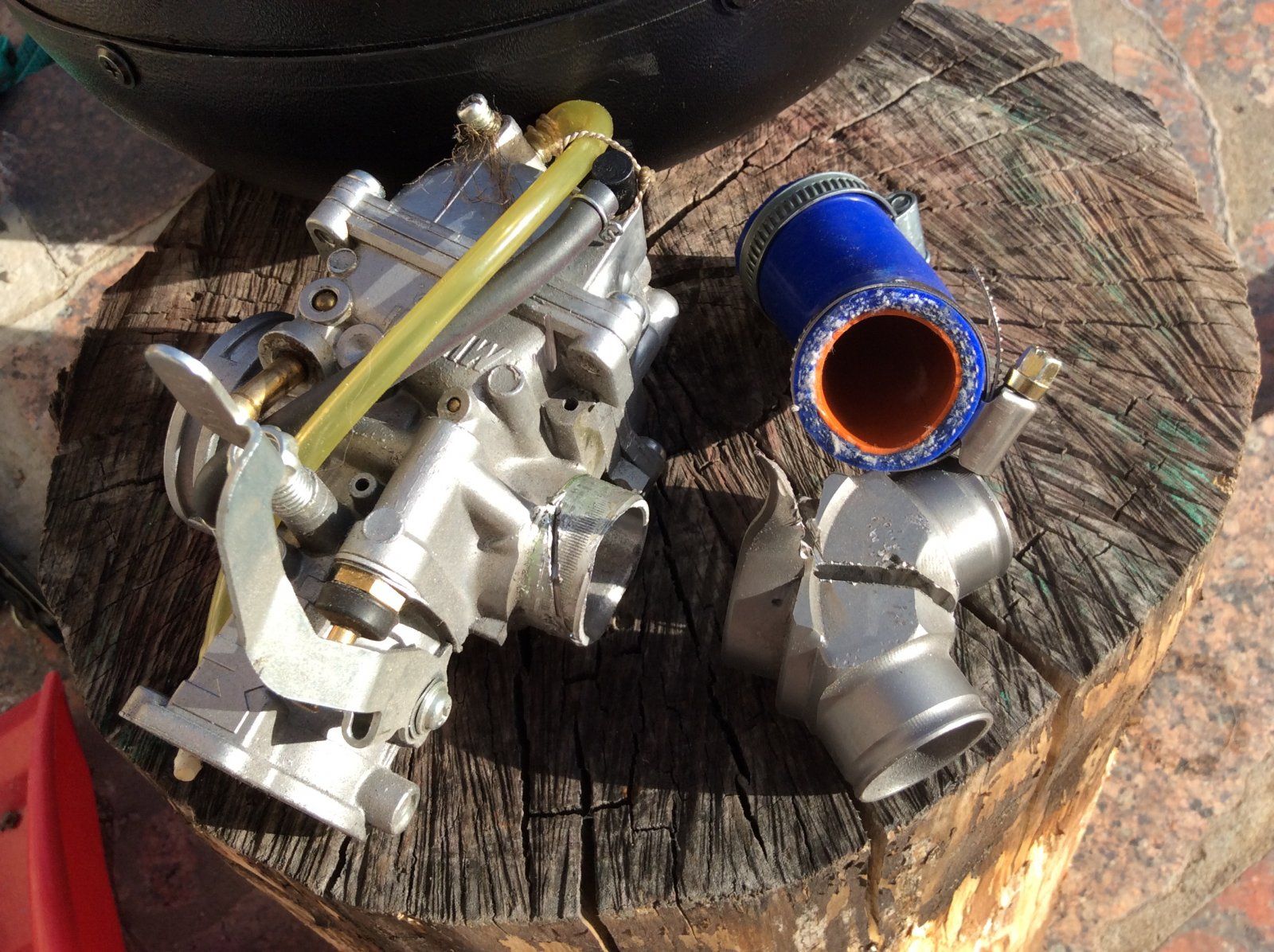

Сделал батарейное зажигание, решил погонять двигатель на стенде. Постоянно слетают шланги впускные на карбюратор. Сначала психанул, думал руки кривые, распилил насадку на карбюратор ( Очень крепко сидела, пришлось ломать). Потом посмотрел внимательно и возник вопрос к Письману.
Александр, на всех штуцерах (на фото) на которые подразумевается одевать шланг, с краю буртик большего диаметра. И хомут не дает шлангу слетать.
У тебя-же с краю наоборот канавка с меньшим диаметром, и как хомут не закручивай, шланг легко слезает. Это специально ?

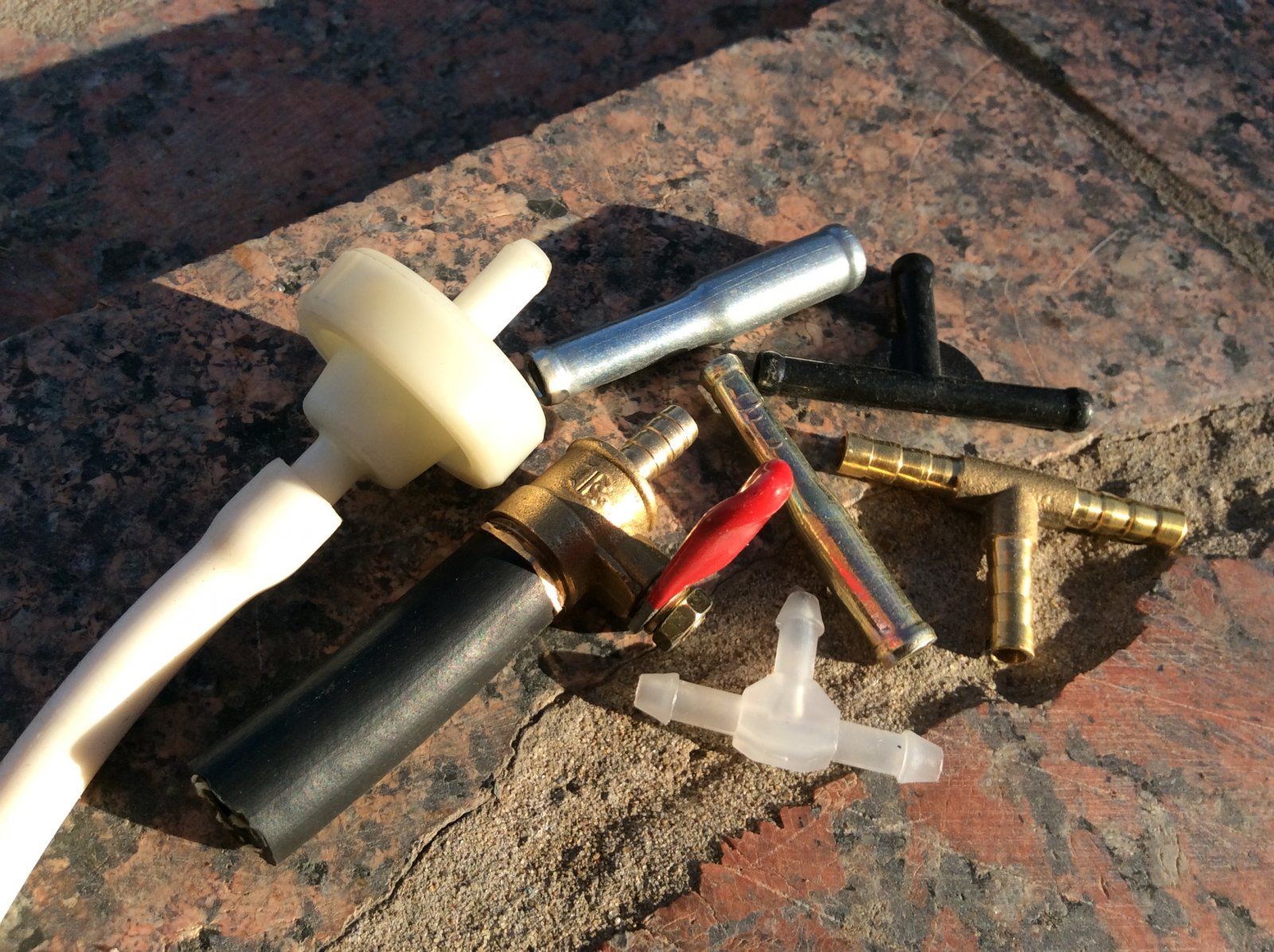

Во первых ужос. Вы что от меня хотите после таких фото?

Место довольно каверзное. Все плотно ограничено по всем направлениям.
еще пытаемся подобрать оптимальное решение. нужна практика. Туда не просто подобраться с инструментом, стенка уже тонюсенькая итд…. Скорее всего появится вторая канавка.
Когда наши штатные шланги новые они и без бурта одеваются с большим трудом. А если при установке поверхности сухие и чистые то резина со временем присыхает к патрубку и держится замечательно. Поэтому при переустановке и резинку и желязяку необходимо обезжиривать. кстати это обязательная процедура и для Ротаксов.
А использование не мбс силикона для таких целей- ну простите этот детский сад вы устроили сами....

Нет в магазине нужных резиновых патрубков. Их для жигулей сейчас делают из пластмассы.
Обезжиривал. не сильно помогло.
Наверно или ещё две канавки. или лучше буртик с краю. Вместо канавки. Хоть наварной.

Обмотайте канавку медной проволкой и пролудите. Будет Вам и буртик.
Проводил эксперимент с намоткой медной проволоки на дюраль и пропаять - типа над было побыстрому и попроще вопрос решить .
В это соединение попала морская солёная вода и через неделю дюраль под проволокой превратился в порошок и трубу сожрало насквозь .
Так после морской воды промывал пресной - не помогло .
Медь на дураль это сильно :) Достаточно просто "налудить" припоем этот буртик , доработать надфилем и все. Ну или на крайняк одеть на штуцер кусочек тонкого шланга, посаженного на супер клей. чтобы он выполнял роль буртика.

Со штуцерами мы несколько лопухнулись. По идее стандартизованный компонент- но купить его нереально. Попытались обойтись сурроатами- работает но выглядит и крякает как фигня. А точить такую мелочь на полноразмерном не сециализированном станке получается неэффективно. Но похоже придется.

Можно подобрать что-нибудь подходящее самостоятельно и врезать в картер...
Работает заказ через Интер-Нет и отправка почтой.
Накпример: https://www.планетажелезяка.рф/pnevmatika/fitingi/p=2|q-query=ёлочка|q-type=1
или
https://www.планетажелезяка.рф/pnevmatika/fitingi/257747
Переходник под шланг D=7 (G1/8)

есть еще дюймовые от сантехники. давайте впиндюрим от сантехники...
