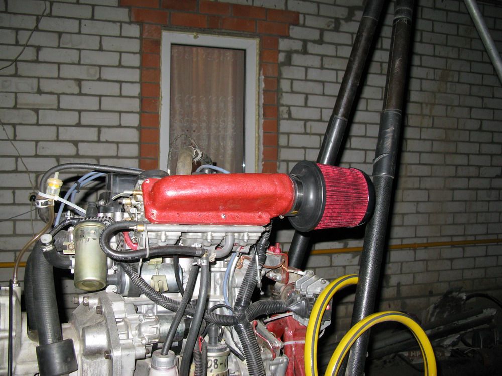

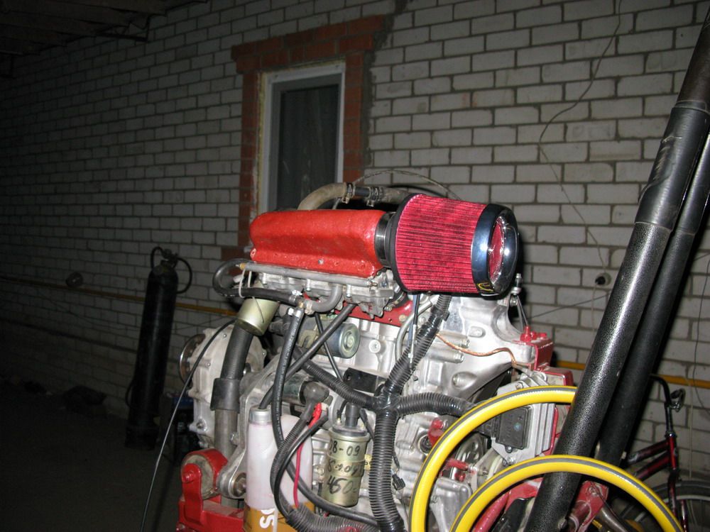

Сегодня приобрёл прибор, о котором говорилось выше (для проверки работоспособности деталей восмёрочного зажигания). Штука хорошая, осталось ерунда- найти транспортир на 360гр и место куда его приткнуть. Самому интересно подвёл меня слух или нет.
Пока суть да дело вылепил вот такую хрень:
