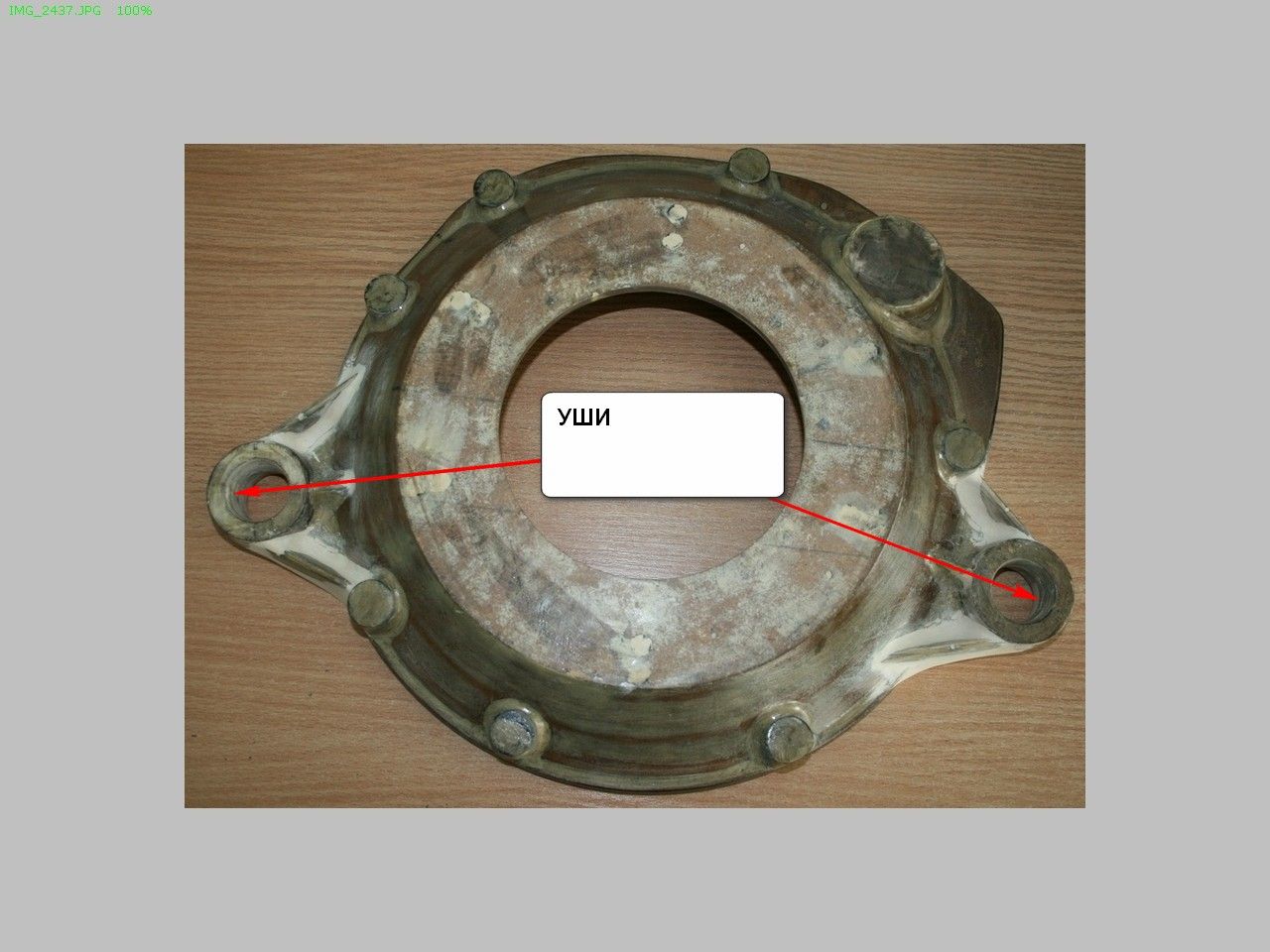

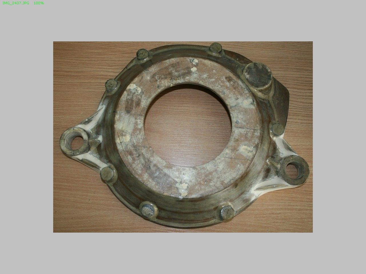

Жалко, что тема заглохла! Очень хотелось бы узнать больше инфы по движку 1 KR, особенно от тех кто уже его эксплуатирует. На авто этот двиг оригинально подвешен, очень интересно, как это решено в авиаварианте.
mz
Заблокирован
На плите специально  сделаны  "УШИ" для  крепления  на раму ,
2-е точки + прикрепить 2 кронштеина на другой стороне блока двигателя .
