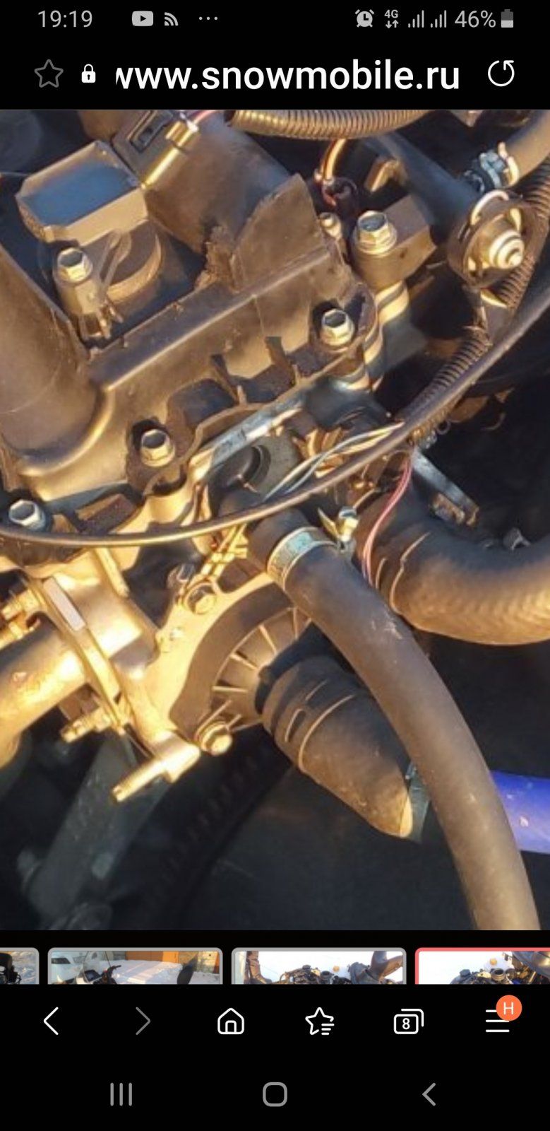

Входное отверстие, я заглушил металлической пластиной. Клапан решил оставить на месте. Разъем подсоединять не буду.
волк
москва
Здравствуйте, трубка удалена отверстия заварены, клапан оставил на месте чтоб ничего не городить,фишка от клапана отключена.

...впускное отверстие егр заварено?
На современных двигателях глушить EGR нет смысла. Тем более на родном мозге.
На взлётном режиме EGR не работает и его глушение никак не скажется на работе мотора. В крейсерском полёте (средние нагрузки) на заглушенном EGR будет повышенная температура в камере сгорания и выпускном коллекторе. Как минимум на режимах где EGR перестал работать, желательно увеличить УОЗ.

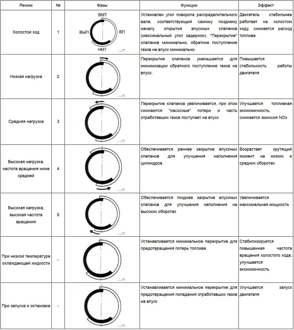

Январь не умеет управлять VVTi, соответственно мотор на этом мозге работать правильно не будет.
Если конкретно, то при запуске мотора и работе на взлётном режиме всё должно быть вполне адекватно. Но в крейсерском полёте, когда хотелось бы расход поменьше, если VVT-i не управляем, то будет обратный выброс смеси во впускной коллектор и как минимум увеличенный расход топлива. До кучи заглушенный EGR повысит температуру головок. Не знаю на сколько это критично конкретно для этого мотора. Просто озвучиваю факты.

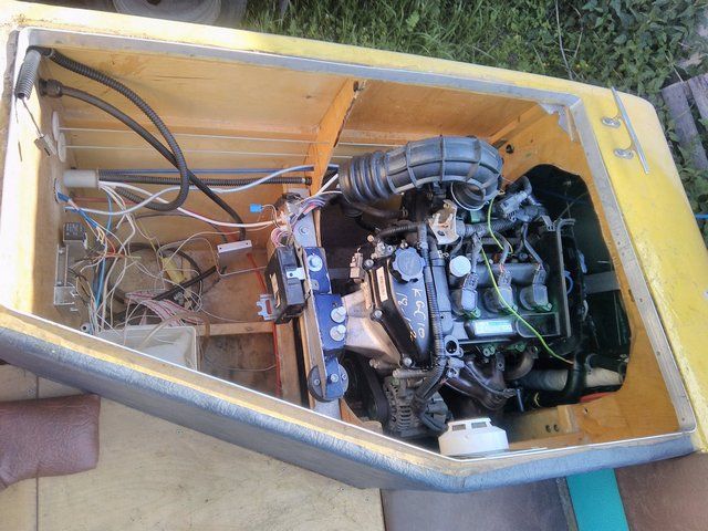

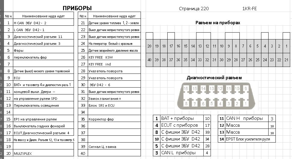

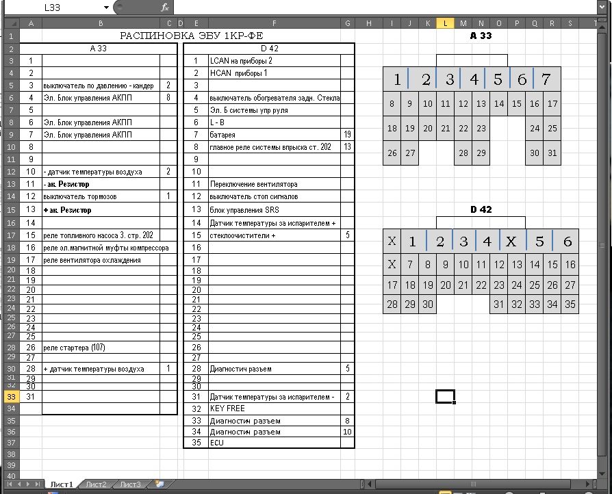

Есть... не могу завести движок. Все соединил с мозгами, включаю зажигание/стартер - не заводиться, как буд-то топливо не идет. (на фото 1kr-fe в катере, до соединения с блоком реле и тросом газа)
насос качает,стартер маслает? Насос, стартер, искра. Как вариант проверить давление в топливопроводе, герметичность.
Сейчас не скажу,нет возможности. На синем разъеме нам нужны три провода + форсунки, катушки и давление масла. Два разъема родные и на двух правых нам надо проводов 6-7 для запуска.
